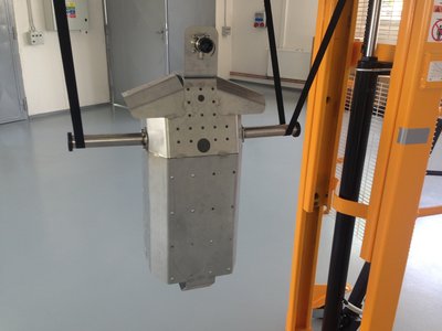

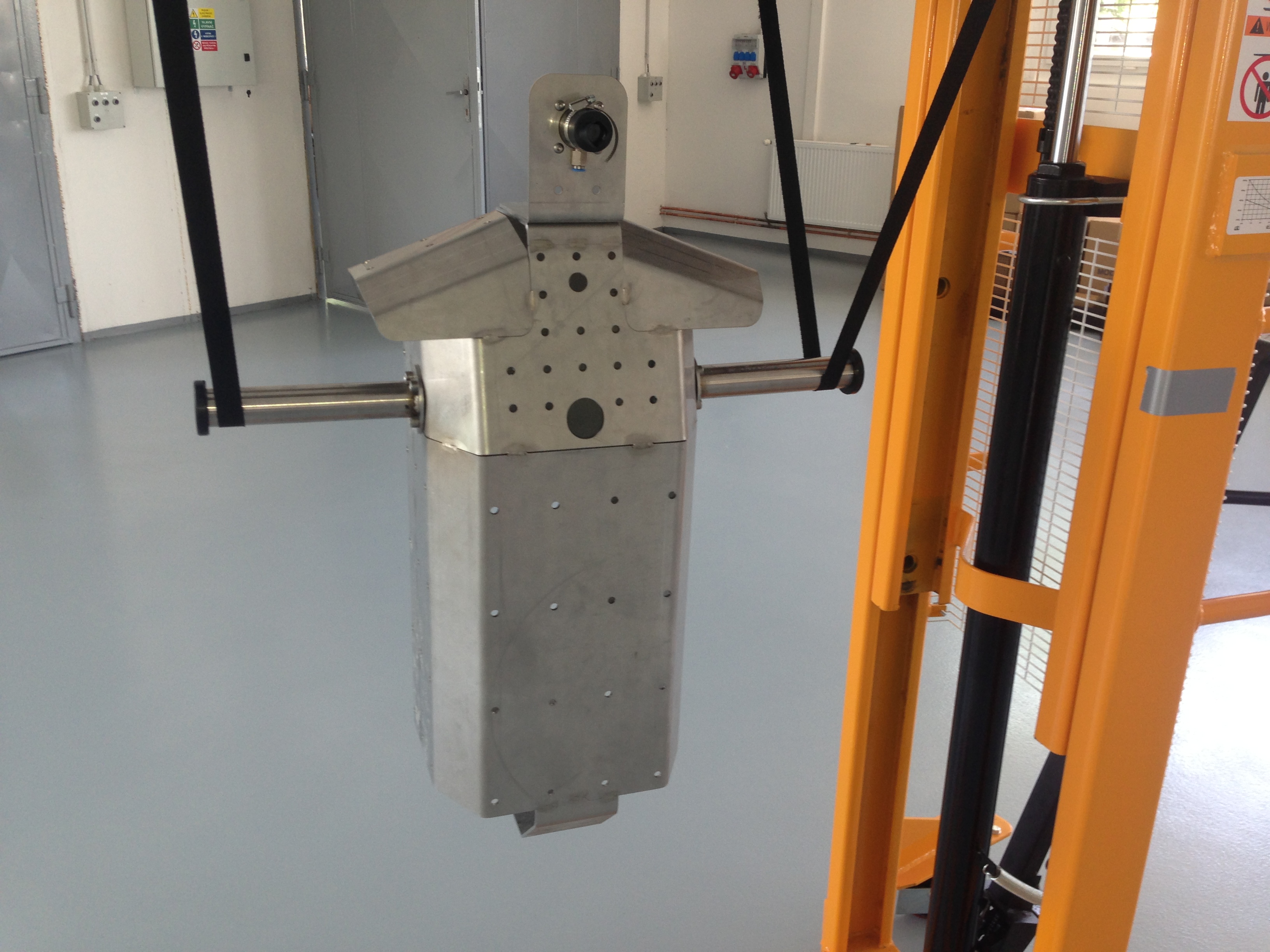

Moje bastlení za poslední dny (tedy nevyráběl jsem osobně, ale nechal vypálit a naohýbat dle mého návrhu): plechová panna se sedmi otvory.

... aspoň sis tam mohl uklidit, takovej svinčík na pracovišti už jsem dlouho neviděl :D

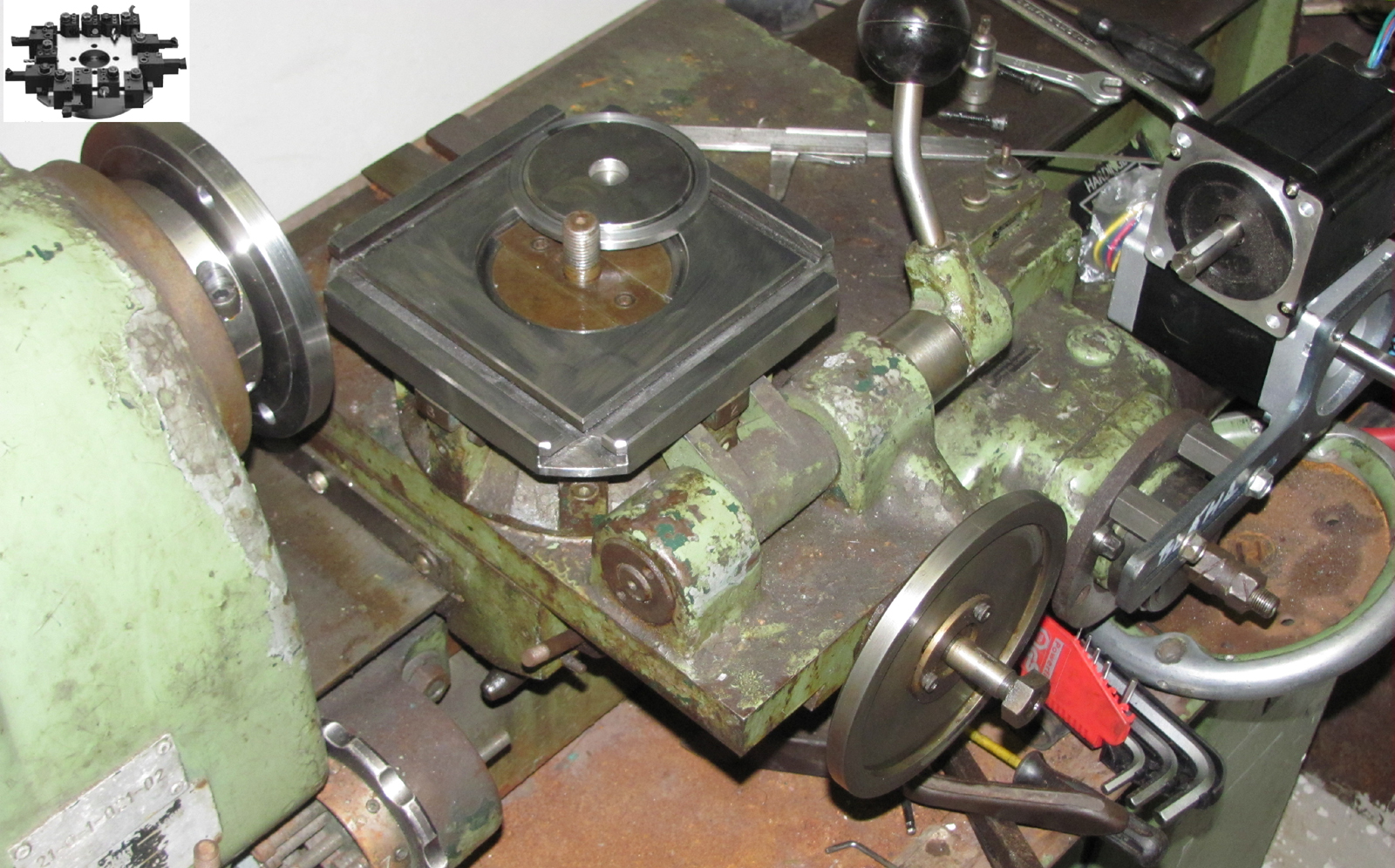

Dnes nástrojovou hlavu na soustruh Hardinge.

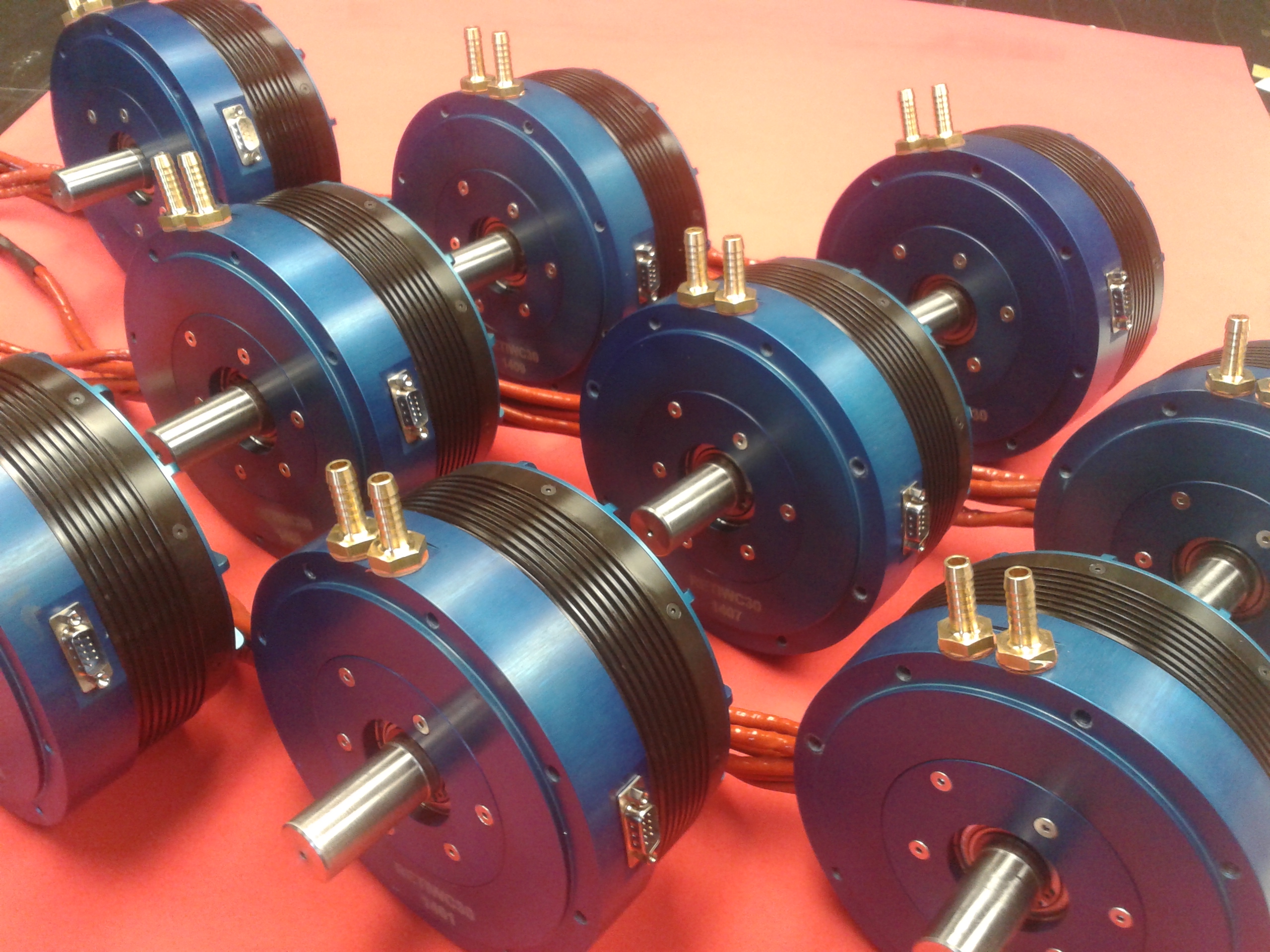

Trochu boj ale dokončená zakázka. Tak snad se budu příští týden věnovat taky té mojí mašině at už pěkně frézuje.

* zdá se mi to, nebo jsou ty fitinky s těsněním nějak moc u kraje
ps.máš nějak otestovanou spolehlivost takového motoru - přeci jen případné selhání by mohlo mít dost fatální následky ?

fitinky maj 1/2coulovej závit a stěna je cca 3mm co se týká pevnosti závitu a to že to je u kraje v tom problém není.. oni tam původně byly navržený 1/8ky závity takže to zas tak u kraje nebylo.. jenže v průběhu vývoje se to předělalo a už bylo tělo vysoustružené a nešlo to změnit..

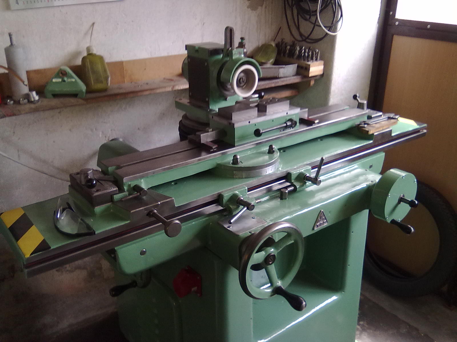

Dneska zkouška broušení na plocho na Kameníčku.

Prosím prosím, k čemu takováto panna se sedmi otvory slouží?

A jak to dopadlo (z fotografie to není úplně zřejmé ;))?

Ono na té 102 na plocho brousit jde, ovšem v této konfiguraci jak na fotce jen velmi malé věci, což jsi ostatně určitě už zjistil :wink: , abys obsáhl jakous takous plochu alespoň toho magnetu, cca 100mm příčně, musí být použitý ten nejdelší trn a na něm kotouč z co největším průměrem, já tam měl 175mm. Je to na hraně, ale když se dobře orovná tak to má alespoň nějaký výkon. Kotouče malých průměrů nejsou moc vhodné :)

Thomeeque píše:k čemu takováto panna se sedmi otvory slouží?
Ona to vlastně není panna, ale spíš pořádný chlap (95% kvantil). Šest otvorů leží na osách X, Y a Z, které se kříží v těžišti plic a sedmý je na místě suprasternální jamky. A tomuhle Ironmanovi se posadí na záda potápěčský přístroj, spustí se do vody, připojí se na umělé plíce a měří se dechová práce, hydrostatická nerovnováha v různých polohách a podobné údaje, které jsou reálnému potápěči úplně k ničemu, ale inspektoři z certifikační organizace si v nich vyloženě libují :)

Bohužel výsledek jsem nevyfotil. Docela rozumnej broušenej povrch. Zkoušel jsem ladit rozměr v setině na mikrometr a šlo to.

Ten dlouhej trn mám, ale jednak musím ještě stvořit kryty na větší kotouče a taky mám trochu respekt z velkýho kotouče na tom dlouhým trnu. Ale jestli je to se 175 ještě rozumný tak to vyzkouším.

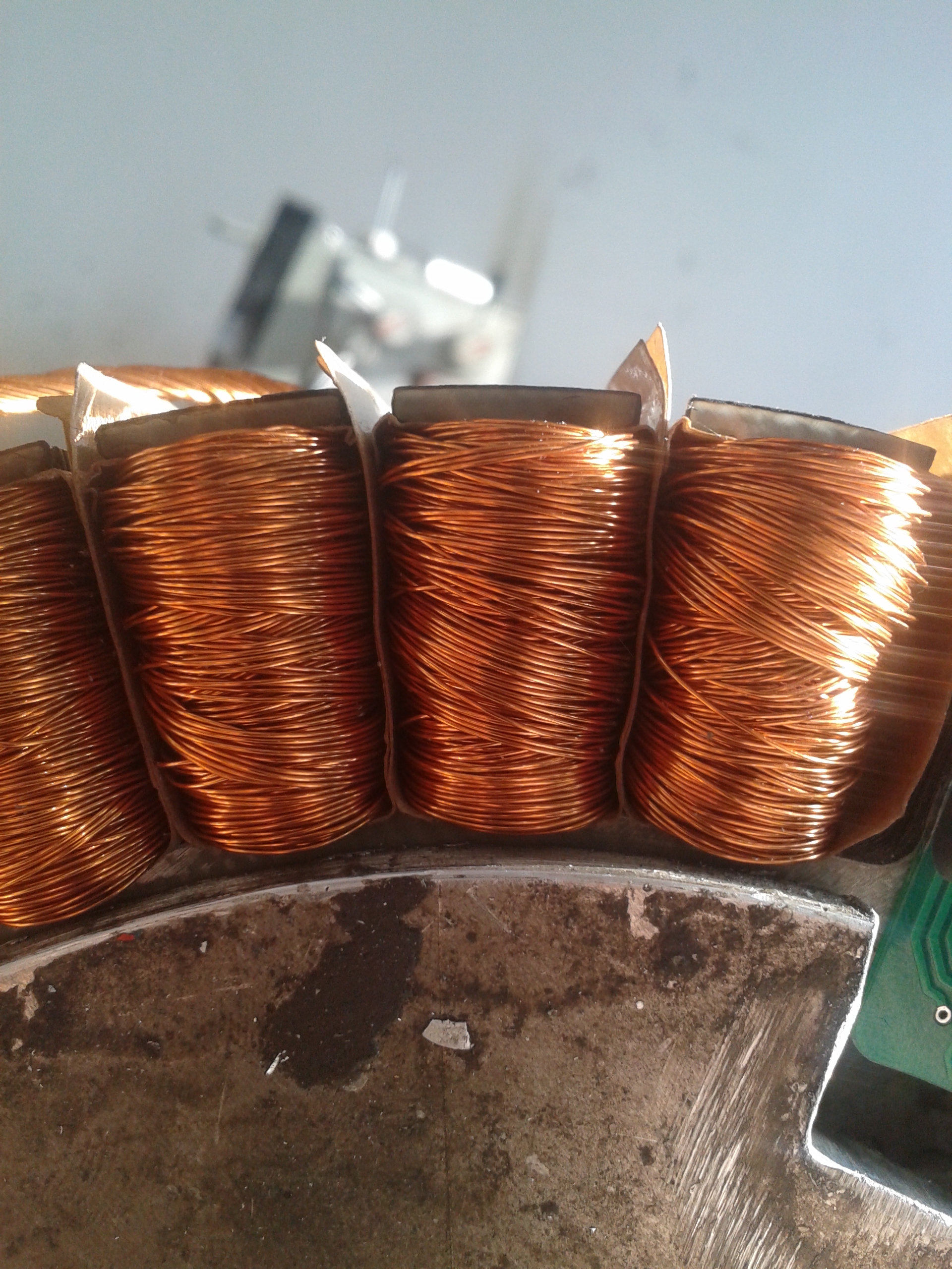

Tak jsem dnes začal dělat kusovku spec motoru. Zkusil jsem plnění nahnat na maximum, běžně do drážky dávám 45mm ale tady jsem se odkopal na 51 a myslím že sirku bych tam už asi nedostal.
