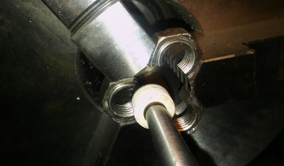

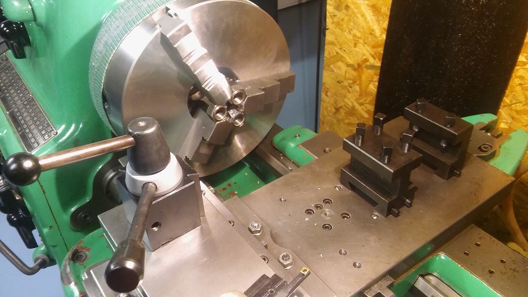

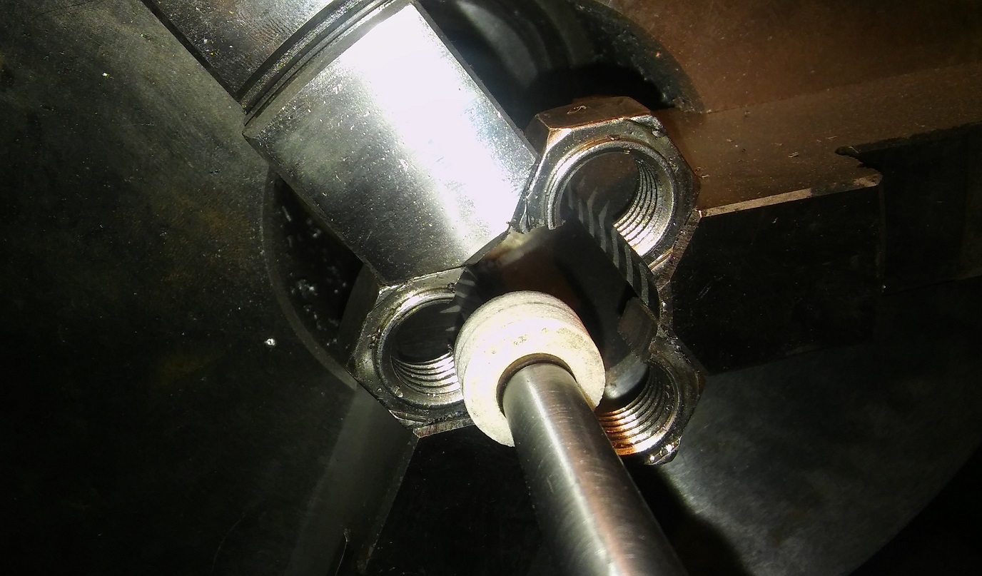

josef109 píše: ↑29. 11. 2022, 5:10 ... takže radu jak správně přebrousit čelisti tady nikdo nedostane. A basta... :|
Jestli jde o brouseni vnitrnich celisti, tak si myslim, ze hlavne zapotrebi napodobit co nejverneji upinani obrobku a tim celisti z hlediska sil a momentu napozicovat v tele sklicidla pro brouseni.
Mne se osvedcila trojice nebo sestice obycejnych matic viz foto. Upnu matice podle toho, jestli se bude upinat spise za delsi prumery (tri matice u tela sklicidla, tri matice ke konci celisti), nebo spise za kratsi (jen tri matice ke konci celisti), projedu to nozem, abych je otevrel a pak je takto dotahnu priblizne jako bych dotahoval obrobek. Pokud jsou matice moc pruzne, pouziju vetsi matice. Pokud jsou naopak malo pruzne, pouziju mensi matice. Pak brousim celisti spolu s maticemi.
Neresim vyjeta vymackana sklicidla, tam to nema fakt smysl. Ale da se uspesne rektifikovat sklicidlo ve slusnem stavu, ktere ale upina bud excentricky, nerovnobezne, nebo oboji. Prikladne to sklicidlo z obrazku hazelo s kontrolnim trnem u paken asi 7-8 stovek, ve vzdalenosti 200mm uz asi dve desetiny. Takze upinalo trochu excentricky a dost nerovnobezne. Prebrousenim s pomoci napruzenych matic jsem ho stahl na 3-4 stovky v celem rozsahu 0-200mm. Pretrvava slusna excentricika, a nerovnobeznost je prakticky pryc.
A takove hazeni vykazuje od malych prumeru cca 8mm az do asi 35mm (vic jsem s temito vnitnimi celistmi nepotreboval delat).
Nikomu to nevnucuju, jen sdilim zkusenosti s asi 6 sklicidly co jsem takhle brousil (125-250mm).
pozn.> Tak velke sklicidlo je tam proto, protoze se tam upinalo tou dobou hlavne za velke vnitni prumery vnejsimi celistmi, ale nekdy bylo potreba tocit i mrnave hridelky...a bylo mnohem snazsi prohodit a rektifikovat ty celisti nez prohazovat cela sklicidla.

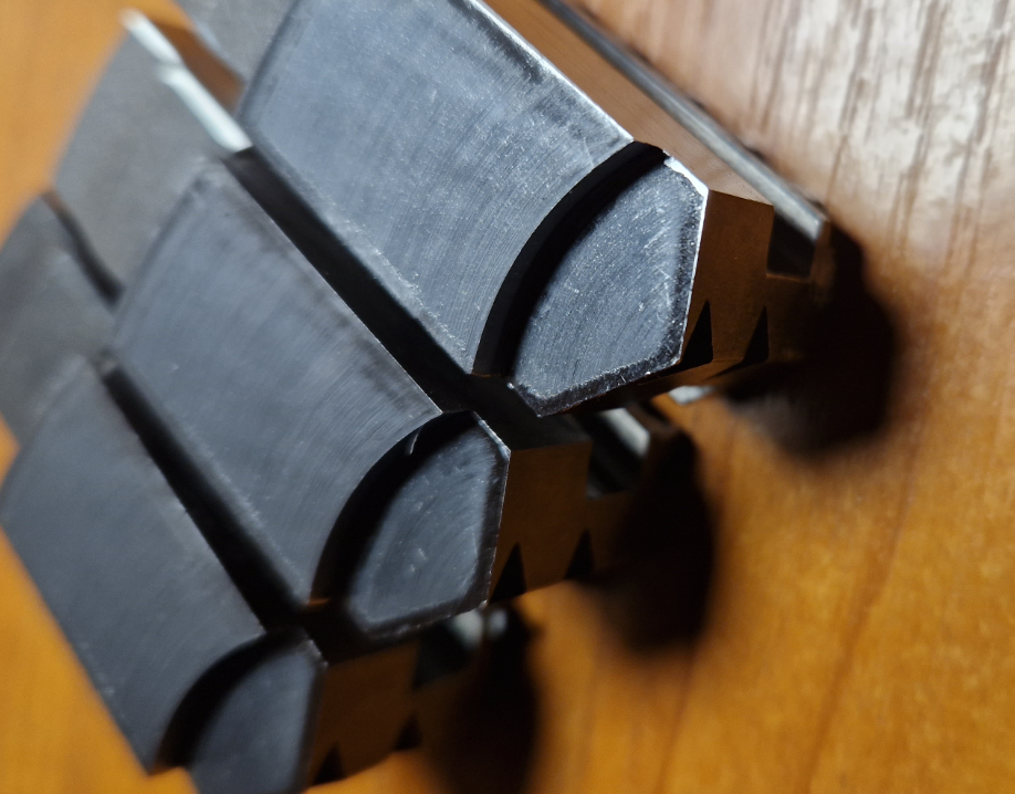

Já bych tuto úptavu viděl jako zkurvení univerzálky.
1/ Ten kroužek by musel být Výrazně silnější. Ten prdeček co tam má zapruží.
2/Hlavní problém je jinde, do univerzály upnu kulatinku (přesnou) a zvenku líznu místo, kam dám kroužek. Pak dám kroužek utáhnu a líznu zevnitř. V tu chvíli mám stejnou chybu nejenom na čumáku paken, ale i zvenku.
3/ U čtyřpaknovky musí být úhel čumáku paken menší jak 90° aby se náhodou při dotahování neopřely o sebe.
Pokud lubez hovoří o videu Robrenze a otom kroužku co ukazuje jak ho dělá z ložiska a následně dělá ten zápich do čelistí šestipakny ( video cca od času 3:30) a následně tam ten kroužek upíná je potřeba zdůraznit, že on ho nesvírá klasicky jako kroužek nasazený zvenku čelistí (kde upínací síla čelistí působí ve směru ven od sklíčidla a síla působí na vnitřní průměr obrobku) ale svírá kroužek právě tou drážkou co udělal v těch čelistech (kroužek je sevřený za venkovní průměr) a tudíž směr upínací síly čelistí působí směrem do sklíčidla stejně jako když upínáte do univerzály plnou kulatinu! Tudíž dochází k deformacím a vymezení vůlí jako při upnutí kulatiny čili to není špatně!
Jen to tam pořádně na videu není vidět, proč by jinak v čelistech dělal tu drážku že....
Podobného efektu se docílí když do čelistí z čela vyvrcete díry pro kolíky a následně tyma kolíkama svíráte ten kroužek. tento příklad má na konci videa (od času videa 27:25)
Stěma kolíkama to dělám osobně, po vytočení na vylítaným sklíčidle mi pak drží pěkně obroběk ikdyž je strčený třeba jen 10mm v čelistích.
A tomu kroužku jak popisuje Lubez bod číslo 2.:
ten kroužek se může deformovat (samozřejmě v určitých mezích :-)) a může dokonce i upnutý házet ( včetně házení té drážky co tam udělal) kroužek je tam klavně proto, aby si čelisti a všechny vůle co se tam projevují při utahování obrobku ve sklíčidle sedly správným směrem a na správné plochy (vůle na šneku, na čelistích, otočné uložení šneku, čelisti se vykřivily v drážce) "podobně" jako při sevření kulatiny.
