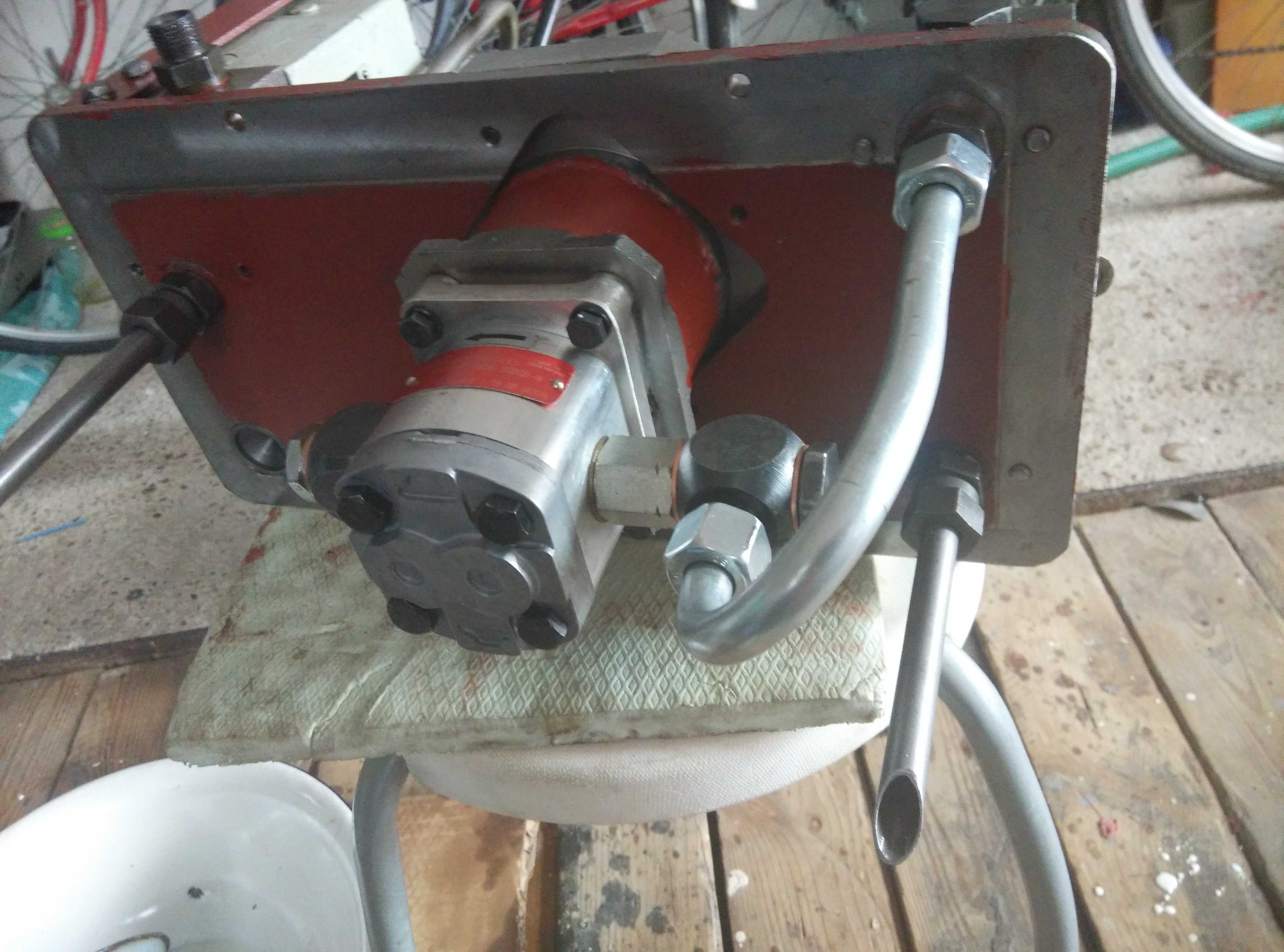

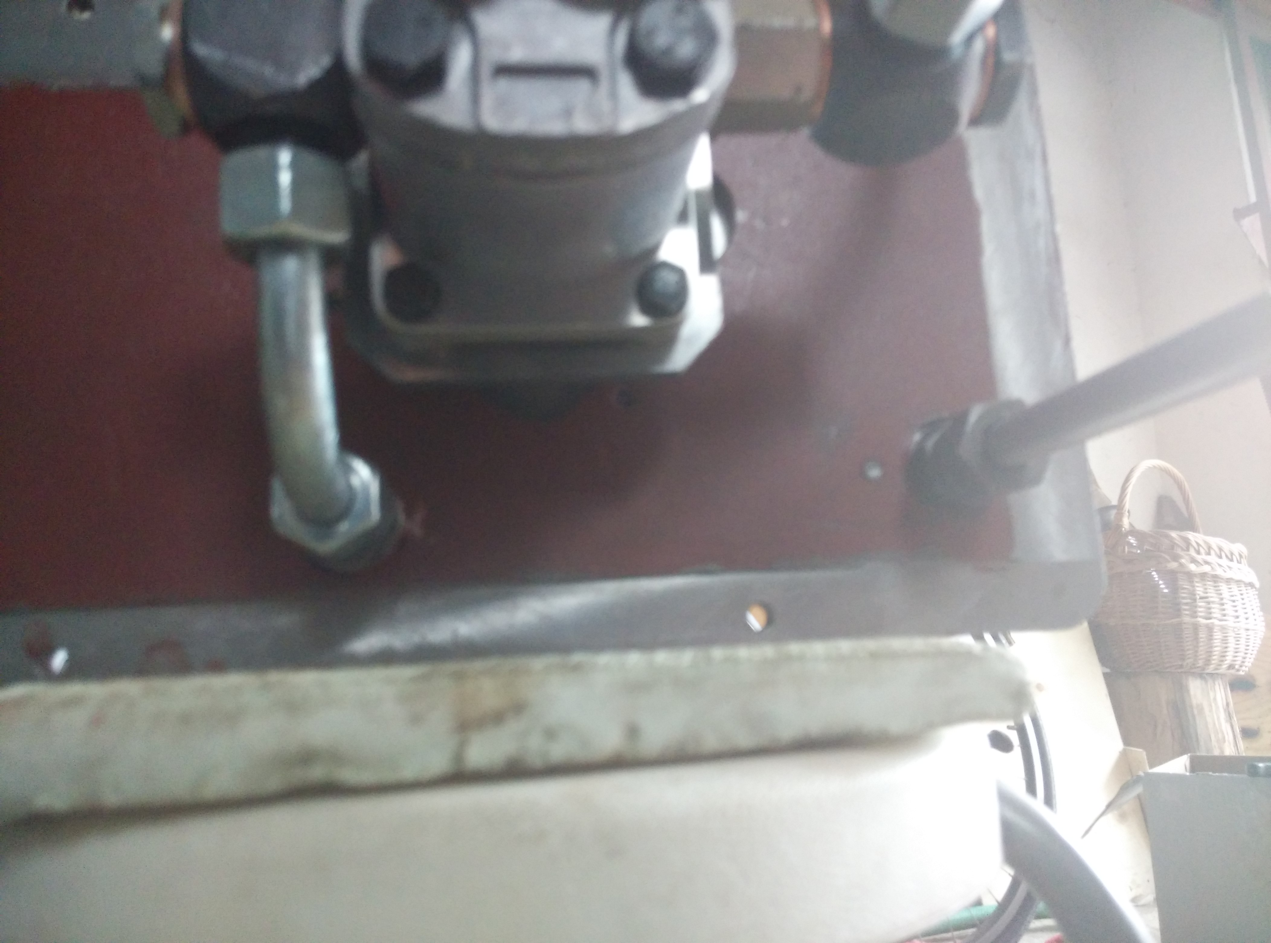

Toto je pre sm16B, hydraulické čerpadlo po pár minútach prevádzky výrobi olejovú šľahačku vo vani. Tá je potom rozvadzana do celého stroja , vidno to na ostreku výmenných oz kolies aj pri tejto slahackovej emulzii čerpadlo vyrobí predpísaný tlak 1Mpa. Ukazuje manometer, Predpokladám prisavanie vzduchu v okruhu nasávanie vo vani alebo v čerpadle, za čerpadlom na výtlaku nič netecie. Majitelia B cka máte stým niekto skúsenosti, napadlo ma možno vybrať čerpadlo a spraviť test len na čerpadle či neprisáva vzduch, v čerpadle by mali byť tesniace krúžky a jedno gufero. Je to bulharské čerpadlo C084 .... z 1982. Ďakujem.
adomini
Příspěvky: 36
Registrován: 20. 1. 2020, 5:32
30. 5. 2020, 3:30
Tak už som našiel odpoveď, čerpadlo niekde prisáva vzduch....a tlačí ho do systému a robí z oleja kapucino. Čerpadlo som napojil priamo do vane s olejom, Do cerpadla vchádza čistý olej a von z neho olej a vzduchové bubliny. Snáď len gufero bude treba meniť. :(

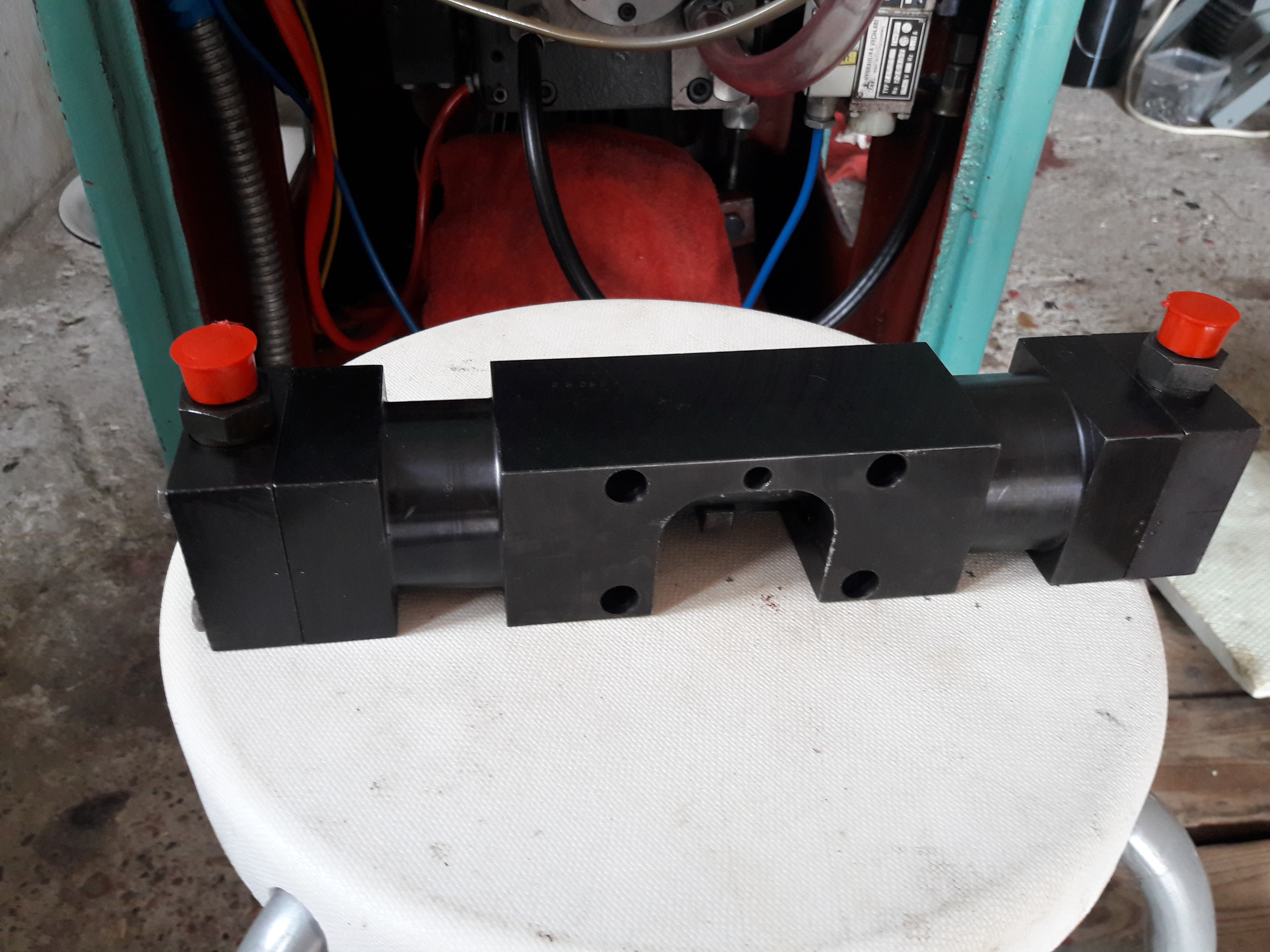

adomini
Příspěvky: 36
3. 6. 2020, 8:01
Ahojte, asi budem musieť urobiť repas spojkoveho hydr valca ovladaneho mag ventil....trocha tečie, to isté brzdový valec trochu slzi . Nejake skusenosti, typy triky na co si dat pozor. Oznacenie na valcoch som nenasiel tak ani neviem kto ich vyrabal ake ma parametre, možná výmena , zrejme su tam nejake stieracie kruzky ..... Diki .

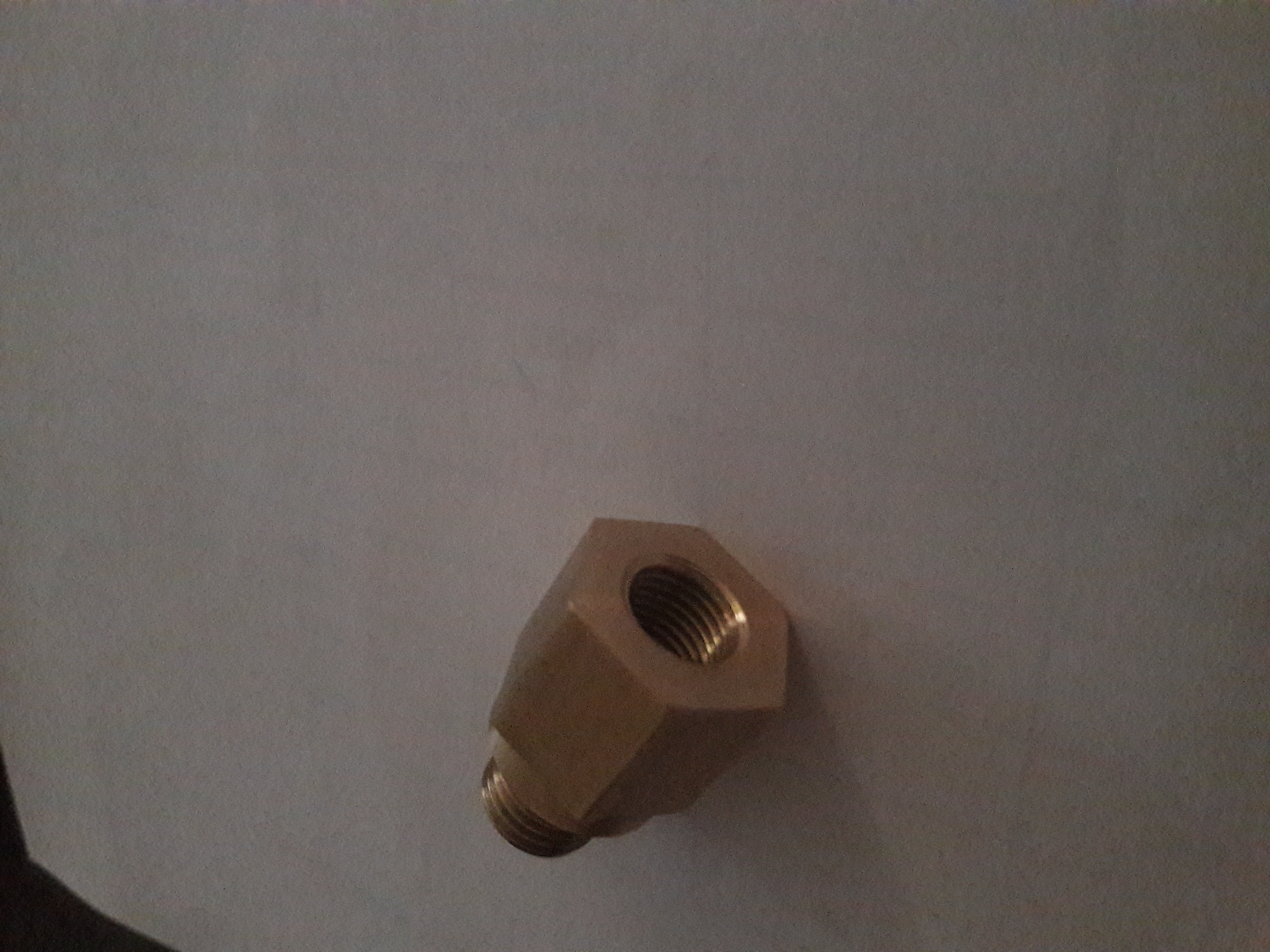

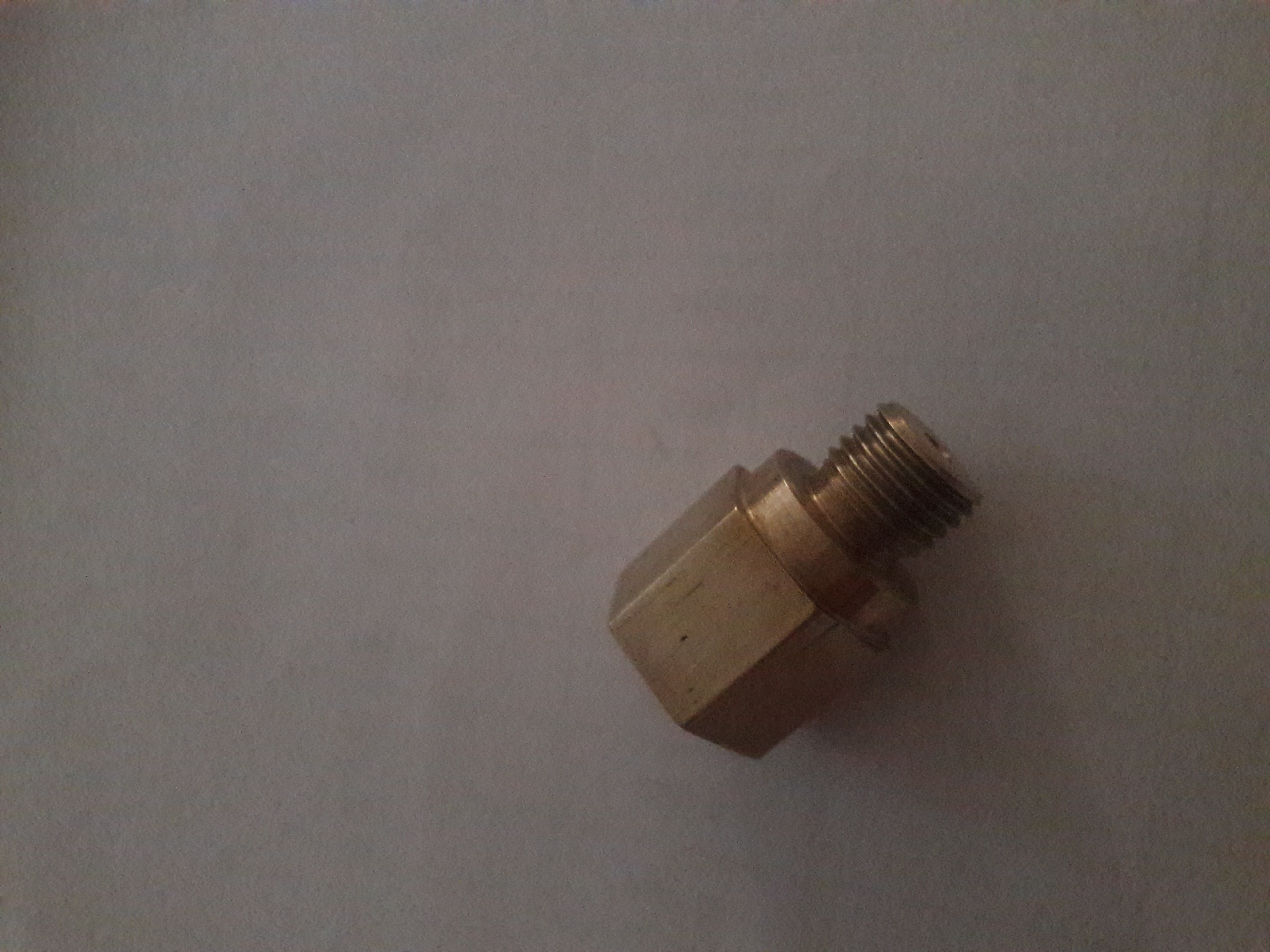

adomini
Příspěvky: 36
5. 6. 2020, 1:20
Ak by niekto potreboval meniť hydr čerpadlo, original bolo od bulharskych kolegov socialist eryC084xtm tak pasuje tam na 95 percent   ARGO-HYTOS, 3,6 litrov/min. Treba vymeniť dutu skrutku M16x1.5 za 3/8 a redukciu M20/M16 za 3/8/M16. Inak rozmery sedia. Do spojkoveho valca sa pustím čoskoro, pre zaujímavosť dám vedieť ako som dopadol. Škoda že nikto zdá sa tieto veci svojpomocne neriesil resp nezdiela.

Nové vedenie sania a výtlaku, plus nové čerpadlo, pretesnene zarezne krúžky. Pena v olejovej vani je preč , repas sa podaril.

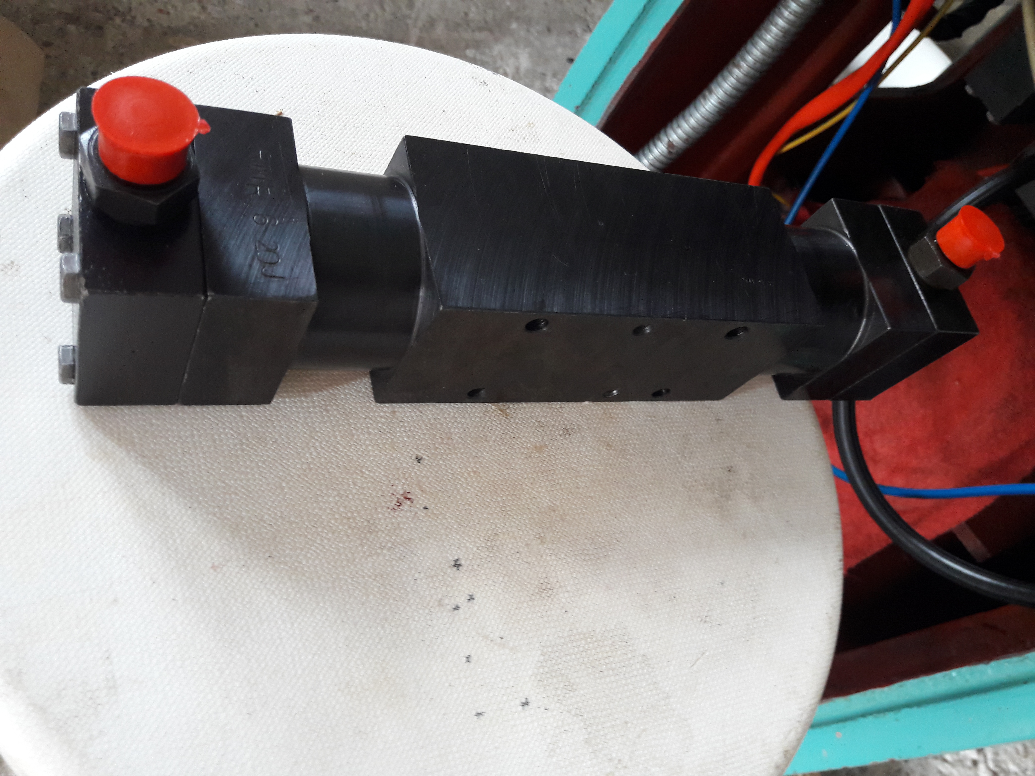

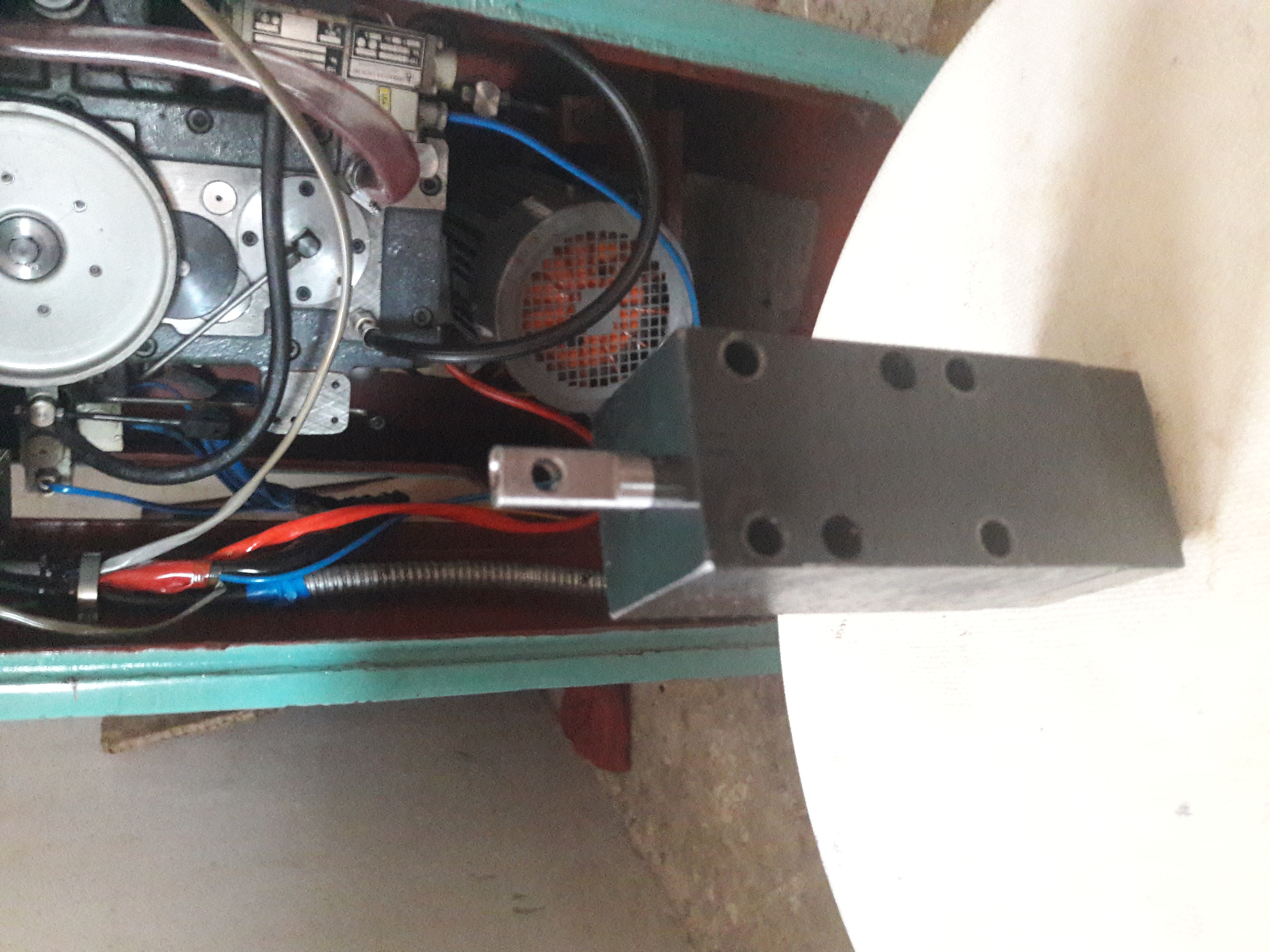

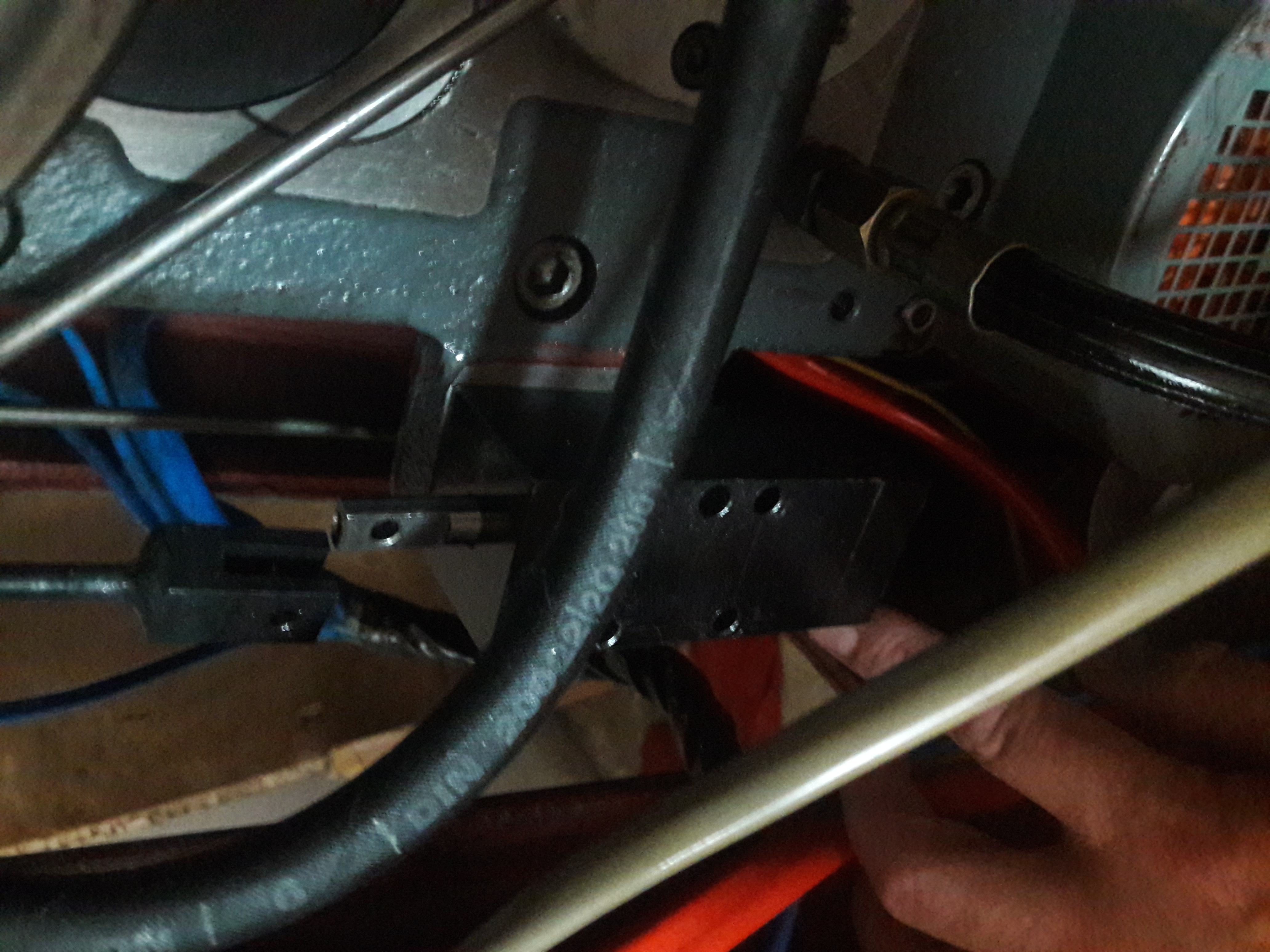

adomini
Příspěvky: 36
29. 6. 2020, 6:26
A demotaz brzdoveho hydr valca na pretesnenie po 35 rokoch prevádzky. Toto by mal byť posledny valec na sustruh.
