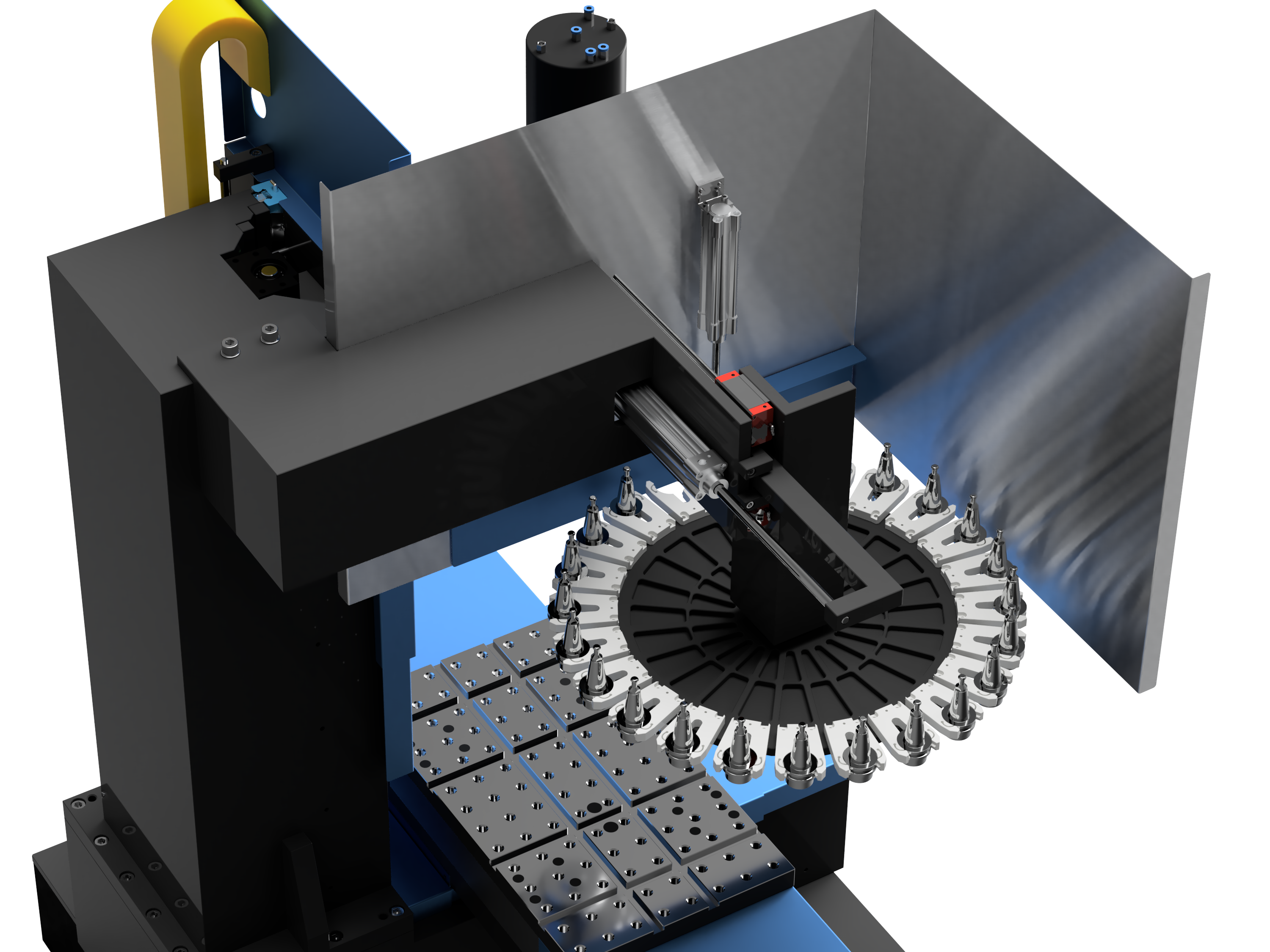

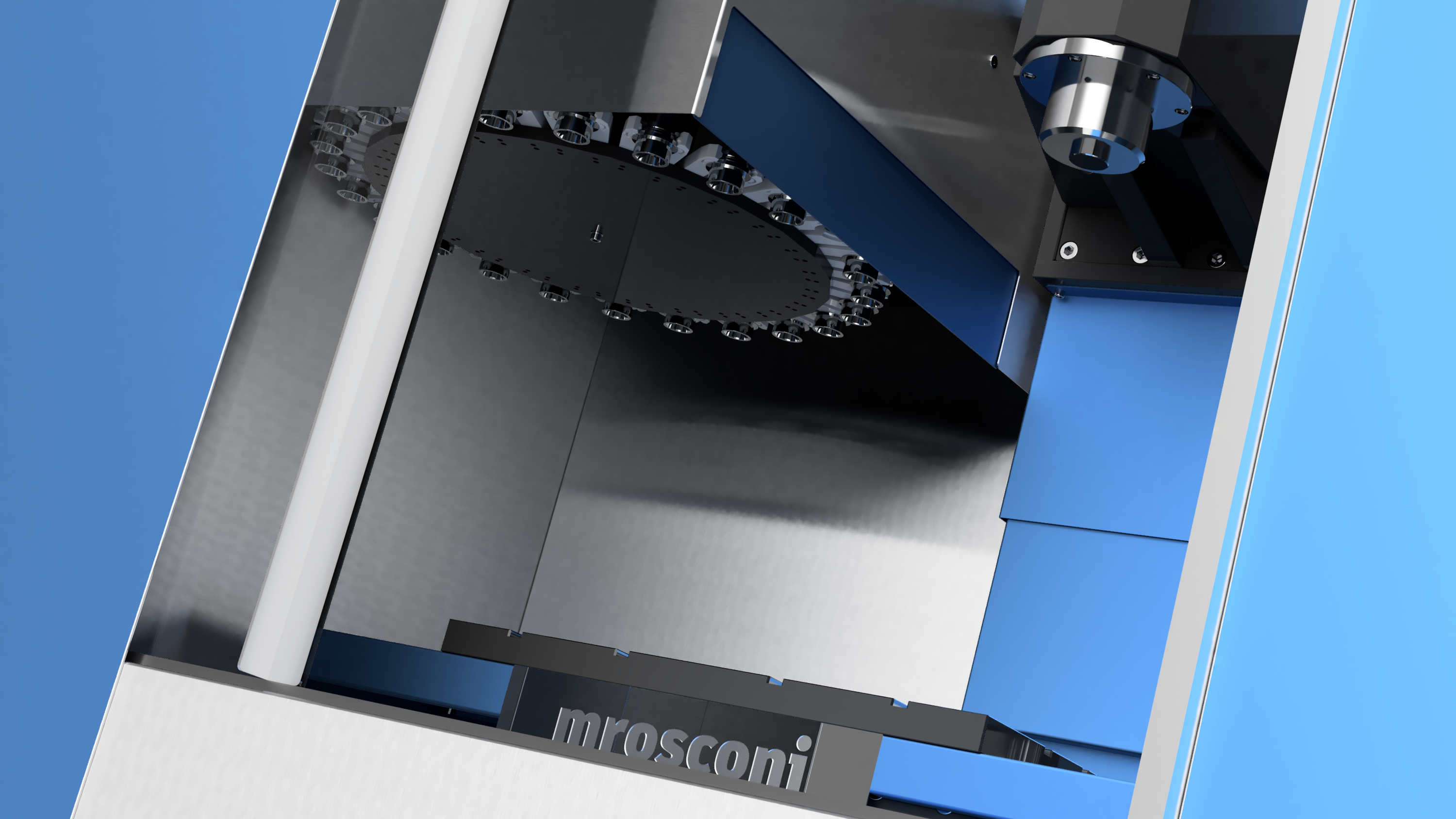

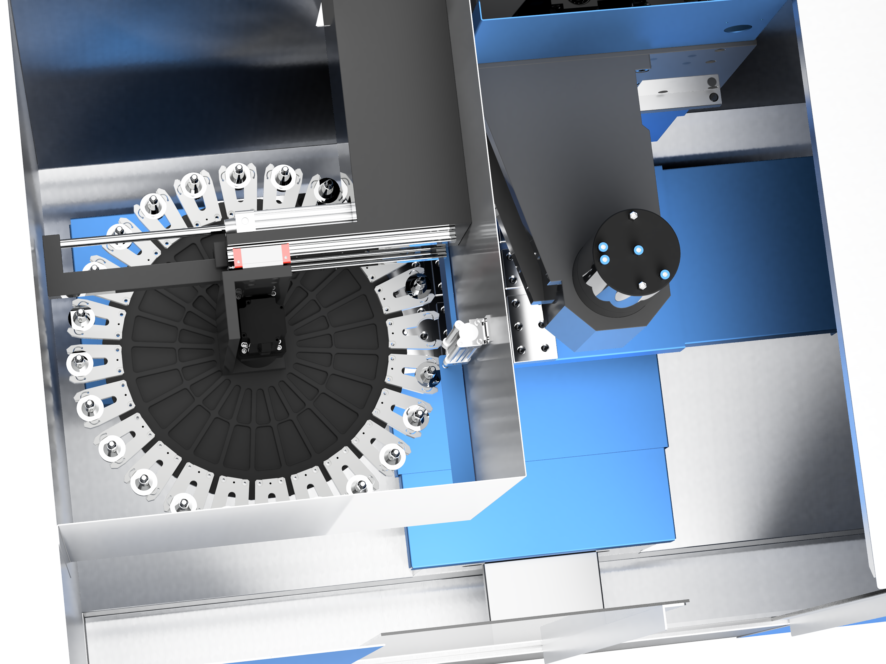

No měl bych. Nevím zda udělat na to co má to ATC a bednění a nebo ji raději prodat a postavit novou. Nemám místo.
Ještě musím pořešit otevirání dvířek ATC. Nechal jsem to na malý válec. Nebo nějak pořešit mechanické otevírání, ale to bych musel umět vyrobit válcové krytování. Tak je to pro mně snadnější.

Otec s bratrem to udělali, nebo jim to někdo udělal, na zakružovačce. Myslím z 1,5mm plechu. Jen se dostat k té zakružovačce, to by neměl být problém.
Jestli to ATC půjde snadno nainstalovat na to co už máš tak proč ne. Akorát ty tam máš tu převodovku, kvůli ní by to mohlo být dost obtížné. Taky potřebuješ driver co bude aretovat vřeteno, další snímače jak na samotné ATC tak ke vřetenu. Což je i hromada dalších pinů...
Chce to promyslet. Jestli nebude víc práce s tím to sprovoznit na tom co už je oproti tomu kdybys to postavil znovu...

No já bych tam musel udělat ten druhý typ vřeteníku a koupit nějaké ATC. Ať už elektro nebo klasické s motorem a řemenem. Na to co mám to nejde.
OK, takže co, jdeme prodat prototyp. Jinak nemám místo. Ani prachy :( Hold Kovid. stále žádné svatby... ani hokej... ani fotbal... ani dotace...

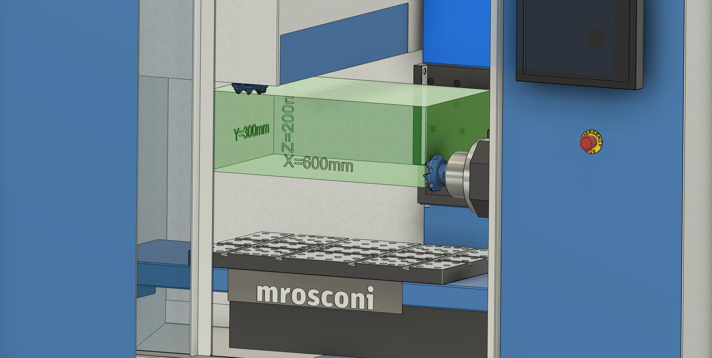

Hmm, tak díky tomu ATC se mi komplikuje situace s horizontálním frézováním. Prostor je najednou jen 200mm a to ještě za předpokladu, že budu mít v zásobníku krátké nástroje. S broušením je to v pohodě, protože tam bude jen magnetická upínač na stole a hned obrobek, tak tam to moc výšky neuber, vlastně vůbec ne, ale s horizontálním čelním frézování mám celkem malý rozsah. Škoda. No ale je to jen opce, takže kdo to nevyužije, nemá se čeho obávat.
Jedině bych musel prodloužit osu Z směrem dolu alespoň o 100mm, jenže to je zase delší šroub, a především jiný kryt osy Z, protože je to už teď nadoraz. No a hlavně delší válec a to je největší komplikace, protože bych musel udělat jiný o 100 vyšší držák. I když, asi by to nebyl problém, ale otázka zda to má cenu.

Jo, to mě už taky napadlo. Ale jde to vyřešit. To celé rameno s ATC můžeš udělat na kloubu aby se dalo vytočit mimo mašinu. K tomu nějaký štelovací doraz, který jednou nastavíš, zaaretuješ a pak bys tu výměnu o něj jen dorazil. Ze sloupu vytáhneš packy přes které tu výměnu dotáhneš a je to.
Všechno to máš na tom ramenu, takže by to šlo. Jen musí jít snadno sundat kryty.
