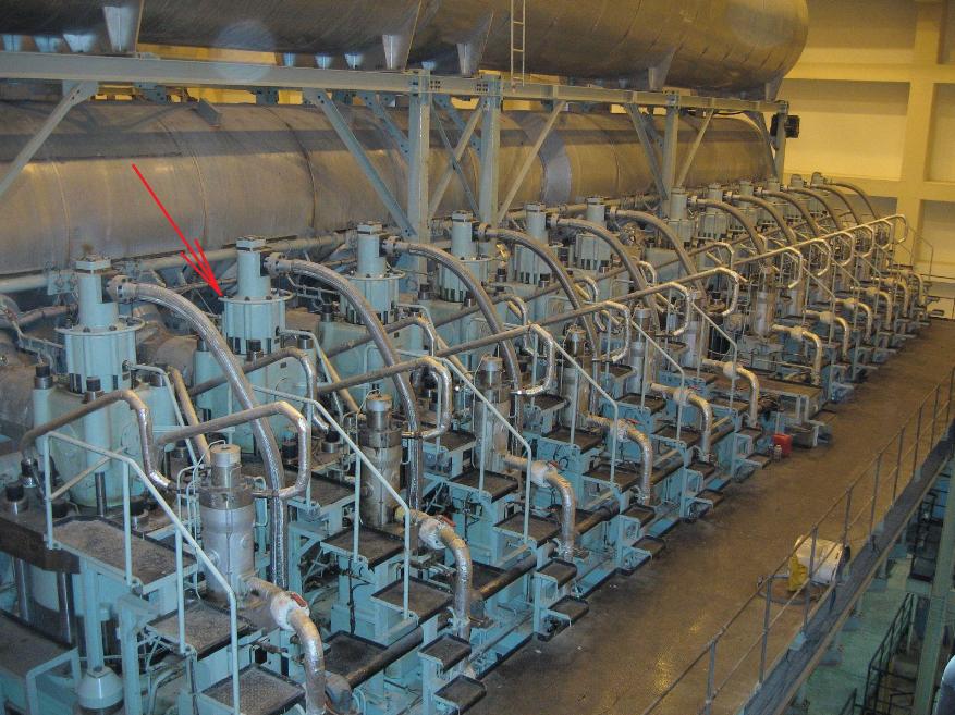

Určitě tam něco takovýho bude. Dokonce bych si typnul, že budou otvíraný hydraulickýma servama (a ne vačkovkou jako v autě).
Jinak ventily jsou hír: (viz. http://www.69pace.com/images/Crete/Plant/engines.jpg" onclick="window.open(this.href);return false;)

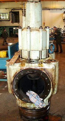

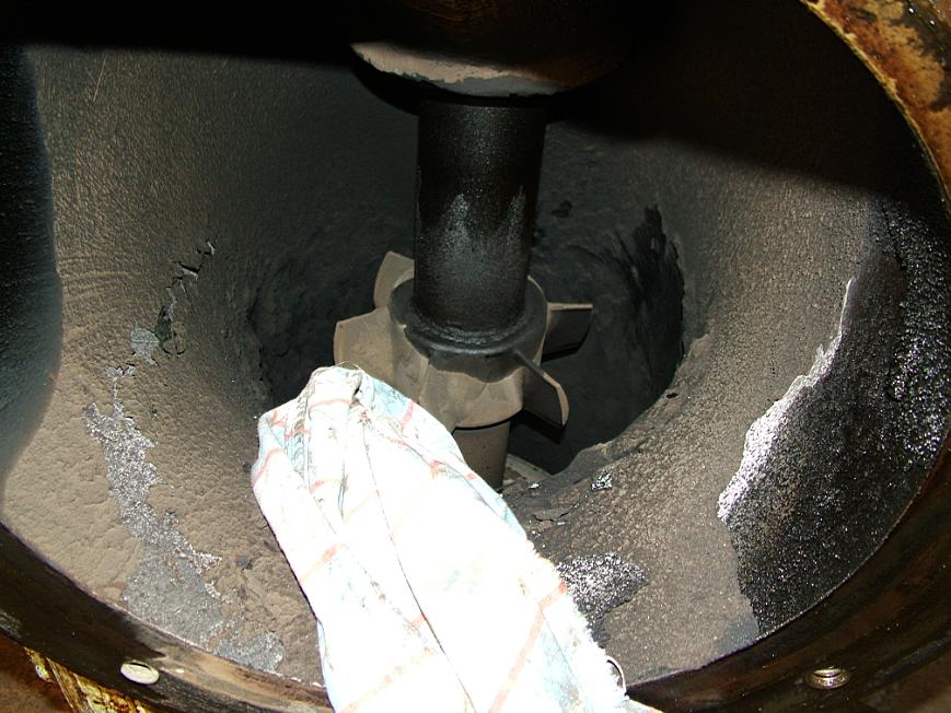

Detail ventilu v komoře (vrtulka tam není z důvodu lepšího proudění, ale aby se ventil otáčel a tudíž se snížilo ryziko zadírání)
a pohled na celou demontovanou ventilovou komoru (to na co v předchozím příspěvku směřuje šipka).

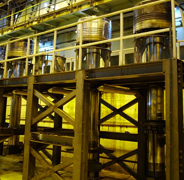

A už poslední fotka: pro představu poměru velikosti pístu a pístnice
http://www.patrix.dk/piston_pull.JPG" onclick="window.open(this.href);return false;
vrtání 900 mm
zdvih 2300 mm
Ještě jsem našel že jde o "2 stroke engine" takže nejspíš dvoutakt
vrtání 900 mm
zdvih 2300 mm
