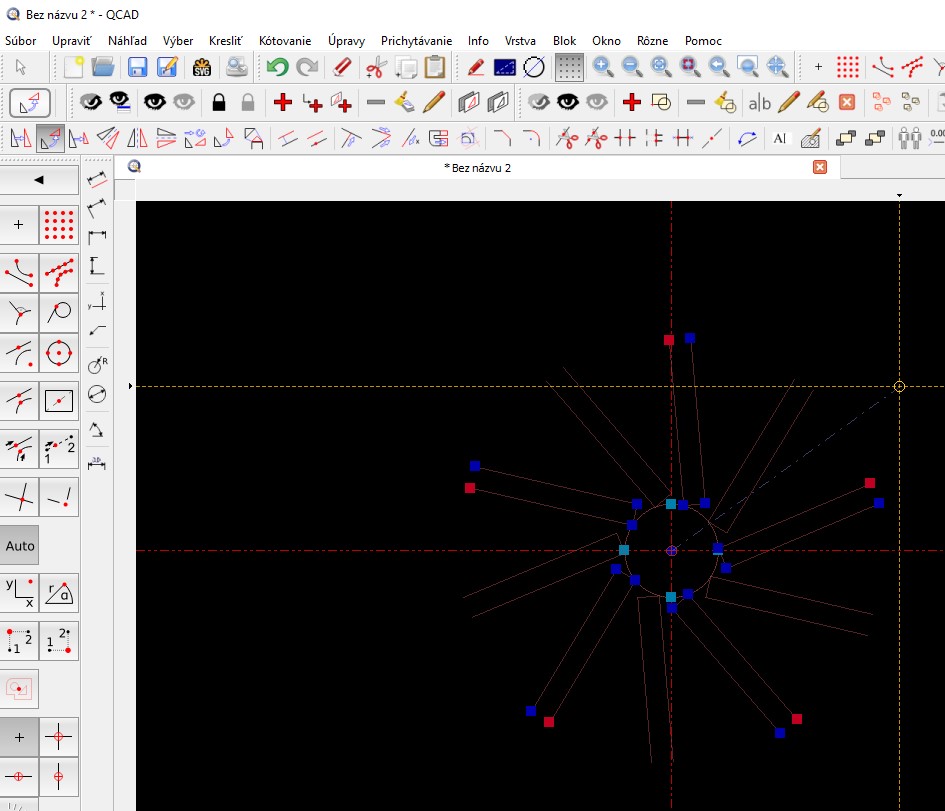

Pawelson píše:ano, aby se mě ty čáry točili kolem té kružnice,hřídele. jen cad
Jakože nějakou animaci v tom QCADu?
Pawelson
Příspěvky: 275
5. 4. 2016, 8:14
nevím jestli to ten qcad dovede,nemužu v něm na to přijít a za druhe treba to ani nejde,že to bude omezeno nelicencí.

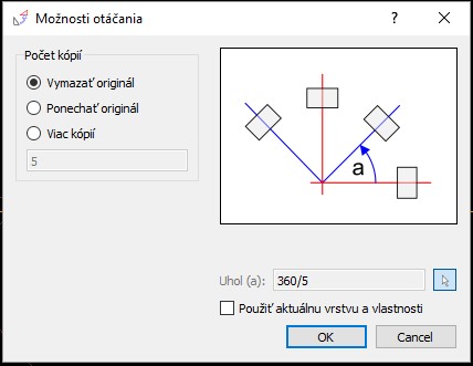

jednoducho cez otacenie ... klaves.skratka R,O
potom kliknut do stredu kruznice a naskoci okienko a pokracujem podla toho co chcem
neviem ako inak by si to chcel roztocit

no samo sa to netočí a ani nebude, ten program je len na kreslenie ... síce je aj CAD/CAM ale ten nie je zadara a asi to tam tiež neroztočíš
ak si to chceš otáčať, respektíve natočiť, tak len tak ako je na obrázkoch
a točiť sa ti dá s tým len do tej doby kým hýbeš myšou ... neviem ako inak by si s tým chcel ešte točiť

už chápu, to je dobý způsob šikovnej ,díky!
