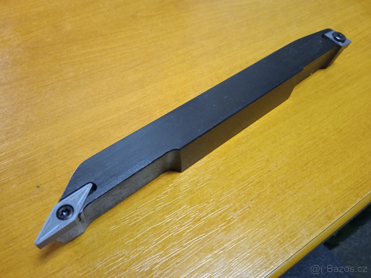

Tenhle ty svoje paskvily vylepšil, už má obě destičky na jedné straně :lol:
Jen s tim furt nepujde dělat :mrgreen:

:D :D :D Ten nepodoprety platok vydrzi ozaj len chvilu. Paci sa mi ale ze to stale inovuje mozno to ozaj dokaze aj predat.

Má to jakési nedokonalé. Hranol má přece čtyři boky a dva konce, to je osm vhodných míst pro plátky. A určitě by šlo vymyslet jak umístit pár plátků doprostřed.

Nepodceňoval bych ty plátky. Kdysi jsem z nouze největší vyrobil narychlo něco podobného s velkým trojúhelnikovým plátkem a občas to použiju dodnes. Vyložení tak 5mm do vzduchu a 2mm šponu to dá bez problému. :D Takže blbost to je, ale chvíli to fungovat bude...

Keby aspoň hlupák spravil to lôžko ako má byť. Na strane, kde sa plátok opiera o lôžko pri sústružení dá výbeh frézy, na druhej strane, kde nepôsobí žiadna sila, je plátok podopretý? v celej dĺžke. Sláva kutilom :)

Tyhle malé nožíky si dělám sám. Používám tažený materiál 12x12mm, kterej líznu na frézce na výšku 11mm. Mám asi pět nebo šest tvarů pro CNC a běžně nechávám plátek přečnívat i o milimetr. A to třeba u CCMT 060202 je docela dost, ale plátek jsem ještě nikdy neulomil. Faktem je, že reálná cena 50 korun za plátek, 10 korun za materiál a řekněme 200 korun za práci.
