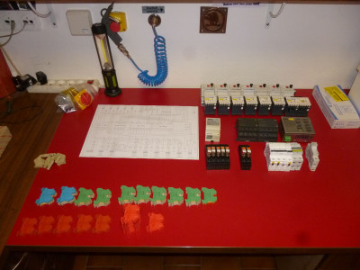

Příspěvky: 6548
24. 7. 2020, 8:19

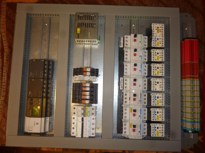

Parada, bke taky pouzivam, z 24 na kolik? Jen z rsa bych zvracel, zlatej weidmuller nebo wago...
magi
Příspěvky: 2741
Bydliště: Třebíč
24. 7. 2020, 8:31
jeden BKE 24/3A (pro cívky ventilů) a druhý 24/900mA pro LOGO
Buď klidný, RSAčka taky nenávidím - to co vidíš vyštosované na stole jsou svorky Weidmuller, od RSAček je tam jen škatule s brzdama
Jen mi zatím chybí toto - poměrně pozdě objednáno
https://www.aliexpress.com/item/3301484 ... _8reqc9KL0
Příspěvky: 6548
24. 7. 2020, 8:43
Mam radsi bezsroubovy, ale v pohode. Zdroj pro magnet?

25. 7. 2020, 3:00
Charon píše: 24. 7. 2020, 8:19 Parada, bke taky pouzivam, z 24 na kolik? Jen z rsa bych zvracel, zlatej weidmuller nebo wago...
Tak koukám, že nejsem sám, kdo zvrací z těch Bečovskejch RSA sraček.
Máš to pěkně připravené, tak s chutí do toho :D

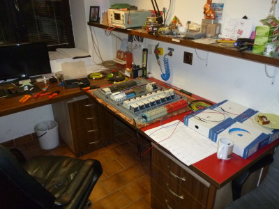

magi
Příspěvky: 2741
Bydliště: Třebíč
25. 7. 2020, 3:24

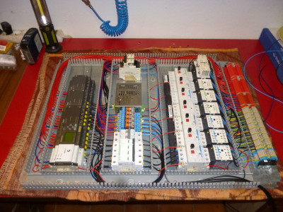

zítra to zadrátujeme

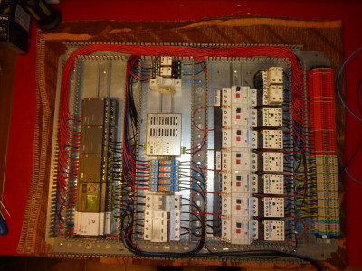

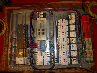

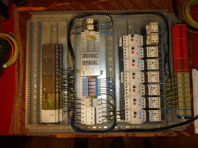

kenybz
Příspěvky: 3386
26. 7. 2020, 7:17
teda ale jedeš...když je rozvaděč dostatečně velký a vejdou se tam rozvaděčové kanály tak je to paráda...horší je když se kanály nevejdou a musíš krasopisně drátovat bo je to vidět ale taky to jde. znáš starou techniku kabelových cest šablony na ně atd...zkrátka skoro v každé staré elektronice to tak bylo třeba magneťák B3

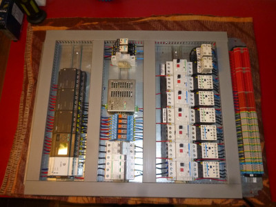

magi
Příspěvky: 2741
Bydliště: Třebíč
27. 7. 2020, 10:34
hotovo :)
