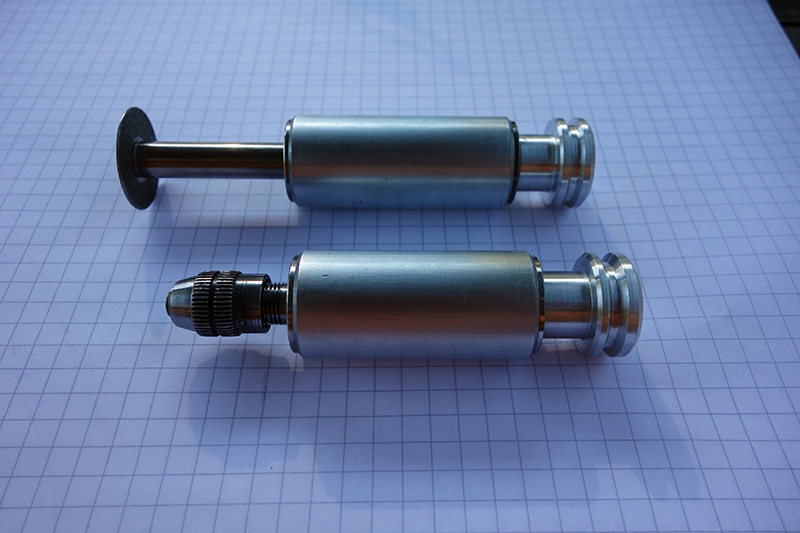

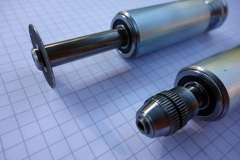

Vretienko na klieštiny do 1/8'' a vybrusovacie vretienko na dia kotúčik, použiteľné ako suportová mini brúska

super. Aké sú tam ložiska?

WatchManiac píše:Vretienko na klieštiny do 1/8'' a vybrusovacie vretienko na dia kotúčik, použiteľné ako suportová mini brúska
Jaká je házivost té hlavičky? Jednu tady mám taky a je to nepoužitelné.

dedofido píše:super. Aké sú tam ložiska?
Na oboch koncoch 2 x 688F s gumenou krytkou (hlavne ako tesnenie) a vnútri 688(618/8).
Pavka píše:Jaká je házivost té hlavičky? Jednu tady mám taky a je to nepoužitelné.
To je proxxonová hriadeľka z MF70 a presnosť je viac ako uspokojivá :)

WatchManiac píše:
Já nedávno změřil házivost upnutého 1/8" nástroje u svého Proxxona a bylo to dost špatný, skoro desetina hned u kleštiny (myslim, že je to stejná hřídelka). Btw. jak to aretuješ?

Thomeeque píše: Já nedávno změřil házivost upnutého 1/8" nástroje u svého Proxxona a bylo to dost špatný, skoro desetina hned u kleštiny (myslim, že je to stejná hřídelka). Btw. jak to aretuješ?
Já vrtačky Proxxon používám už alespoň 25 let, takže vím, že se - bohužel - vyskytují originály a padělky. Jeden jsem koupil asi před 3 roky v Bauhausu v Praze na Pankráci. I když zvenku vypadal úplně stejně jako originál, tak šíleně házel, ložiska vevnitř byl nějaký hrozný šmejd a osička nebyla vyvážená (na originálu jsou odvrtané vyvažovací otvory). Zlatý RF technik, tam se dá na Proxxon spolehnout. I když, po pravdě řečeno, koupil jsem jeden, kterému trochu šmajdalo sklíčidlo. Ale protože vrtačky používám s kleštinami, tak sklíčidlo skončilo někde v rohu zásuvky a možná se tam stydí dodnes... :D

Hmm, ten můj set asi bude z Bauhausu či něčeho podobnýho, dal mi to soused a nějaký takový shop myslim zmiňoval. Nedávno jsem to rozebíral a udělal pár fotek, mrknu, jestli tam najdu vyvažovací otvory. Náhradní hřídelku jsem u RF-TECHNIK poptával (Hřídelka 28481-8 je skladem. Cena 363,- s Dph) - inspirovalo mě jiné WatchManiacovo vřeteno, že bych si ho taky zkusil udělat (měření na mém kusu mě od tohoto nápadu odradilo), možná by to mělo smysl vyměnit?

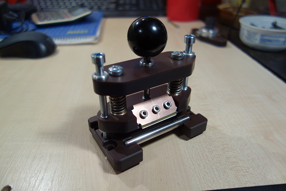

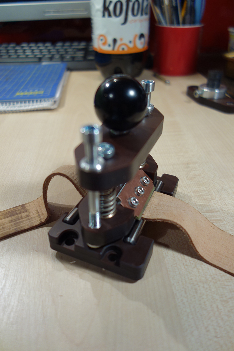

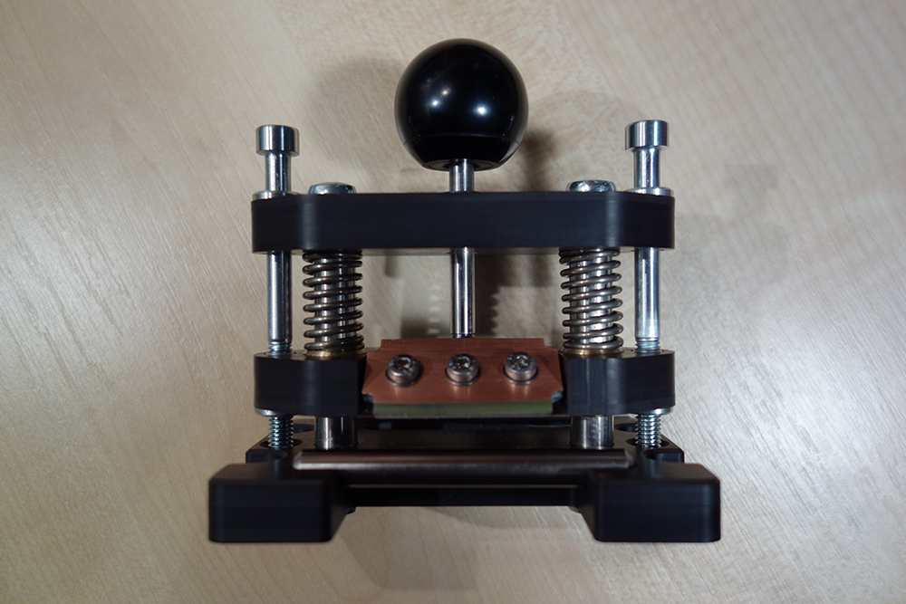

Kto uhádne, čo (načo) to je :) ?
Naposledy upravil(a) WatchManiac dne 31. 8. 2016, 8:46, celkem upraveno 2 x.
Obrázekwatchmania.skObrázekAmateur WatchmakingObrázekYouTube kanál
Příspěvky: 9630
31. 8. 2016, 8:46
Něco do hodinek? :)
Příspěvky: 8482
31. 8. 2016, 8:47
Na odizolování kabelů?
sisi
Příspěvky: 345
Registrován: 11. 10. 2013, 7:49
31. 8. 2016, 8:58
Srovnává se tím něco na stejnou tloušťku. Např. Kožený pásek. :roll:
Krása pomíjí, blbost je věčná
WatchManiac
Příspěvky: 519
Registrován: 23. 1. 2010, 12:56
Bydliště: Bernolákovo
31. 8. 2016, 9:01
sisi píše:Srovnává se tím něco na stejnou tloušťku. Např. Kožený pásek. :roll:
Sisi vyhráva, je to na (pozdĺžne) rezanie kože, splitter. Takto:
Aj keď na káble to tiež neni zlý nápad :)
