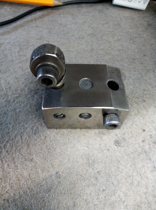

Tak tady máme první vlaštovku https://youtu.be/TmH04AgNx44
Opět proběhla olejová havárie - hydromotor začal strašně chcát přes gufero, všiml jsem si toho až mi olej tekl pod nohama.
Naštěstí mám už sehnaný jiný (nový), tak byla oprava celkem rychlá.
Pro zajímavost: demagnetizační čas - 0,5sec je moc (dílec se zmagnetuje opačnou polaritou), 0,2sec je zase málo, vyzkoušený ideální čas je 0,3sec.
Při tomto času i broušená dokonale sedící plocha neklade téměř odpor při sejmutí z magnetu.
