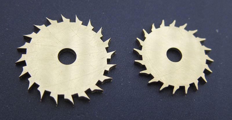

Zase jsem si hrál na hodináře :D
Průměr 15,4 a 17,7mm.
(U toho většího se ještě ve finále zužovaly zuby.)

Hezká práce , krokové kolo
a jaké budou palety ?
kolíčky... rubíny ...
:D :P

To už je záležitost hodináře, já to jen vyráběl na té mojí 1/2 CNC děličce.
Měl jsem z toho trochu strach, protože takhle tvarovanou frézu nemám.
Nakonec jsem mezery prořezal pilkou a na tu oblinu si vybrousil nožík z radeca.
Snad to bude i funkční :roll:

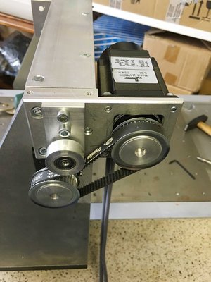

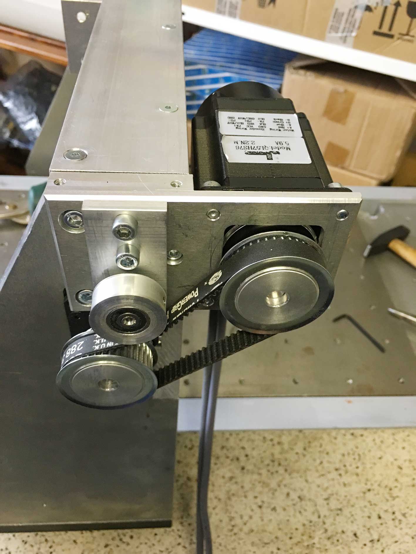

Od jara dělám upgrade své mašinky (v pořadí již druhý) a pomalu se chýlím ke konci. Základ je ocelová broušená deska tl. 32mm 12060. Pracovní plocha je 420x280x120mm. Zbytek už je dělaný z duralu 2027 a 7066, protože na ocel nejsem vybavenej.
Pohon osy Y. Hybridní krokáč s enkodérem a aby nebyl vystrčenej do strany, tak jsem udělal převod řemínkem.

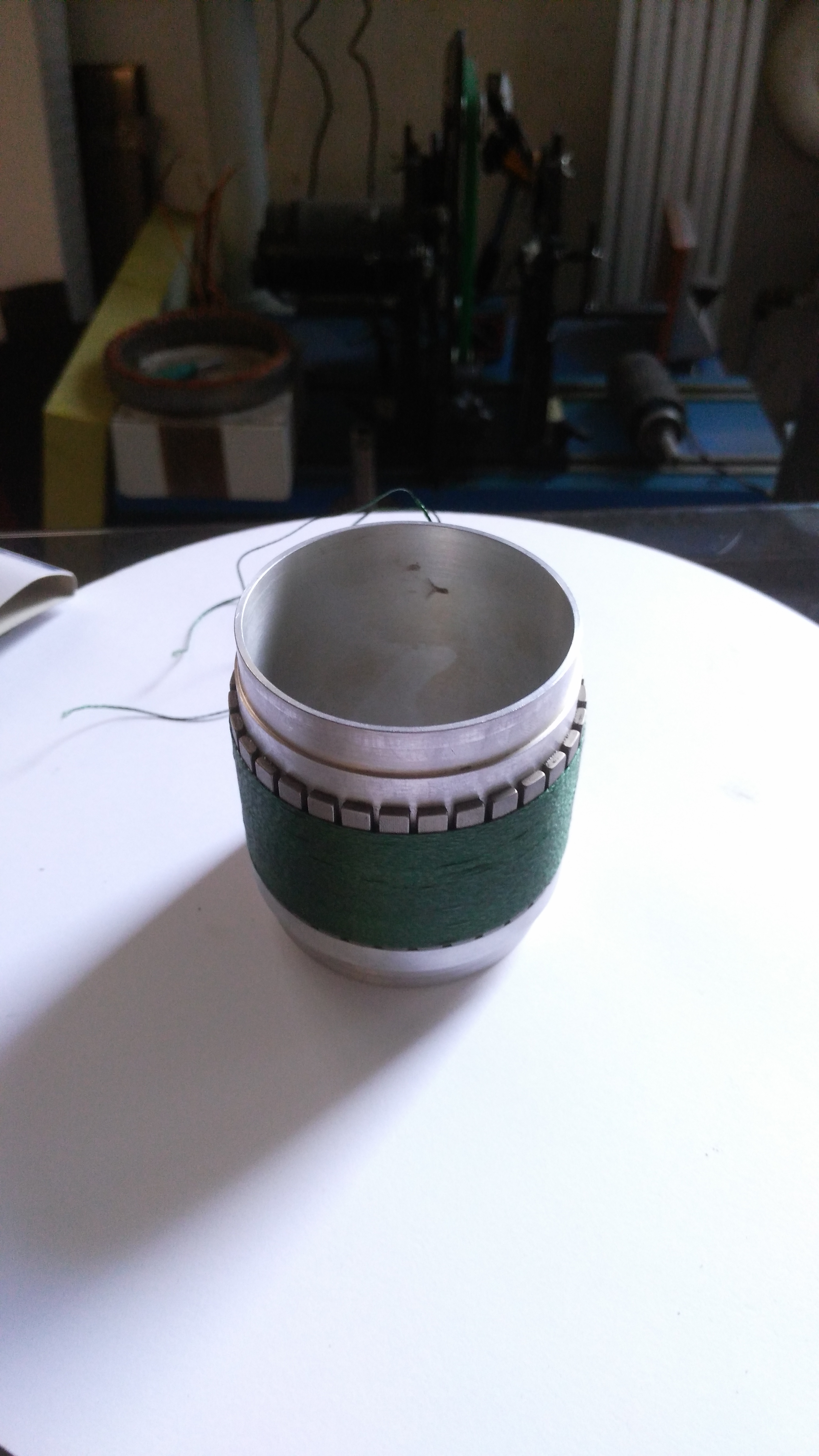

Já dnes ještě připravil jeden rotor. Budu si muset na to kevlarové bandážování udělat nějaký navijecí přípravek, v ruce je to hrozná pakárna.

Na sústruhu by to nešlo? nejakých 60-90otáčok a šponovák na niť okukaj zo šijacej mašiny. Pri troche šťastia posuv dáš presne podľa hrúbky nite.

Šlo ale dost nepotřebuju okolo kovové špony a ty jsou všude. Mám rozdělnou navíjčku na drát tak by se to dalo použít i na toto jen neni čas to namalovat a nechat si udělat spojovací díly.

Obcas se da narazit na totalitni profi navijecky. Nikdo to nechce, cena myslim bude vice nez rozumna. Pred cca rokem jsme je videli na nejake aukci stroju.

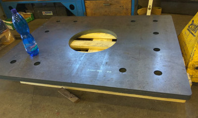

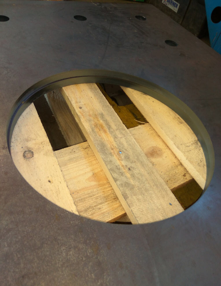

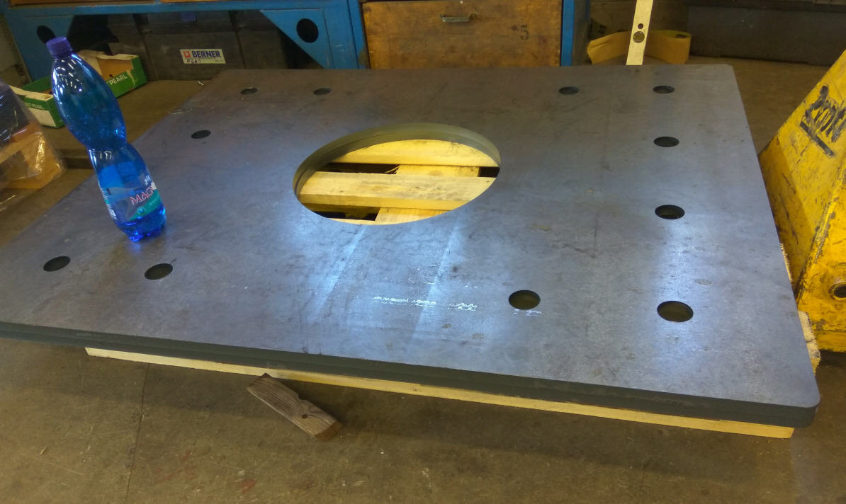

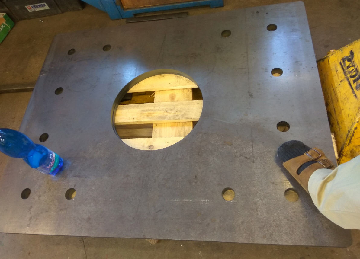

jdu se podívat na dílnu a málem jsem zakopl o menší výpalek z P20 - (na výkrese to vypadalo menší)
Příspěvky: 8482
9. 9. 2016, 4:40
Nojo, to se stává. Nakreslíš přírubu na odpad k umyvadlu a na výkrese zapomeneš poznámku "všechny kóty v centimetrech"...
