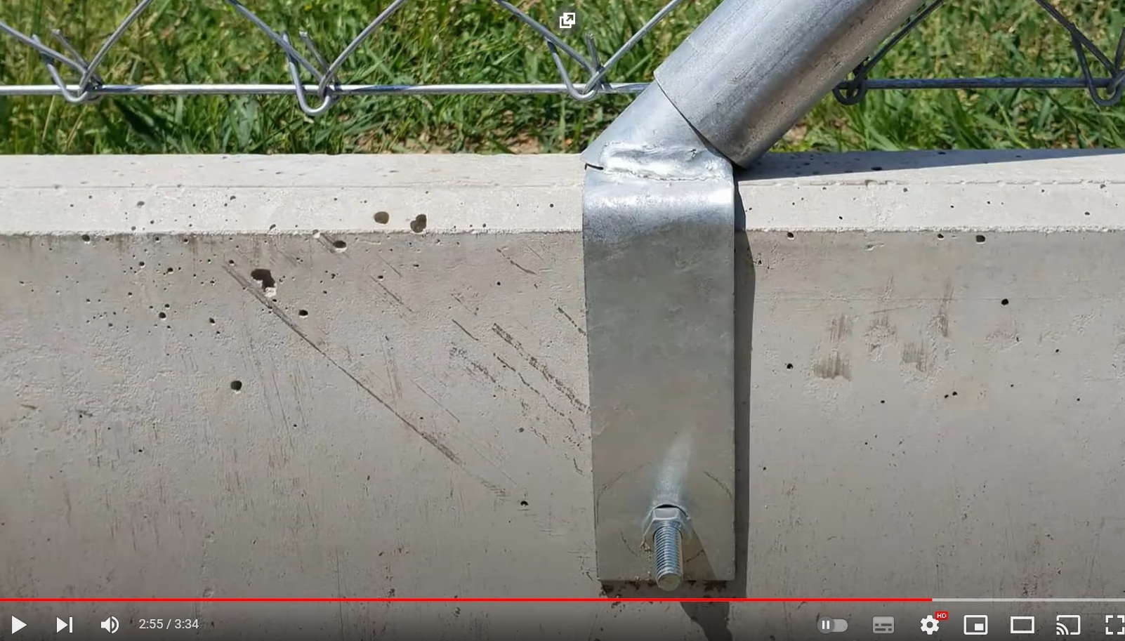

https://youtu.be/wy-KlkEel9Y?t=21 - jak to tomu zvířeti brání v tom, aby se podhrabalo? To je nějaký psychologický trik?

Ale ten svár na držáku vzpěry teda nic moc...

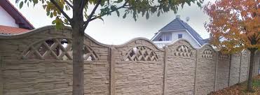

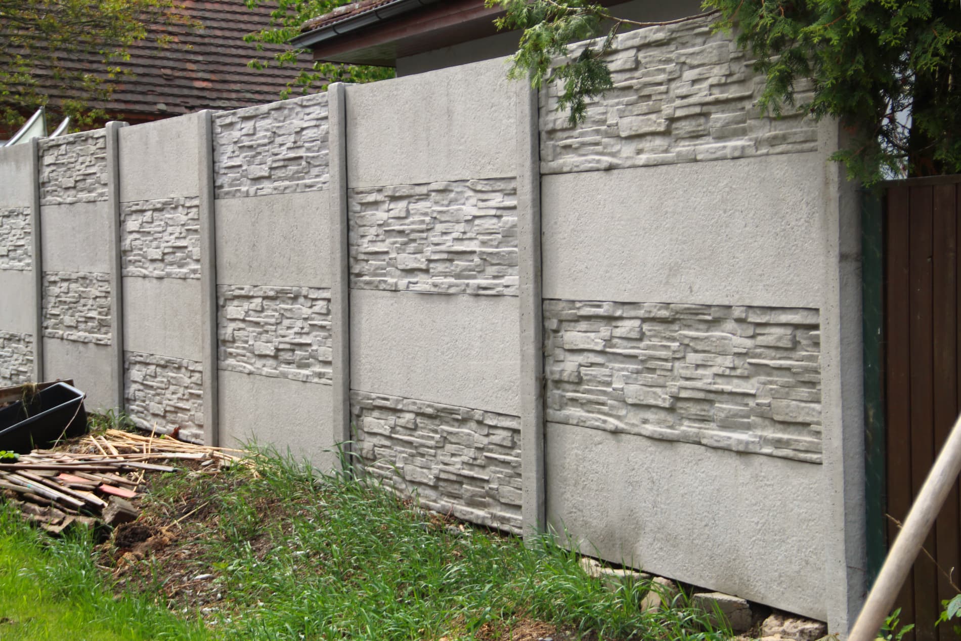

strašně mě ale vytáčej ploty z těch betonovejch panelů co se před pár lety objevily
rozlejzá se to po Česku jak rakovina
uděluji výrobcům a zákazníkům cenu za prznění krajiny
neskutečnej kýč
strašný
hnus, velebnosti
