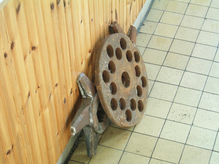

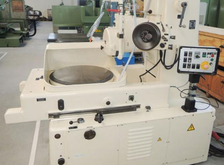

V práci se používají takovéto veliké masořezy - taky se to brousí na plocho, ale na karuselu (SFWR 630).
Na magnetce to jde taky, ale je to hrozná práce, musí se to několikrát přetáčet.
