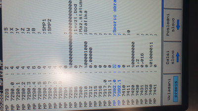

Zdravím, věděl by někdo prosím vás, jak změnit v parametrech barevné schéma systému? Kdysy nám to ukazoval školitel a nemůžu najít ten parametr. Večer ta bílošedá pěkně vypaluje oči. Jediné co jsem našel tak změna barev všech možných rámečku a písma a přostě všechno, ale to v parametrech vůbec nemám... Díky za radu :D
LukasGunther
Příspěvky: 605
22. 2. 2023, 8:11
:wink:
https://www.gladiatools.cz
shivr
Začátečník
Příspěvky: 2
Registrován: 17. 2. 2023, 7:53
22. 2. 2023, 8:37
Díky moc, jak se k těm parametrům dostanu? Přes Edit - mód - 123 se mi tyhle neukážou.
Případně nevíš jaký ten parametr změní celkově systém do jiné barvy? Měl by to umět jediný.
