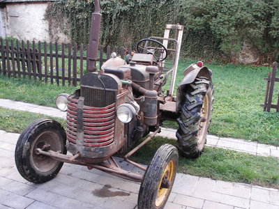

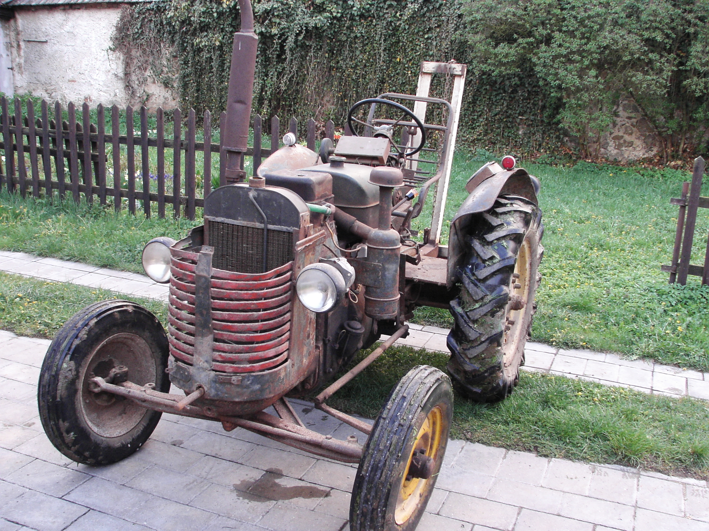

Po cca 8mi letech jsem vytáhl a natočil našeho mazlíčka.
Až na pár drobných detailů jako strávená hadice od nafty, zolejovatělá nafta a zalehlé kruhy se start podařil celkem bez problémů klikou.
Na zadních pohledech je vidět dodělaný startér ze starého Opela (můj výtvor z 8mé třídy ZŠ) naroubovaný k bývalému náhonu na plochý řemen. Používalo se to ve 40-50tých letech právě místo stabiláku na pohon např. mlátičky, protože drtivá většina hospodářů měla v té době spoustu strojů na pohon od stabiláku.
Další řada tj. Zetor 25 a vyšší už toto neměly.

Taky budu nuset někdy roztočit kapánek většího bratříčka (Z 25A). Též už několik let zdechlačí. Na většinu činností si vystačím s jičínskou Uni. Rotavátor nesený 80 cm + pluh obracák origo a vyorávač brambor i vlek mojí výroby.

magi, to radio bolo v zakladnej vybave alebo za priplatok ?

Jo, to bývalo za příplatek. A taky bába s hráběma místo dnešní navigace.

Rádio TESLA Spider, LV a MV. To je tam nainstalované z dob, kdy jsem byl ve 14-16ti letech mladý a nadějný traktorista
Ještě u něj byla taková šílená 2m dlouhá anténa (dva svářecí dráty), ale tu jsem teď demontoval.
Dodnes lidi z Vladislavi vzpomínají, jak mladej Magi jezdil po dědině s traktorem sem a tam jak magor a rádio řvalo na plné pecky (jinak nebylo slyšet). Měl jsem príma kšeft, jezdil jsem smykovat traverzou hřiště (v té době ještě pískové).
Tehdy jsem měl k dispozici pouze upálenou originální žhavící svíčku a do té jsme musel vždy po cca 4 startech vyrobit novou spirálku z vázacího drátu, ten byl ve výbavě
. Dneska už je tam pochopitelně žhavič.
Že chcala voda z vodní pumpy jak Niagára, to mi tehdy vůbec nevadilo, do výbavy patřila i konev a u hřiště teče potok.
Troufal jsem si docela hodně, klidně i jet o dvě vesnice dál někomu orat zahradu. Nějaký policajti - mám na háku
. Naštěstí mě nikdy nikde nechytli. Dneska už bych si asi netroufnul.

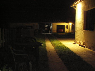

speciálně pro BenAsh: tak kdo říkal, že mi ty LED žárovky ten dvůr neosvítí a ať je tam nedávám?
Pro nezasvěcené a ostatní: rekonstrukce osvětlení dvora, původně 300W halogen s PIRem + 2 x 60W žárovky.
Úplně původně kdysi tam býval 500W halogen a navíc to bylo tak šikovně udělané, že celou tuhle atrakci celou noc rozsvěcel pobíhající pes.
Po předělání: 4 x LED žárovka 3W bez PIRu, pouze na vypínač (vzhledem ke spotřebě to může svítit dle libosti).

No no, pěkný to máš, ještě ta cena by mohla být ještě trošku lepší, a vyfoť jaký tělesa si tam dal. Stejně bych tam ten pir nechal

3ks jsou tyhle: http://www.i4wifi.cz/usporna-zarovka-le ... d1943.html" onclick="window.open(this.href);return false;
1ks tento: http://www.i4wifi.cz/usporna-zarovka-le ... d1952.html" onclick="window.open(this.href);return false;
místo halogenu na rohu něco takového 2ks http://www.ielektra.cz/svitidlo-rondo/d-76579/" onclick="window.open(this.href);return false;

Když už tu máte ty LED žárovky, tak musím napsat o své zkušenosti - po roce velmi řídkého provozu jsou LEDky uvnitř znatelně zahnědlé a celková svítivost subjektivně menší. Tož, nevím...
