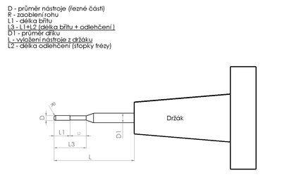

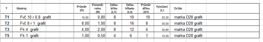

Jo díky, toto co popisuješ je taky pěkný způsob jak do HSM dostat přesnou geometrii nástroje a mám ho vyzkoušený.
Využít délku hřbetu mě napadlo jako nejjednodušší způsob jak obsluze u strojů dát info o odlehčené části nástroje.
Máme ve firmě systém takový že u strojů mají popsanou obecně geometrii nástroje, viz obr.
a do seřizovacího listu dávám informace o nástroji takto:
Značení L, L1,... atd jsou i v seřizováku a obsluha má dobrý přehled o tom jaký nástroj má použít.
Pokud budu tu neřeznou část nástroje definovat již jako dřík tak nikam do seřizováku nedostanu informaci o její délce. Jedině napsat přímo do názvu nástroje tak jak to máš ty.
Opět další z možných způsobů.
Na mém způsobu kdy využiji "hřbet" je blbé to že HSM při obrábění kolmé stěny hlásí kolizi když se nástroj dostane na hloubku větší než délka břitu.. No dalo by se diskutovat dlouze, ale na vypisování se není čas.
