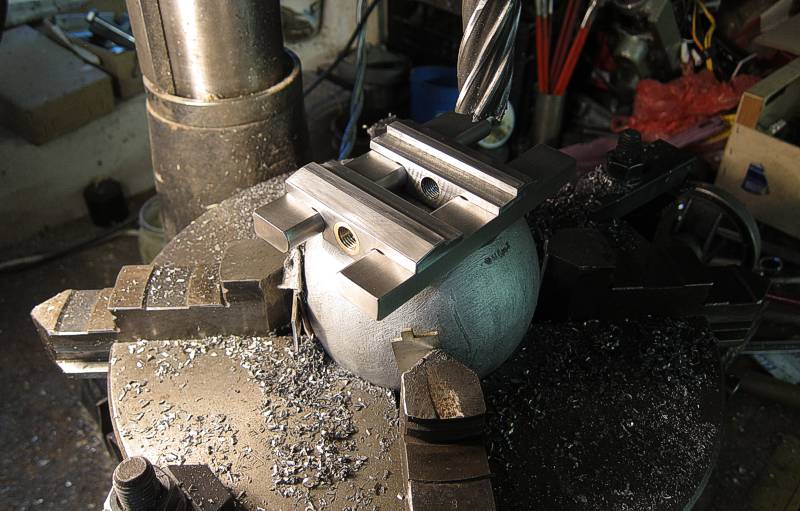

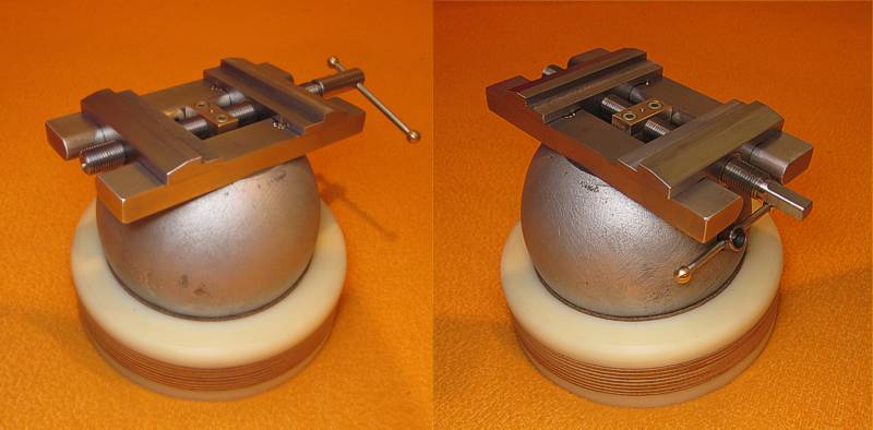

Dodělal jsem holce ten rytecký svěráček. Koule koupená, materiál co dům dal, takže základna je z části ze silonu a překližky, proužek kůže je pak pod koulí. Vedení je z klínkoviny, zbytek z toho co se válelo pod ponkem. Ještě budu dodělávat čelisti, ale to až podle požadovaného tvaru. Zatím má ty své pokusy přilepené na prkénku a tak to takhle stačí.
pavlaxy
Příspěvky: 1885
7. 10. 2016, 7:09
Prima svěrák , líbí se mi ...
jaký průměr koule jsi nakonec vybral ? a jaká je hmotnost ...
a nakonec nám dej prosím fotku jak jsi ji obráběl-upínal :wink:
:D :P
jova
Příspěvky: 2576
7. 10. 2016, 7:34
Je to normální vrhačská koule pro muže, 7,62Kg za cca 500kč , průměr něco nad 100mm. Domníval jsem se že bude litinová, ale je to měkká ocel, takže jsem to chytil do 300mm univerzálky a šup s tím na frézu. Kousek jsem seříznul pilkou a lože pro to vedení a drážku pro šroub už normálně frézoval. :)
Jak už tu někdo psal, není to problém koupit, ale bral jsem to jako zkoušku výrobních možností a ověření toho jak tenhle systém vlastně bude fungovat.

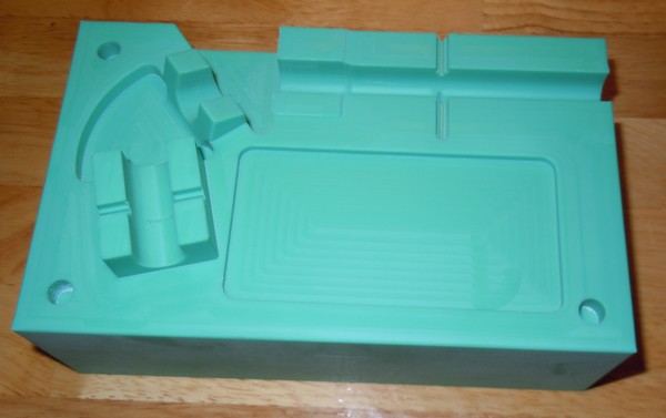

Kontrolní přípravek na průběh ohybu trubky.
Kontrolní přípravek na trubku.
badina
Příspěvky: 172
Registrován: 5. 11. 2014, 6:38
9. 10. 2016, 5:19
Co to je za materiál na ten kontrolní přípravek?
Světlo na konci tunelu může být blížící se vlak.
bobik
Příspěvky: 4556
Bydliště: Okres Klatovy
9. 10. 2016, 7:03
Materiál je PW920.

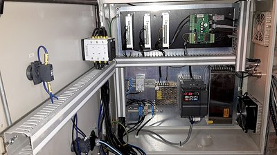

... tak konečně moje mašinka dostala důstojný domeček pro mozeček, Mazi ještě jednou díky za kastli, po půl roce jsem se k tomu dostal, mám radost :D
