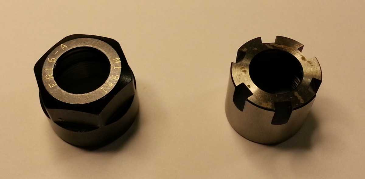

Mám vřeteno Atas s ER16, má matici ER16-M. Objednal jsem si v Číně novou matici, a přišlo mi to co je na obrázku vlevo.
Matice ER16-M (tj. malé provedení) má vypadat tak, jako je ta vpravo.
Číňan ovšem udělal ER16-M se správným závitem M19x1, ale ve stejném provedení, jako se normálně dělá velká matka ER16-A. Dokonce je to na matce i napsané.
Normálně má ER16-A závit M22x1.5.
Jinak matka vypadá udělaná slušně, házivost jsem neměl čas změřit.
Ta Čína je opravdu země neomezených možností.

Mex píše:Mám vřeteno Atas s ER16, má matici ER16-M. Objednal jsem si v Číně novou matici, a přišlo mi to co je na obrázku vlevo.
