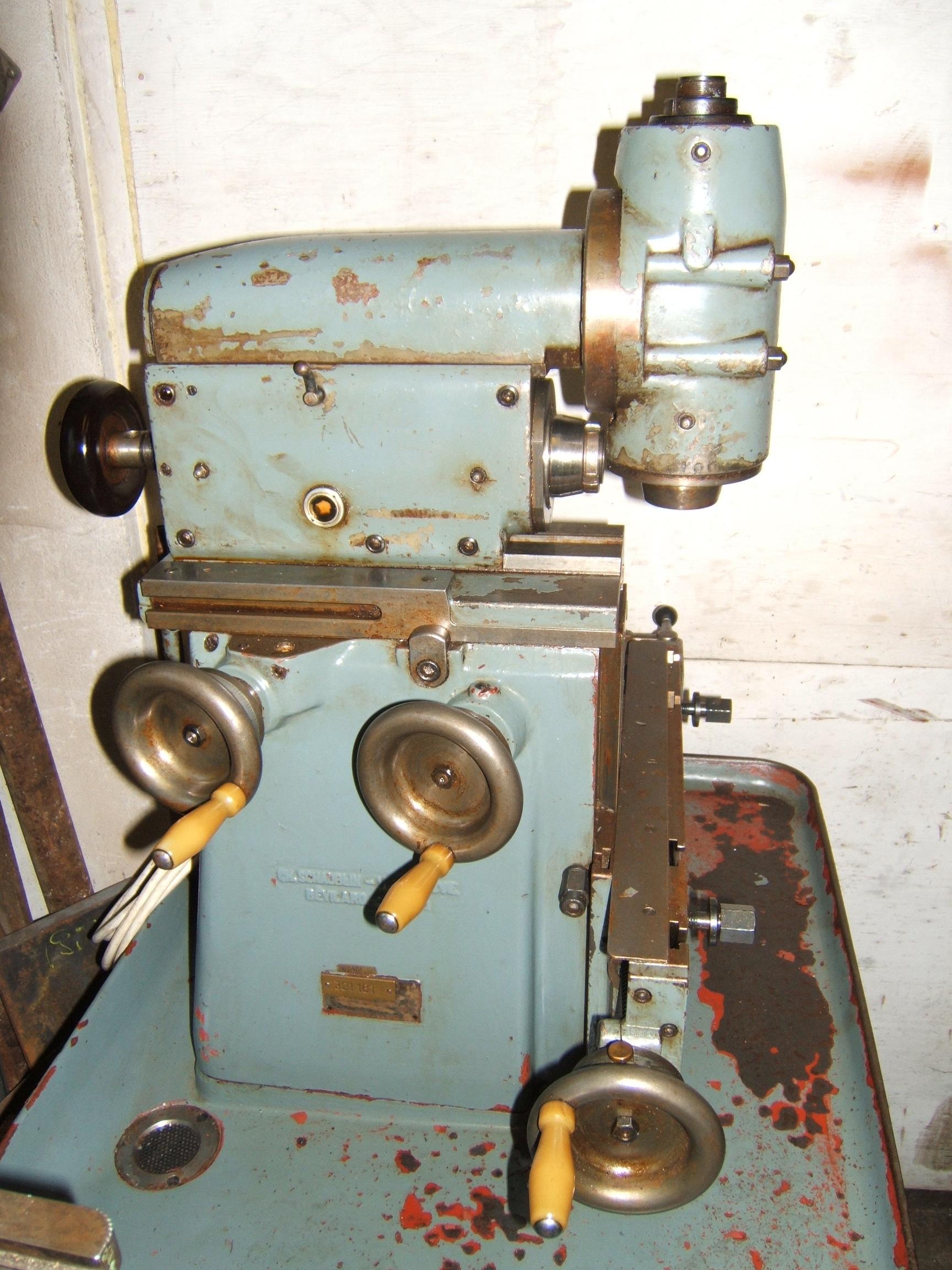

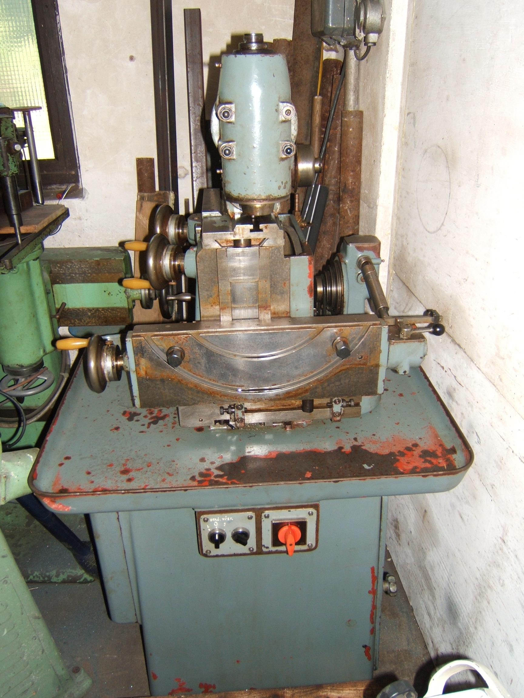

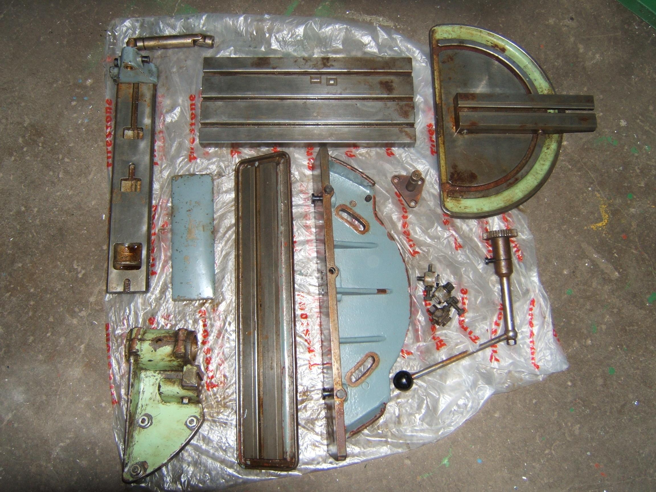

Teď se na aukru objevila zatím cenově zajímavá malá frézka i se spoustou příslušenství http://aukro.cz/frezka-nastrojarska-i2866129087.html" onclick="window.open(this.href);return false; , sice nemá vertikální hlavu, ale prozatím by mě asi vyhovovala. Není přes půl republiky a možná bych ji narval i do mého kombíku. Bude pro mě rozhodující konečná cena. Doufám, že jsem teď nemotivoval více členů k dražbě a nikdo mi jí nevyfoukne. :lol:

Pokud by někdo našel něco na netě o tomto typu, tak bych byl rád. Jé jsem nenašel vůbec nic.
Engineer
Příspěvky: 2384
12. 12. 2012, 11:13
No asi ti zkazím radost .... ten prodejce kapku víc lže .... tohle není nástrojařská frézka ani omylem !!!! Je to taky pákovka Steinel a je to čistokrevná horizontka na řezání drážek do hlav šroubů, na drážkování do hřídelů a na podobný operace. Stroj je to opravdu malej a krásnej, ale vpodstatě k ničemu. Pro případný pochybovače .... já tu frézku totiž mám, tak vím co se s tím dá nebo nedá dělat. :wink: Je to stroj do sériovky !!!!
Ve vřeteni je MK2, motorek tak 180W, výkon opravdu jen na malý nástroje. Pokud by jsi k tomu chtěl nějak napasovat svislý vřeteno, třeba z přímý brusky tak ti tam nezbude moc místa na upínání, nemluvě o tom že bude dost problém jak to upasovat..... Pokud přemýšlíš, že bys nějak podélný posuv dodělal, tak není kde co a jak osadit ....
Dle mýho odhadu cena skončí pod deset tisíc, možná se to ani neprodá, váží to opravdu cca 250-300kg, ale odvoz v kufru auta bych spíš neriskoval .... na vozejku v pohodě.
Další mínus jsou na ty malý nástroje až moc malý otáčky .... což ale u pilky nevadí, naopak je to spíš výhodou .... Zkrátka a dobře na plnohodnotný frézování to rozhodně není. Ještě tak na nějaký dokončování a fakt na malý věci.

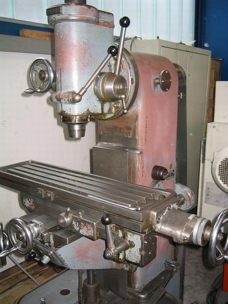

Steinel ale dělal i pěknou trochu větší svislou frézku a ta už by za hřích stála ... jenže za dvacet let jsem to viděl dvakrát a ani jednou nebyla na prodej.
Příspěvky: 3836
13. 12. 2012, 8:52
Engineer píše:Steinel ale dělal i pěknou trochu větší svislou frézku a ta už by za hřích stála ... jenže za dvacet let jsem to viděl dvakrát a ani jednou nebyla na prodej.
S výše uvedeným naprosto souhlas :wink: , jinak Steinelku určitě myslíš tuhle, že? :)

Krásná , ta by se mi líbila.
Engineer
Příspěvky: 2384
13. 12. 2012, 7:20
:) JJJJůůůů to je vooonááá !!! :D
Já měl kdysi sestřičku tý malý horizontky ve svislým provedení, ale neměla vrtací pinolu, byla v tom naprosto atypická kleština a po osazení svěráčku tam zbylo 50mm, :( tak šla časem o dům dál .... ale byla taky hezká. :)
