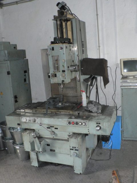

Tak ta platba měla konkrétně tuto strukturu:
14x3 = 42 Eura za procesory
30 Euro příspěvek (brali jsme to pro 3 lidi, každý dal 10 Euro)
8 Euro poštovné
Dohromady 80 Eur
Pro zajímavost, ovládám s tím tento stroj:

pekna masinka-co tam mas za serva?
hans
Příspěvky: 131
Registrován: 29. 10. 2006, 8:54
Bydliště: Jablunkov
6. 5. 2008, 5:55
V ose X a Y jsou bulharské serva "Dinamo", 60V, 3,5 Nm.
V ose Z je DC motor s jen asi 220W ale s převodovkou.
jaro.va
Příspěvky: 440
Registrován: 4. 11. 2007, 2:27
6. 5. 2008, 6:01
a riadis to akym softom?
si spominal,ze si kupoval UHU- pouzivas tu verziu so silovym koncakom?(predsa len 60V...)

Je to ta "silnější" verze s IRFP260. Nad každou deskou je navíc ventilátor.
jaro.va
Příspěvky: 440
6. 5. 2008, 7:12
hans píše:Je to ta "silnější" verze s IRFP260. Nad každou deskou je navíc ventilátor.
aha, nad tym uvazujem aj ja
ten plosak je obojstranny-nechal si si urobit,alebo poslat ?-a aku verziu? najnovsia je tusim rev.B

Je to ještě ten jednostranný. Dělaný klasicky fotocestou. S tím oboustranným nemám zkušenosti.

skrutky a pojazdy si menil za gulickove a lineary?- na fotke to neviem rozoznat

Nebyl důvod něco měnit :) Mašinu jsem koupil z jedné nejmenované velké firmy v Třinci, kde úředníci nevěděli, k čemu to vlastně slouží, za 40 tis. Kč :lol: V X a Y je kuličkový šroub, v Y trapéz, ale i ten jede na setiny.

gratulujem k tym uradnikom :D
vyzera to naozaj masivne.
takze s dobrym motorom sa da aj bez linearov...
pripadne by si mohol hodit fotky z detailami prichytenia serv
