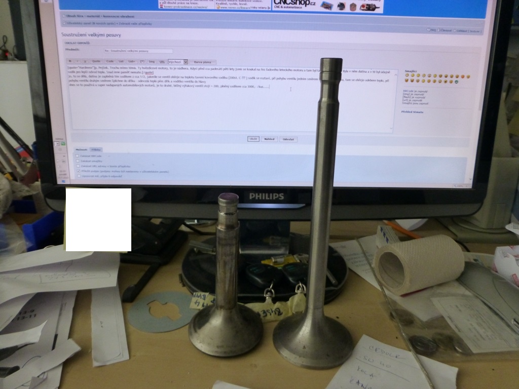

p. Pejšek. Trochu mimo téma. Ty hvězdicové motory, to je nádhera. Kdysi před cca padesáti pěti lety jsem se koukal na řez řadového leteckého motoru a tam byl také řez ventilem. Byla v něm dutina a v té byl údajně sodík pro lepší odvod tepla. Snad mne paměť nemate.
Příspěvky: 7589
29. 7. 2013, 3:20
Hardmesr píše:p. Pejšek. Trochu mimo téma. Ty hvězdicové motory, to je nádhera. Kdysi před cca padesáti pěti lety jsem se koukal na řez řadového leteckého motoru a tam byl také řez ventilem. Byla v něm dutina a v té byl údajně sodík pro lepší odvod tepla. Snad mne paměť nemate.
jo, to se dělá, dutina je zaplněná tím sodíkem z cca 1/2, jakmile se ventil ohřeje na teplotu tavení kovového sodíku (200st. C ??? ) sodík se roztaví, při pohybu ventilu jedním směrem šplíchne do talířku, tam se ohřeje-odebere teplo, při pohybu ventilu druhým směrem šplíchne do dříku - odevzdá teplo přes dřík a vodítko ventilu do hlavy
dnes se to používá u super nadupaných automobilových motorů, je to drahé, běžný výfukový ventil stojí +-300, plněný sodíkem cca 3000,- /kus.....
ten vlevo je z toho mého hvězdičáku ( AŠ-62), plněný sodíkem, ten vpravo je běžný, z nějakého lokomotivního diesela ČKD
průměry talířků jsou cca 70 mm
