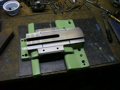

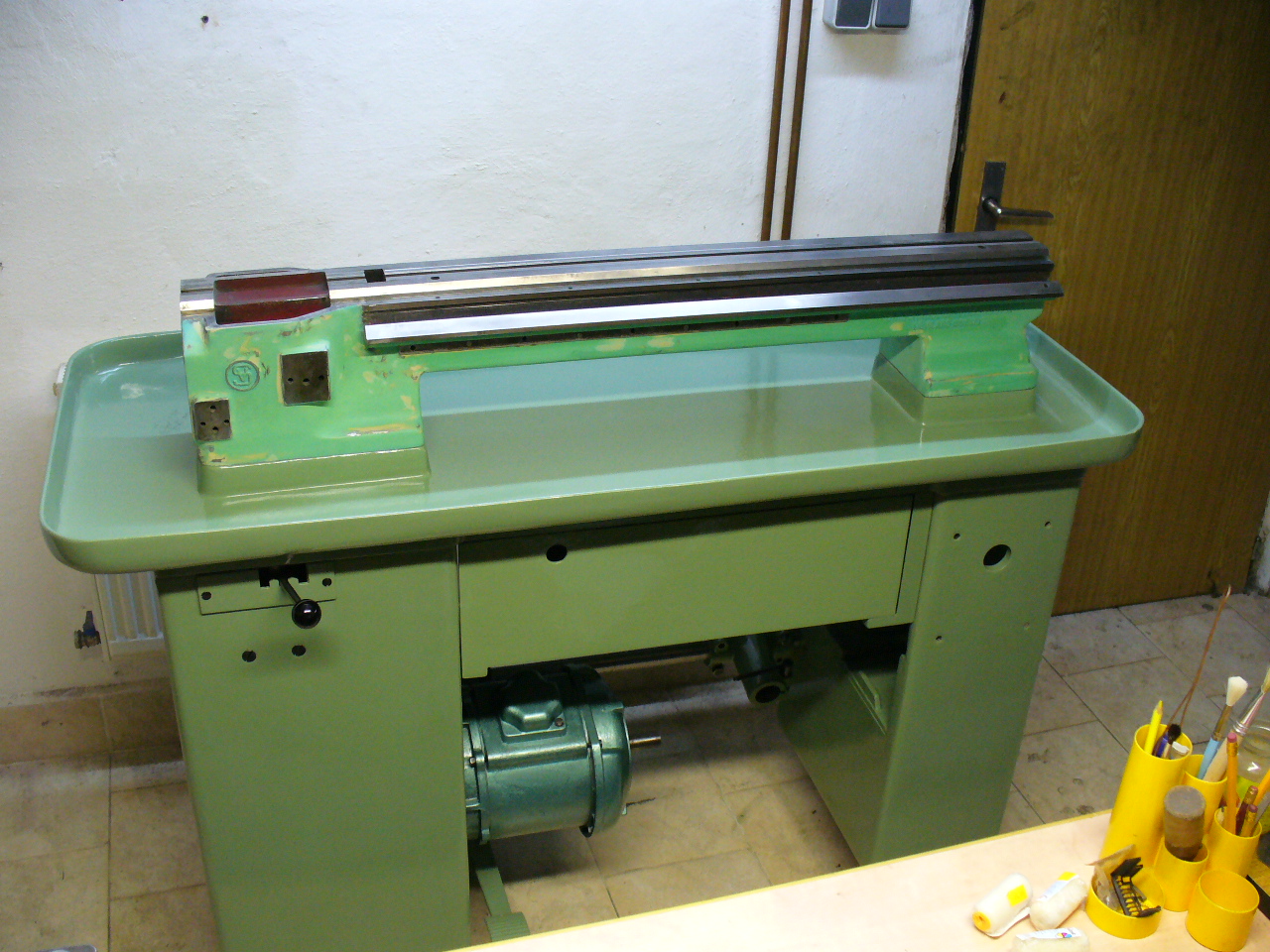

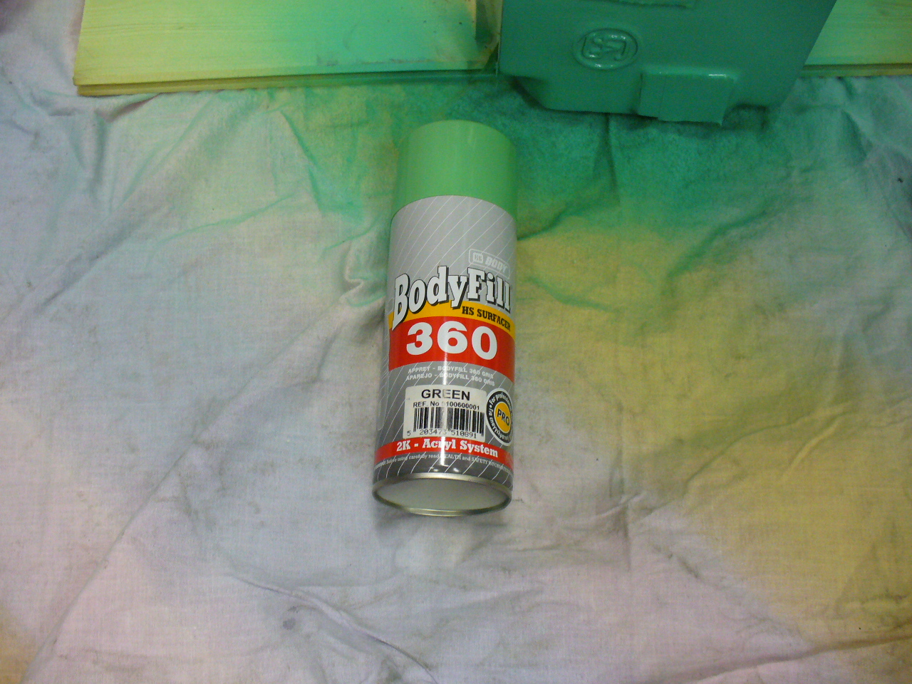

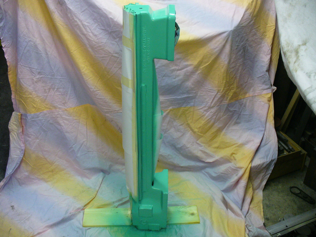

Tumlíku, prosím, co je to za barvy (výrobce....) co máš na těch svých krásně zrenovovaných odlitcích?
Základovka?
Tmel - 2K polyester? Na základ nebo rovnou na litinu?
Plnič - 1K, 2K, rovnou na litinu nebo na základ?
Vrchní lak - předpokládám 2K, jaký?
Děkuju za odpověď, máš to krásný tak se chci přiživit na zkušenostech... :D

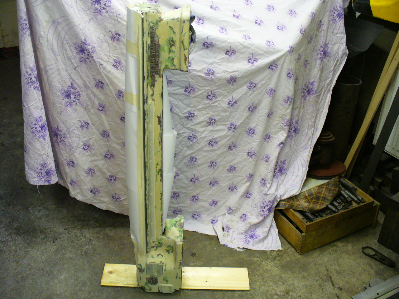

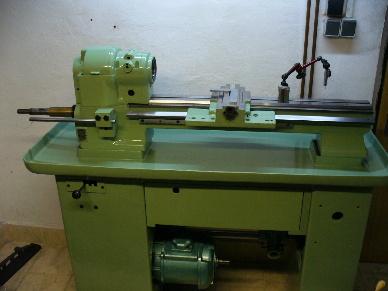

Je to Vivechrom, nějaké řecké polyuretany a tužidlo do toho je vivehard, ale dá se to ředit jakýmkoli polyuretanovým (zkoušel jsem). Tužidlo liju od oka, cca.

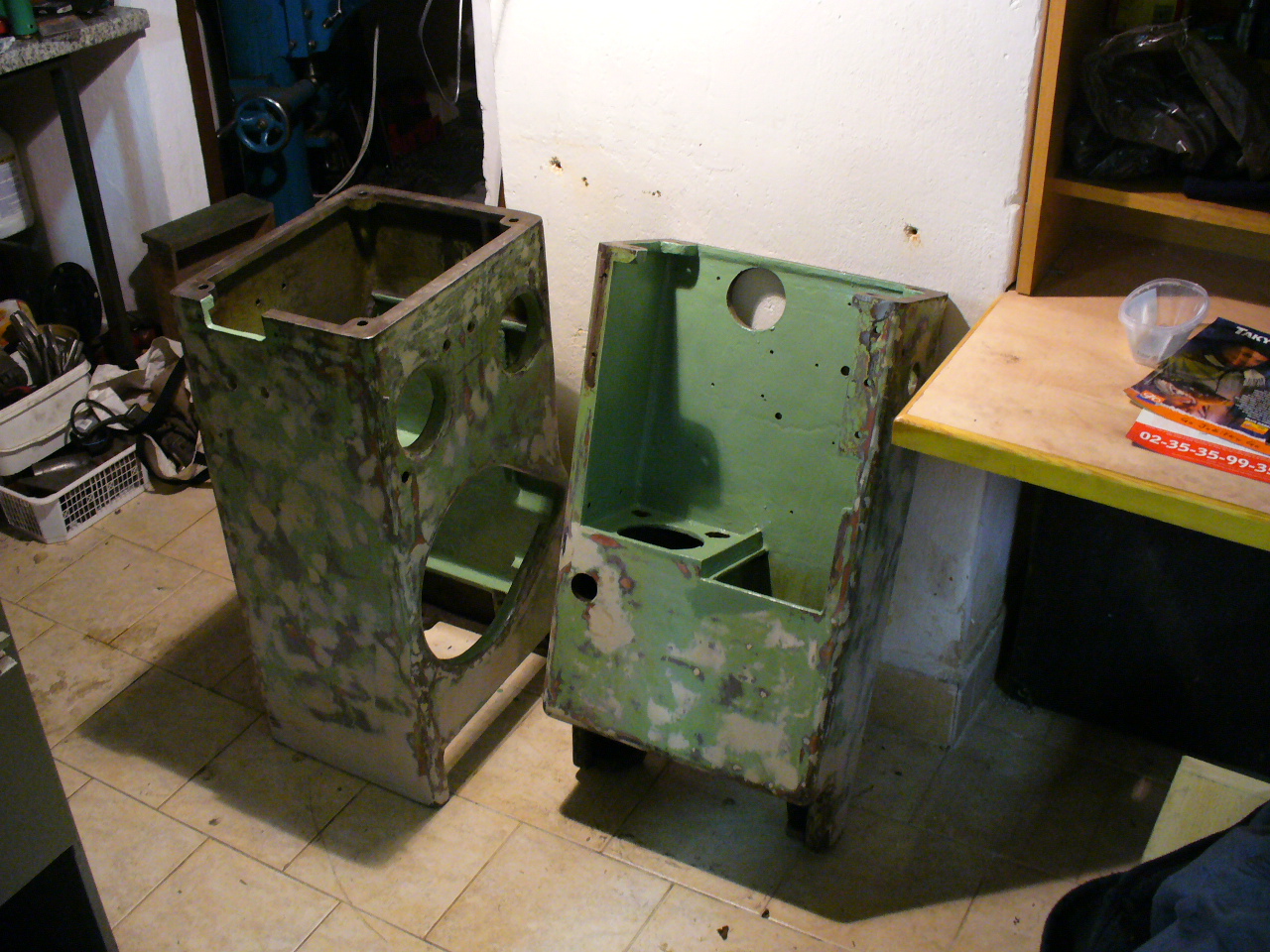

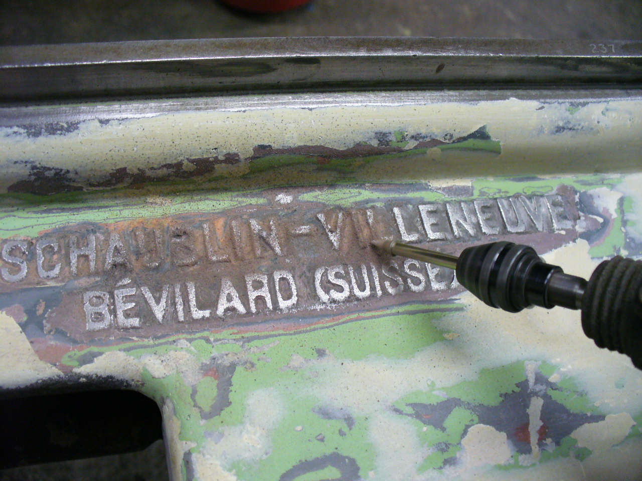

Prvně je to očištěné do litiny pod kyt nic nedávám, i když asi by se mělo, teda víceméně když tam drží původní lak nebo kyt, že to vysloveně nejde ani odseknout tak jen dokytovávám polyesterem no pak samozřejmě brousit brousit, brousit a dokola dokola :) .
Dělám to ručně, mám v rukách větší cit a taky těch rovných ploch na brusku stejně moc není, pak to šplíchnu plničem ve spreji, je i se základem nebo bez něj, výhoda je ta, že můžeš koupit i přímo odstín pod barvu jako máš, ten mě ukáže kde je třeba ještě přikytovat, tak zase polyester, pak to zase šplíchnu a jak to zaschne brousím houbičkama. Jinak konkrétně tento odstín schaublina je RAL 6021 pale green (bledá zelená), nakonec se nejvíc blížila té hráškové
Žádný další základ už nedávám, rovnou natírám ten dvousložkový polyuretan první vrstvu. Tu nechám tak den zaschnout a pak jde krásně brousit, buď nějakým jemným smirkem, nebo to dělám takovou plochou houbičkou 240, tím strhnu nějakou tu krupičku a dám vrchní vrstvu.
Zas tak pěkný to ale není, mám sice dobrej kompresor a i pistol, ale neměl jsem to kde dělat, byla zima, taky jsem to dělal po částech, suport rozebrat, hned udělat a hned zas složit aby člověk věděl jak to tam bylo. Nechtěl jsem to rozbrakovat na hromadu a pak přemýšlet co k čemu patřilo jenom proto abych to stříknul, takže je to normálně štětkou, ale ona se docela slije, každopádně není to jak lak na autě :), je to totiž poměrně časově náročné a úplně jak ze žurnálu to být nemusí :wink:

máš to Luxusní :!:

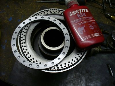

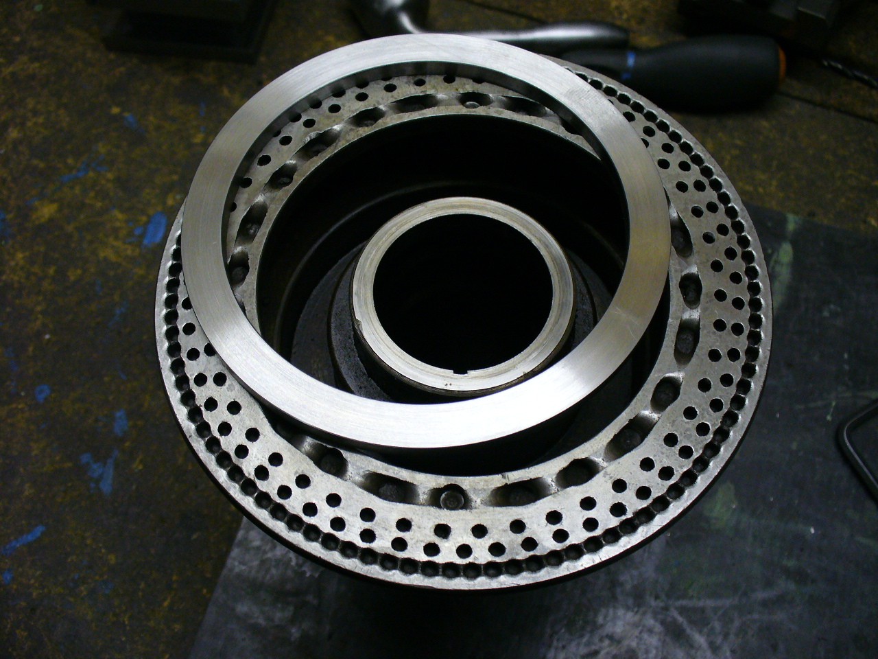

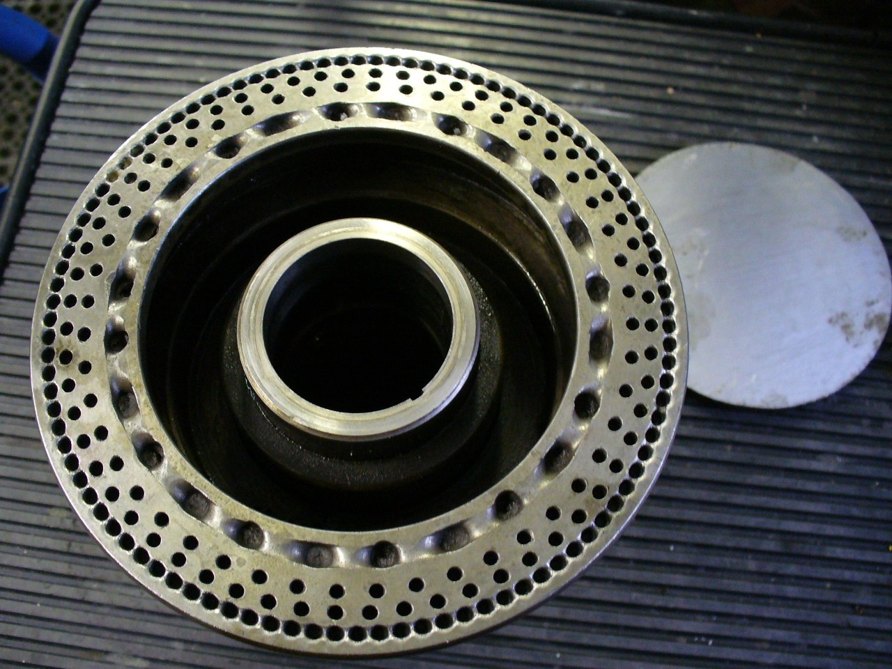

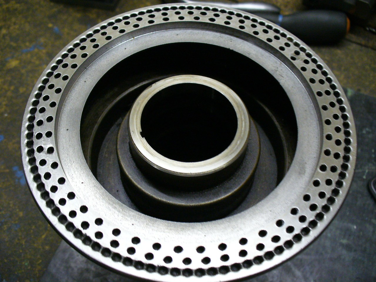

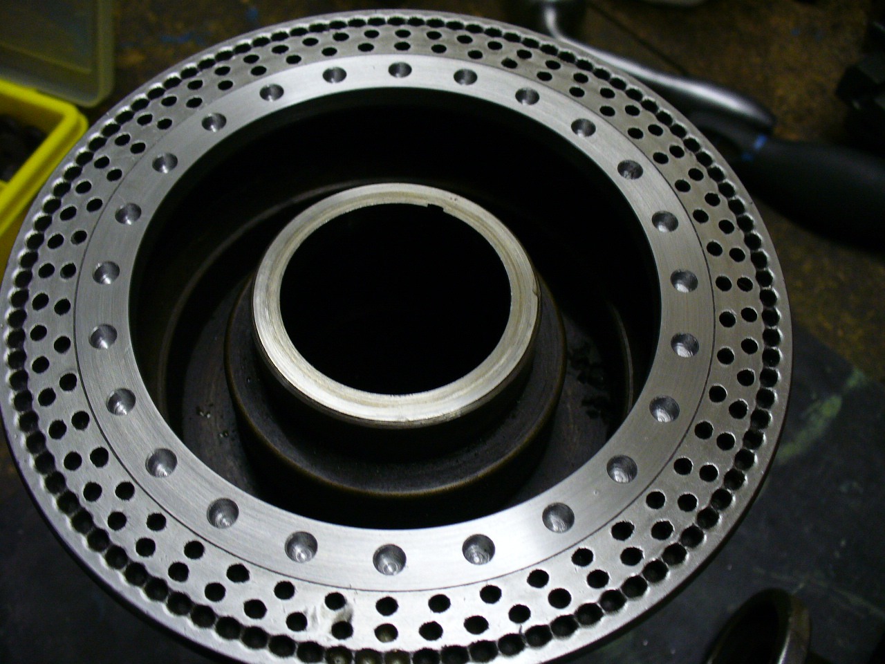

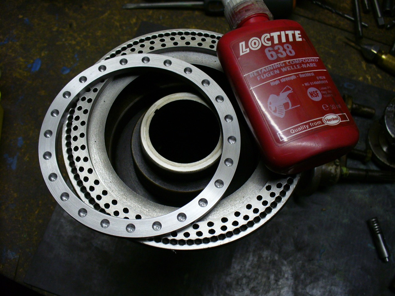

teď jsem řešil řemenici, na řemenici byly totálně sjeté základní aretační důlky
myslím, že se to docela povedlo, sice je to vidět, ale jinak se bohužel nedalo, kroužek jsem pojistil jednak Loctitem a potom několika červíky ve spoji kroužku s řemenicí

Koupil jsem ho v Čechách :D , na Moravě nic takového na podzim neroste a za hranice jet, to jsem línej :wink: Vím ještě o jednom, ale ten už není za lidovku, tento byl, každopádně těch věcí co je tam v pi...i viz. řemenice a dělící kroužky, posuvové hřídele, ozubené kola na závity, je docela dost, ale já to postupně po večerech dodělávám, mám to pro sebe, takže se s tím spíš tak mazlím, a postupně taky píšu takový seriálek na stránky na večerní čtení s fotkama a tak :wink:

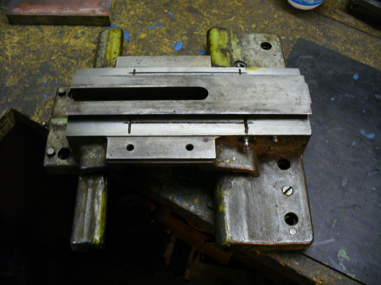

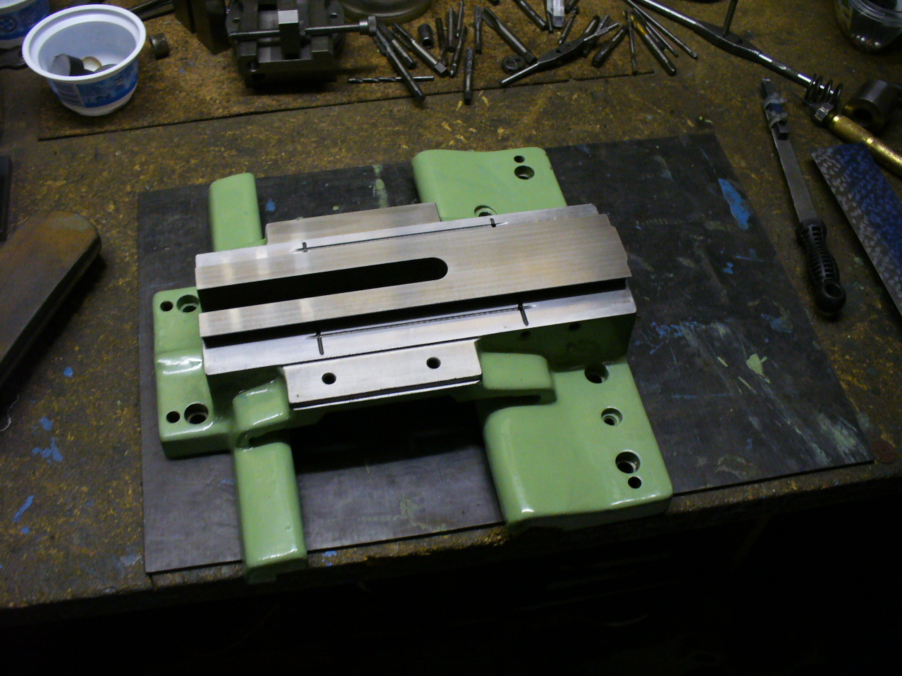

V součané době jsem třeba chtěl objednat originální olej na toho Schaublina, tohle vůbec není problém, sice je to ve dvacetilitrovkách, ale není to zas až takový ranec. Co mě ale zaráželo, byla skutečnost, že podle manuálu se ten olej používá úplně na všechno, vřeteno, převodovka, suport, lože....to jsem teda čučel, a říkal jsem si, že to bude asi blbost, že na lože je spíš nějaká řidší vazelína, nebo přímo olej na kluzné vedení jako je třeba KV 46, 68 atd.
V manuálu je uvedený olej s minmální viskozitou 3,5E na 50st.C, jako plnohodnotná náhrada je OL-J3, to je olej řídký jak voda, mám ho v BPH 20 ve vřeteníku, takže jsem s ním zkusil namazat i lože a suport. Tady je video které jsem schválně natočil http://www.youtube.com/watch?v=zJFSxJ7eLLE" onclick="window.open(this.href);return false;, předtím jsem tam dal KV46 a s tím suportem prakticky nešlo pohnout, jako až se roztačil tak se posunul líně jakoby po olejovém filmu, ale nebyla to žádná sláva, tohle video je na zaškrabaném a následně zabroušeném loži se zaškrabaným suportem, to pak vysvětlím :) , ten po tom jezdí jak po kuličkách :)
Na tom mazání fakt něco bude, jsem rád. že jsem to vyzkoušel i prakticky :)

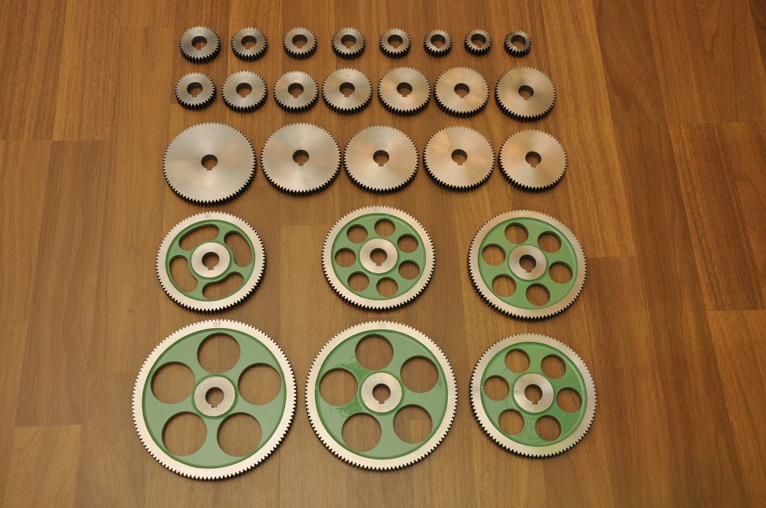

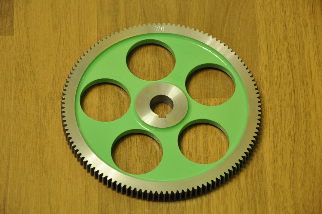

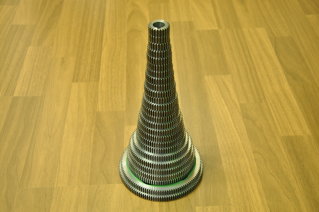

Po večerech :) jsem vyrobil nějaké ty závitové kolečka na Schaublina co mě scházely (prakticky všechny), měl jsem akorát origo 28z a to bylo zoufale málo :) , odlehčení na kolech mě dělali/jí kluci z fóra Motorovy a PBr
více info tady http://www.tumlikovo.cz/schaublin-sv-10 ... enych-kol/" onclick="window.open(this.href);return false;
Pár fotek.......

Tumlíku,fakt těžkej luxus!!!
Pastva pro oči!!
