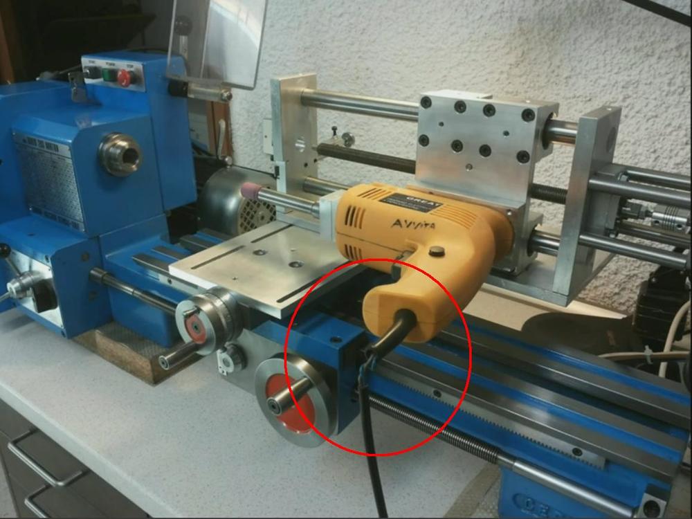

robokop píše: 6. 1. 2019, 12:29 No to o ty setine tvrdit muze ale budto je nejaky duvod proc tomu verit a nebo tomu jen verit chceme
Ono udelat to ve stovce v tehle delce na magnetce nebo na to specializovane brusce taky neni samo sebou, musi se to umet
Nejde jen prijit k masine a myslet ze to ten stroj udela sam od sebe.
Z toho my vyplyva ze budto neumi merit nebo lze.
Ale uz je to asi o tri rady lepsi jak ty pokusy s flexou z posledka. A da se i tvrdit ze vylitanou masinu o nejaky desetiny to muze vylepsit.
Ale porad to je jen jedna plocha, co dal?

Horšiu suportovú brúsku som asi ešte nevidel :lol: Aj výsledok tak vyzerá, veď mu to hádže cez 3 stotiny
Tos C45-2000
Kilovolt
Příspěvky: 828
8. 1. 2019, 6:50
Já bych řekl spíš 6 tisícin, protože na budíku má jeden dílek 2 mikrometry.
turnigy
Příspěvky: 1762
Registrován: 2. 9. 2018, 6:13
8. 1. 2019, 6:57
To som si nevšimol, tak potom je to dosť dobré. Ale aj tak je to podľa mňa zbytočne zložité, stačilo to namontovať na suport a prebrúsiť ručne.
