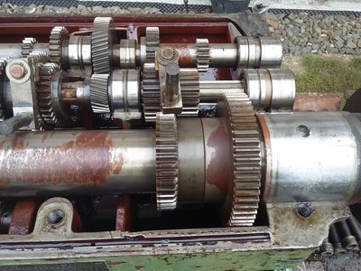

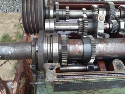

Ano, závity jsem vyzkoušel jak metrické tak palcové, natočil matku, pochválil jsem se a tím mé strojní závitování skončilo :D Jinak soustruh je celkem v pohodě. Lože příčné i podélné v pořádku suport jezdí jak má tedy celkem bez vůlí a koník taky bez problémů. U koníku mě jen trochu mrzí, že se musí dotahovat klíčem a ne kličkou. Nortonová převodovka je velmi zachovalá a chlazení jsem dodělával, nebylo vůbec. A konečně převodovka viz foto níže. Rozběhovou spojku bohužel nemá, ale to jsem vyřešil opět frekvenčním měničem. Závit vřetena jsem bohužel nikdy neviděl, protože se mi nepodařila sundat příruba a nakonec má snaha o sundání skončila otázkou zda jí vůbec potřebuji sundávat :D Jinak asi jediná nectnost převodovky je, že při chodu "do předu" je na můj vkus hlučná, ale který převod to dělá jsem nezjistil.

u koníku jsem měl kličku (byla to ale následná úprava), vrátil jsem tam ale matku, dotahovatelnou klíčem, protože při vrtání koník ujížděl zpátky, jak ho ta klička nebyla schopná dotáhnout. Ujíždí to zpátky teda stále, ale podstatně méně. Kola u Tebe v převodovce vypadají dobře. A.
