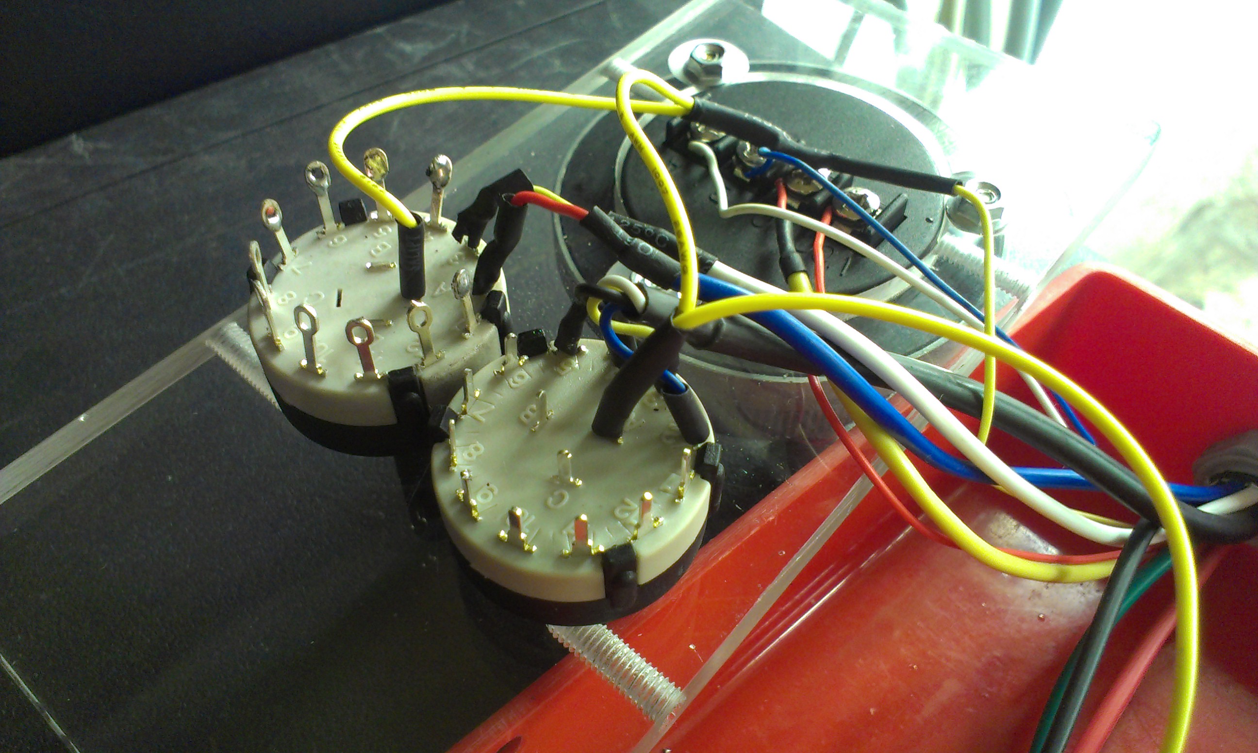

stihacka píše: Neporadil by mi někdo jak to měřítko předělat na tři piny bez muxu? Hledal jsem, ale nějak mi to nedává smysl. Díky
Jestli chces misto dvou pinu pouzivat pro vyber meritka tri, tak pouzij misto MUX4 MUX8, ten ma 3 vstupy a 8 vystupu.
takze pouzijes jen nektere hodnoty z pravdivostni tabulky, tak aby byl vzdy jenom jeden ze tri vstupu TRUE.
sel2=FALSE, sel1=FALSE, sel0=TRUE out follows in1
sel2=FALSE, sel1=TRUE, sel0=FALSE out follows in2
sel2=TRUE, sel1=FALSE, sel0=FALSE out follows in4
to muze klidne pripojit i na otocny spinac, kterym to budes vybirat.

To pouziti tri pinu jsem myslel ze by to fungovalo uplne stejne jako volba os, co meritko to jeden pin, bohate to staci. Az sr k tomu dostanu tak sem dam muj hal. Beztak tam neco bude chybet, ale je mi divny ze kdyz se podivam v halmanageru na zmenu stavu tech dvou pinu tak se nic nedeje, pritom merakem to je ok, jestli to ten mux ovlivnuje az takhle...

Aha, tak to je asi slozitejsi nez jsem si to predstavoval. Myslel jsem ze to jednoduse pujde tak ze kdyz budu mit sepnuty pin 2, tak budu mit meritko 0,01, kdyz pin 3 tak 0,1 a pin 4 bude 1,0.
Edit: Tady je cutom.hal

A další co se najednou děje, tak při volbě osy mi jezdí jedna osa, potom najednou dvě a při přepnutí na třetí jezdí všechny. Tak já už fakt nevim co s tím. A ještě pro upřesnění mám pro volbu os a měřítka dva otočné přepínače každý s celkem 12 polohama.

Příspěvky: 8959
17. 6. 2013, 2:55
no když to máš negované:
net mpg-x axis.0.jog-enable <= parport.1.pin-05-in-not
net mpg-y axis.1.jog-enable <= parport.1.pin-06-in-not
net mpg-z axis.2.jog-enable <= parport.1.pin-07-in-not
tak pokud to máš vyplé tak budeš mít logickou 1ku na všech a musí jezdit všechny osy, pokud se přepneš na jednu z nich tak budou chodit vždy ty dvě druhý
a nebo ten tvůj spínač není spínač ale nějakej kodér a dává na každou polohu nějakou kombinaci něčeho..
spusť si halmanagera a koukej se co ti dělaj jkednotlivý vstupy.. pokud budeš sledovat mpg-x axis.0.jog-enable a parport.1.pin-05-in-not a to samé pro další osy.. tak když budeš točit tak musí být aktivní vždy jen jedna dvojice těch signálů.. pokud jsou aktivní dvě nebo víc máš to blbě zapojený..
to samé pak sledovat pro vstupy volby měřítka..

No, je to nějaký splašený. Protože když jsem to negování smazal(to jsem si všiml, že to je divný), přesto to jezdilo tak že na první polohu všechny, na druhou dvě osy a na třetí jedna, takže se to jen otočilo. Přitom v halamanageru se tyhle vstupy chovají jak mají.

Jak to spinas? 5v proti pulldown odporu, nebo obracene, nebo bez odporu? Ale kdyz pises ze piny se halmanageru chovaj sporadane, tak to vypada na neco jinyho. Mesa je treba citliva na neosettrenej stav a je potreba tam mit odpory. M

Spínám to zemí, pin 14, bez odporu. Odpory muzu zkusit, jakou hodnotu?

stihacka píše:Spínám to zemí, pin 14, bez odporu. Odpory muzu zkusit, jakou hodnotu?
Zkus 10k proti 5v.

Tak se omlouvam, ale on je nakonec opravdu problem v tech prepinacich, oni spinaj v nejakym kodovani i kdyz se mi nejdriv zdalo ze ne. Takze ted jen sehnat obyc prepinace.
EDIT: tak zpet, podle datasheetu to jsou opravdu obyc prepinace, ale chovaji se ted nejak divne.
Příspěvky: 8959
18. 6. 2013, 3:25
tak to proměř.. musí to spínat vždy jen jeden pin proti společnému a žádnej jinej..
stihacka
Příspěvky: 117
Registrován: 19. 1. 2012, 3:06
Bydliště: Mladá Boleslav
18. 6. 2013, 3:38
Právě že když jsem je měl venku, tak to chodilo si myslím dobře, když ale přivedu na přívod 5V, tak to spíná všelijak, není možný že by paralelní port pouštěl něco zpátky?
Jinak to spínání 5V s odporem nefunguje, jen proti zemi.
Příspěvky: 8959
18. 6. 2013, 3:43
proměř to ohmicky mezi sebou a vidíš to hned co to dělá.. třeba to je skutečně nějaký kodér a jsou tam různé kombinace a nebo máš třeba jinej vstup co já vím.. prostě základ je že ti to musí skutečně korektně spínat, pak to pošleš do emc a to musí korektně pracovat..
Příspěvky: 7601
18. 6. 2013, 3:48
vem multimetr a propípej ten přepínač
vem tužku a kus papíru a namaluj schema jak je to zapojený
to tě donutí pořádně se zamyslet nad každým drátem, odkud, kam a proč
dost možná přitom přijdeš na to, že někde děláš nějakou triviální botu, možná několik současně
když nepřijdeš na nic sám, určitě bude pro ostatní jednodušší bádat podle schematu než podle nejednoznačných a neúplných popisů
