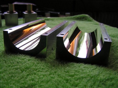

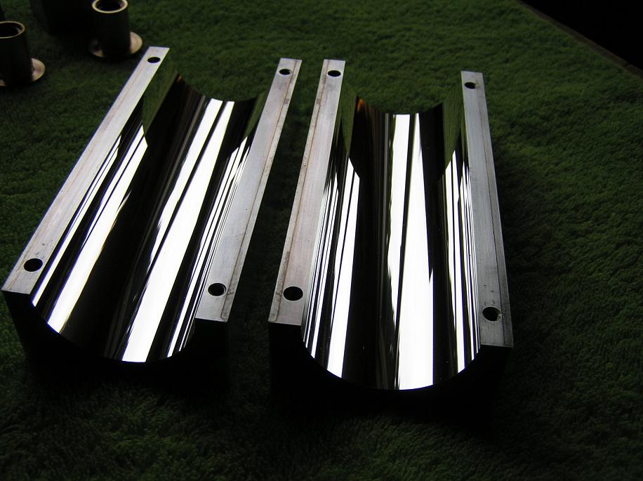

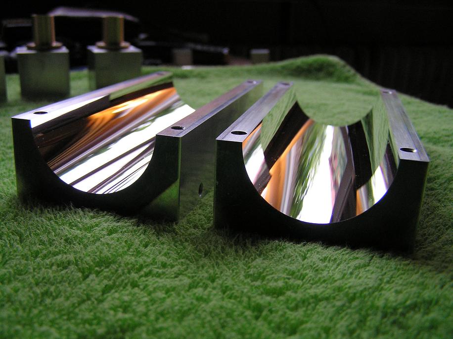

Vim že to sem nepatří, ale jenom abych to tu nějak uzavřel, komůrku sem nakonec koupil. Stála na naše za cca 250,- :D V říloze fotky. Ale přece jenom jedna otázka, potřebuju jí říznout na půl, je totiž moc dlouhá, Takže jak byste to dělali ? Strojní pila není :(

Takovouhle nádheru chceš řezat???
Asi jedině strojní pilou a pak ofrézovat. Podle záznamu jsi z Prahy, stav se, já pilu mám. Ale bude mi to trhat srdce :-)

No, mě to bude asi taky trchu líto, ale beru to tak, že to stálo 250Kč. ( a co si dneska člověk koupí za 250Kč ? )Ta pitomá mosaz co sem kupoval jako že si to z ní nějak vyrobim, stála 4stovky a doteď se mi válí v dílně ...
