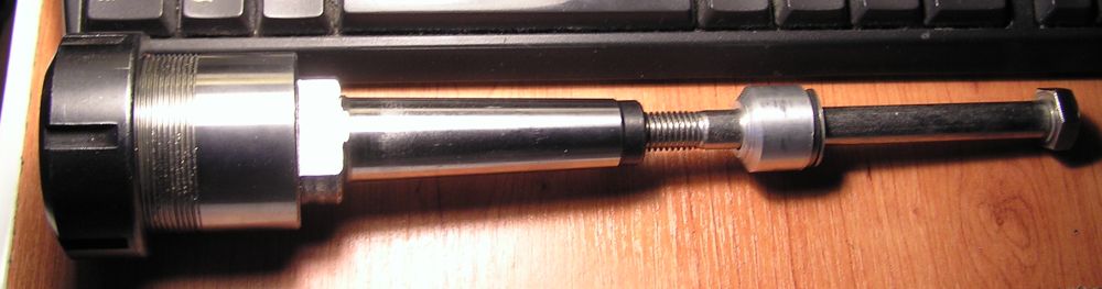

No lepší je nějaký delší šroub !!
Viz fotka
Tohle funguje do klonů Seig C3 - šroub M12 x150 (tenhle je nerez) - hliníková podložka s konusem středí šroub v díře vřetene.
Pokud bude ta podložka kratší stačí i M 12x 140 ;-) Zbyly mi po jednom kousku M12x140 a M12 x150 - pokud někdo máte zájem napište sz.
