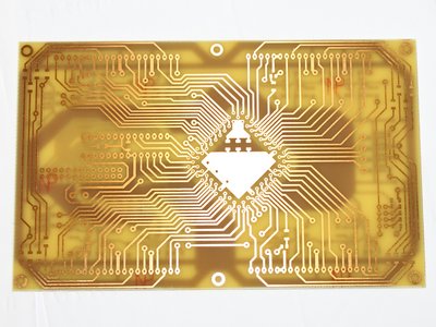

Vhledem k tomu jak je ten fotorezist lepivy..... neni problem s "usazením" předlohy pro oboustranné DPS tak aby vrchní a spodní vrstva byly přesně "naproti" ?
Mohl by ses prosím svěřit jaký postup používáš aby ti vrchní vrstva seděla se spodní ?
Já jsem si vždy obě předlohy přesně sladil a potom na jedné (delší) straně zafixoval oboustrankou (tlustou zhruba jako DPS).
DPS jsem potom vlice snadno vložil mezi předlohy a vzhledem k tomu že "pozitiv" nelepí tak posunutí (vycentrování) DPS mi nemělo šanci rozhodit vrchní a spodí stranu.
Potom už klasika sevřít mezi dvě skla / osvítít postupně z obou stran s minimální/opatrnou manipulací při otáčení.

Ono to zase nelepi tak moc.
Ja ty predlohy vzdy slepim primo na sebe, tj. bez distance mezi nimi (jinymi slovy vytvorim z nich profil V a nikoli profil U). S distanci by to sice bylo cistsi, ale to pro me zbytecne pracne. Staci mi to slepit primo na sebe, jen ten slepeny spoj musi byt od hrany desky aspon 10-15mm.
No a pak tam ten lehce lepivy tistak s resistem vlozim. Nemuzu to samozrejme zasunout (to by neslo, prilepil by se), ale proste odklopim tu horni predlohu, polozim tistak na spodni, horni priklopim a stisknu mezi 2 tenka skla.
Jinak ty predlohy delam stejne velke a k sobe je lepim papirovou maskovaci paskou. Ta je velmi levna a dobre se s ni dela. Kdyz se ohne pres ten spoj predloh, tak vytvori "pant", ve kterem se ty predlohy daji pekne otevirat a zavirat.

No ja si najprv cely plosak navrtam (na CNC, bez neho som vrtal len nejake diery v rohoch, alebo som dal do rohov specialne pre tento ucel 4 pady), zahladim deformacie okolo dier (bud "brusnym kvadrikom" alebo smirgel na stole a behat po nom doskou) a az potom davam rezist. Na tom suchom drzi predloha sama, na sprejovy typ staci prilepit paskou.
este k debate okolo tlaciarni (skuseny bastleri to urcite poznaju, ale pre istotu to napisem) dost zasadna veci pri tlaci predlohy na laserovke je jej nastavenie, defaultne su dnes vsetky tlaciarne co najviac setrne k toneru a snazia sa ho miniut co najmenej, co je presny opak toho co treba pri predlohe. Mne sa vynikajuco osvedcil program LJconfig http://ljconfig.soft32.com/ (funguje len na HP tlaciarnach) v tomto softe sa daju poslat do tlaciarne rozne prikazy, pre vypnutie eco modu a nasavenie tmavsej tlace a pod. Po nastaveni tlaciarne tymto programom som na mojej tlaciarny dosiahol cca 2x lepsie krytie (kontrast). Z LJconfigu treba dat odoslat prikazy vzdy pri kazdej novej tlaci a vzdy az po otvoreny dialogu tlace, tesne pred stlacenim tlacice "Tisk/Print", inak by sa mohli parametre tlace zmenit podla programu z ktoreho sa tlaci.
Vrtas to primo do medi, nebo pouzivas nejaky kryci papundekl?Bendzo píše:No ja si najprv cely plosak navrtam (na CNC, bez neho som vrtal len nejake diery v rohoch, alebo som dal do rohov specialne pre tento ucel 4 pady)
Velci kluci (profi vyrobci tistaku) to vrtaji pres nejaky karton, takze vrtak po hladke medi nemuze sklouznout a udelat diru mimo osu. Ja zatim vrtam po odleptani, takze tam uz se to zavrtava jen do laminatu, a navic ta med to jeste vede. Ale casem urcite chci prejit na prokovene tistaky, a tam bude treba to vrtat pred leptanim.
A cim prosim vrtas a s jakymi parametry (otacky, rychlost)?

zo strany vrtania idem priamo do medi, tam som nemal moc problem, skorej spodna strana bola u mna problem, aby som redukoval odlupovanie vrstiev lamina a samotnej medi v okoli diery zo spodnej strany (vypuklinu), musim podkladat plosak idealne dalsim plosakom, alebo podobne tvrdym materialom. Vrtaky pouzivam HPTec z CNCShop-u, za tu cenu je to vynikajuca kvalita, su dost tvrde a brity niesu moc dlhe, cize moc neuhybaju pri vrtani. Aby som nekecal (plosaky som robil na proxxone, ktory momentalne (uz par mesiacov)) nahradzujem vacsou masinu, parametre vrtania som bol nuteny ladit experimentalne (nejako sa neda dopracovet k odporucania od vyrobcu
) sposobom - otacky na maximum (mam meranie RPM, cize realne to bolo cca 19 000 keby to slo dal by som aj 30 000 a viac) a rychlost posuvu velmi zhruba 1mm/s (ked budem na PC kde som robil kody k vrtaniu pozriem to presne). Pri experimentoch som rychlost posuvu zvysoval, az kym som pri vrtani nemal z odvrtaneho lamina prach, ale relativne dobre pokope drziacu splet "spon", vtedy mali diery aj celkom pekne steny, ktore su nutne prave pri tom pokovovani

... tak jsem to trochu přehnal s otáčkama vřetene (21000 ot/min) a výsledkem je "zalepenej" vrták
Když jsem použil 18000 tak se to kolem vrtáku tolik nenamotávalo, ale zase jsem měl pocit že spodní strana není uplně OK. Měď se trochu vytláčela / dělala "otřepy".
... nebo jsem naopak podcenil přísuv
(Přísuv je F250 mm/min, Vrták karbidový HP-Tec typ 530 1mm)
... jako zdá se že to ničemu nevadilo, ale já z toho nemám moc dobrý pocit. Kolem dirky bylo místy vidět malinko stopu "ošudlání" těma nabalenýma "šponama"
