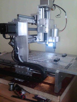

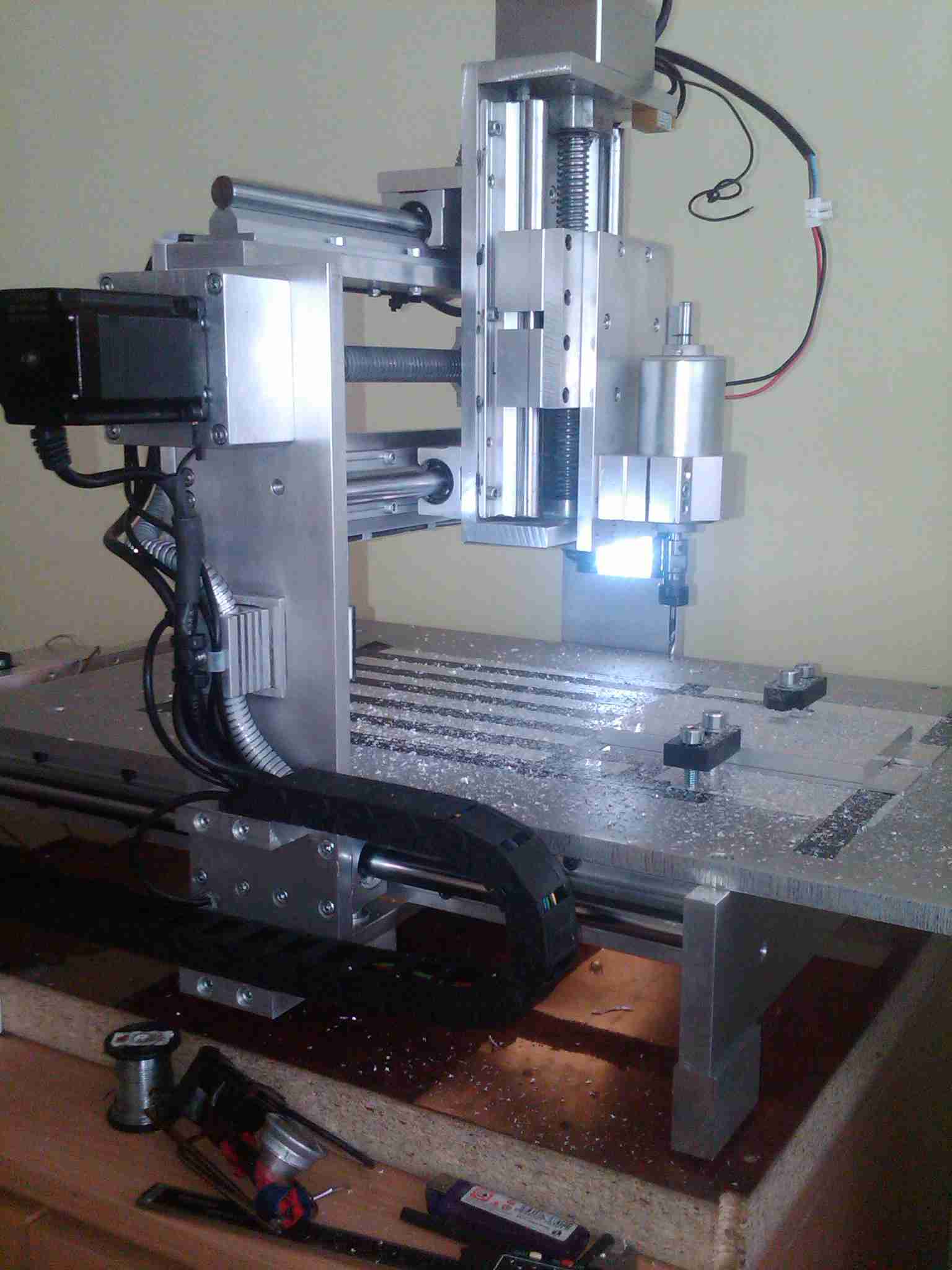

Na tomhle CNC se budou dělat díly na můj CNC. Je to prvotina od kamarádů.

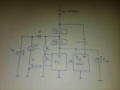

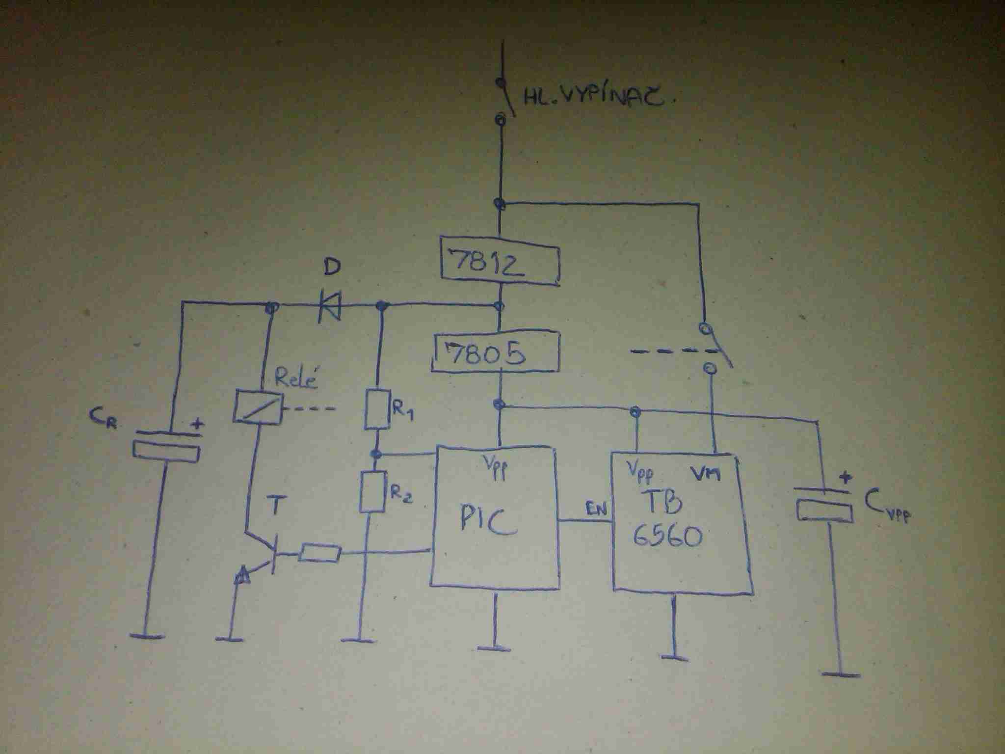

Tady je návrh, ze kterého vycházím.
POWER-UP
Při zapnutí HL.VYPÍNAČE se napájí PIC i TB6560. Relé a ENABLE je PICem vypnuté.
Po určené době (třeba 1s) PIC zapne relé a po další době sepne PIC ENABLE.
POWER-DOWN
Při vypnutí HL.VYPÍNAČE jsou PIC i TB6560 stále napájeny z Cvpp a pokračují v činnosti. Taktéž relé je drženo pomocí Cr.
Po určené době (až se vybijí VM kondy u TB6560) PIC vypne relé a po další době vypne ENABLE.

na mne je to nejake komplikovane.
ale co si z hlavy pamatuju - jsi si jisty ze je potreba drzet enable do doby nez odpadne napajeci napeti toshib?
vzdyt ho z lcnc zapinam/vypinam jak chci.
problem je ze se nesmi objevit vysoke napeti pokud neni toshiba napajena 5V.
vyzkouseno mam ze vysoke napeti napajim pres rele spinane 5V logickymi. startup je vyresen, shutdown ne, ale drivery nehori.
vic Ti zitra napise datasheetovy kral :D

Jó tak s tím ENABLE to mám v hlavě odtud.
Thomeeque píše:Pokud budeš vypínat VM kdekoliv "před" filtračními kondíky, budeš muset zohlednit zbytkové napětí, které tam při ENABLE=0 může vydržet dost dlouho.
Příspěvky: 9588
22. 10. 2013, 10:01
Onnyxer píše:No to je fakt? Kde jsem k tomu přišel?
Já myslim, že se to datuje zhruba od chvíle, kdy jsi tím chtěl vybíjet filtrační kondíky při použití relé před toroidem.. :) A je to špatně i z hlediska předepsané power-down sekvence, podle ní naopak musíš shodit ENABLE před VM. Víc ti teď datasheetovej král nenapíše, protože je vožralej :)

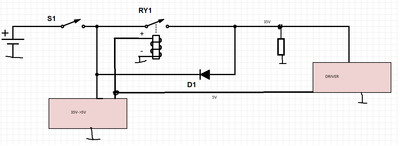

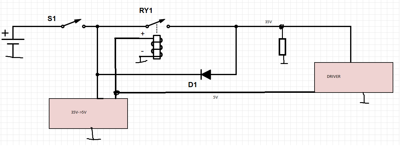

a treba takhle bez picu s diodovou logikou by to neslo?
odpor vybijeci by se dal jeste premistit na prepinaci kontakt rele
(enable signal to neresi)
