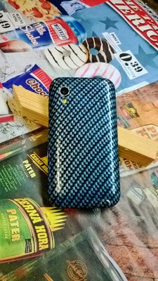

jasný můžu sem dát třeba tu fotku mobilu, co se mi povedlo ale je to práce nováčka no,takže nečekej unikát.
mobil
mobil
Příspěvky: 5423
5. 5. 2016, 8:05
Delas si srandu nebo to myslis vazne? Kdyz dam zoom te fotky ukazuje to docela hruzu :-(
Příspěvky: 23203
5. 5. 2016, 8:16
Me to prijde jako predtim potiskem omlaceny telefon
Tomka
Příspěvky: 5
Registrován: 23. 3. 2016, 5:51
5. 5. 2016, 11:17
tak je to mobil co mám asi 5let,nijak jsem povrch před tím neupravoval (i když mi psali,že mam udělat to a tamto). Tak jsem psal, že jsem začátečník,tak co jsi čekal?.....na pohled to vypadá dobře,nikdo kolem mě s lupou nechodí :D
