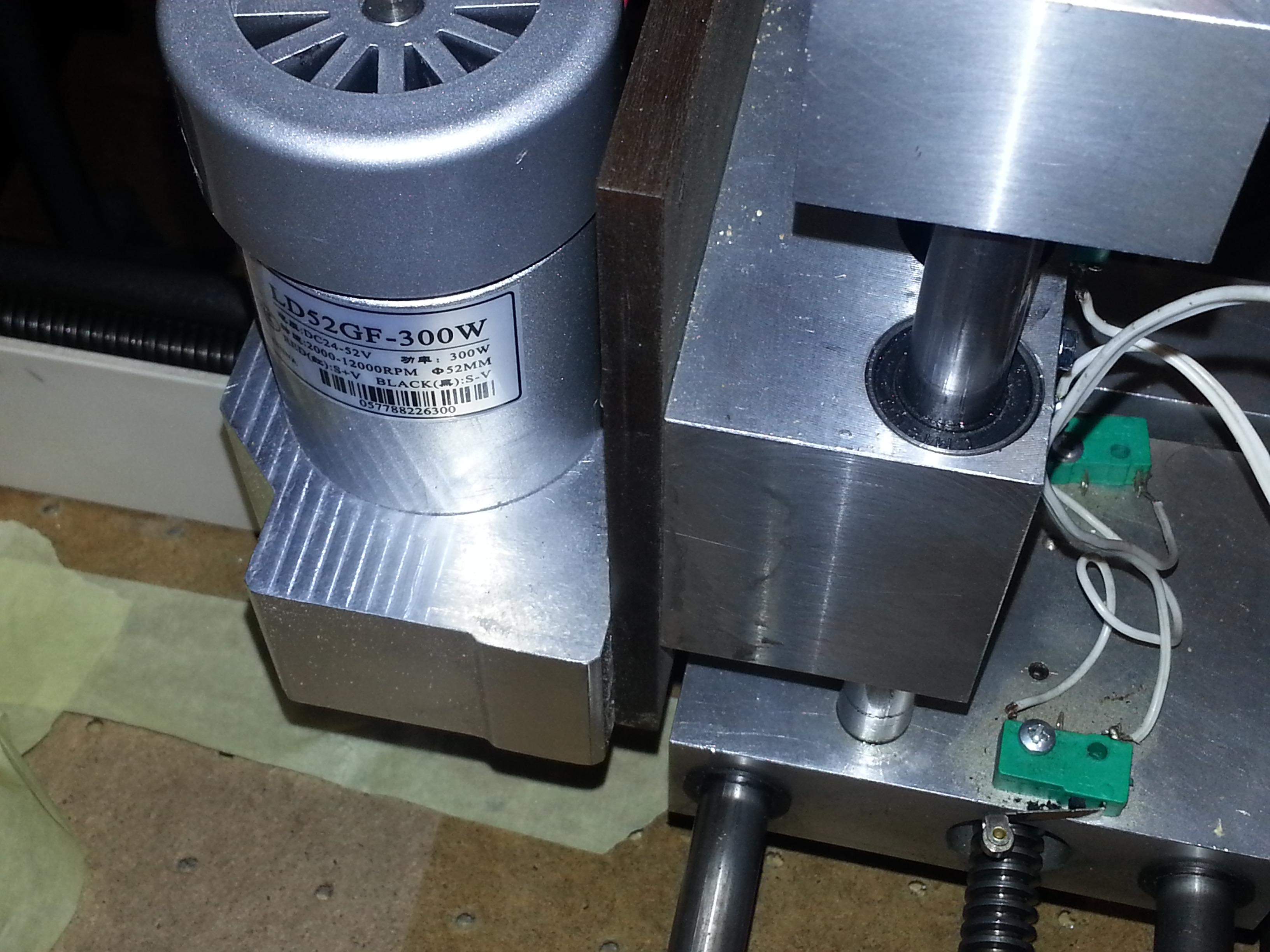

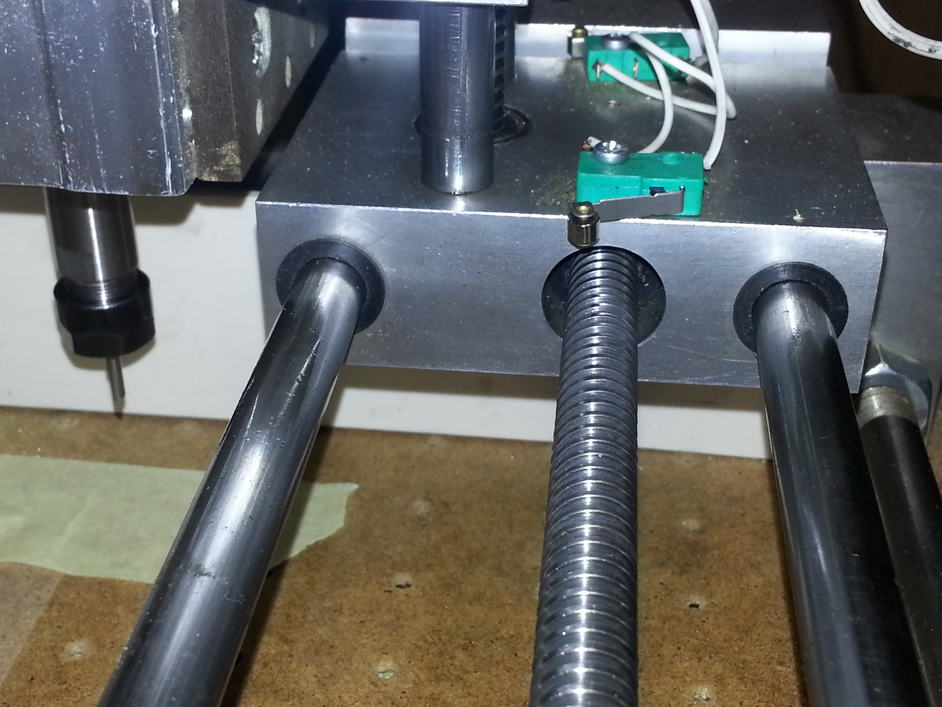

O víkendu jsem trochu vylepšoval veterána. :D
Dostal vřetýnko a dal jsem mu nové pouzdra na Z.
TO ticho při práci je k nezaplacení, Manželka se nerozčiluje :) že mám frézku v obýváku.
Potřebuji nahradit kluzné futra za ložisková i X a Y své pomoci to nedokážu.

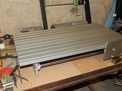

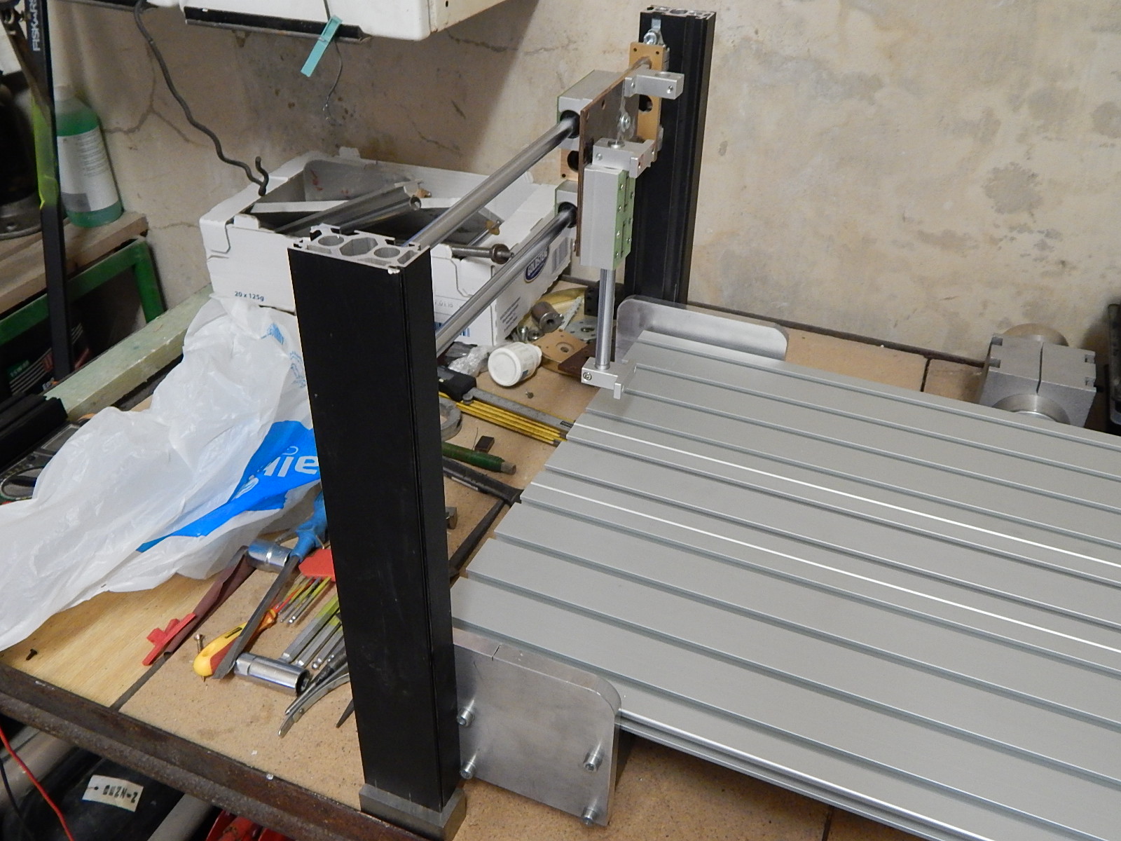

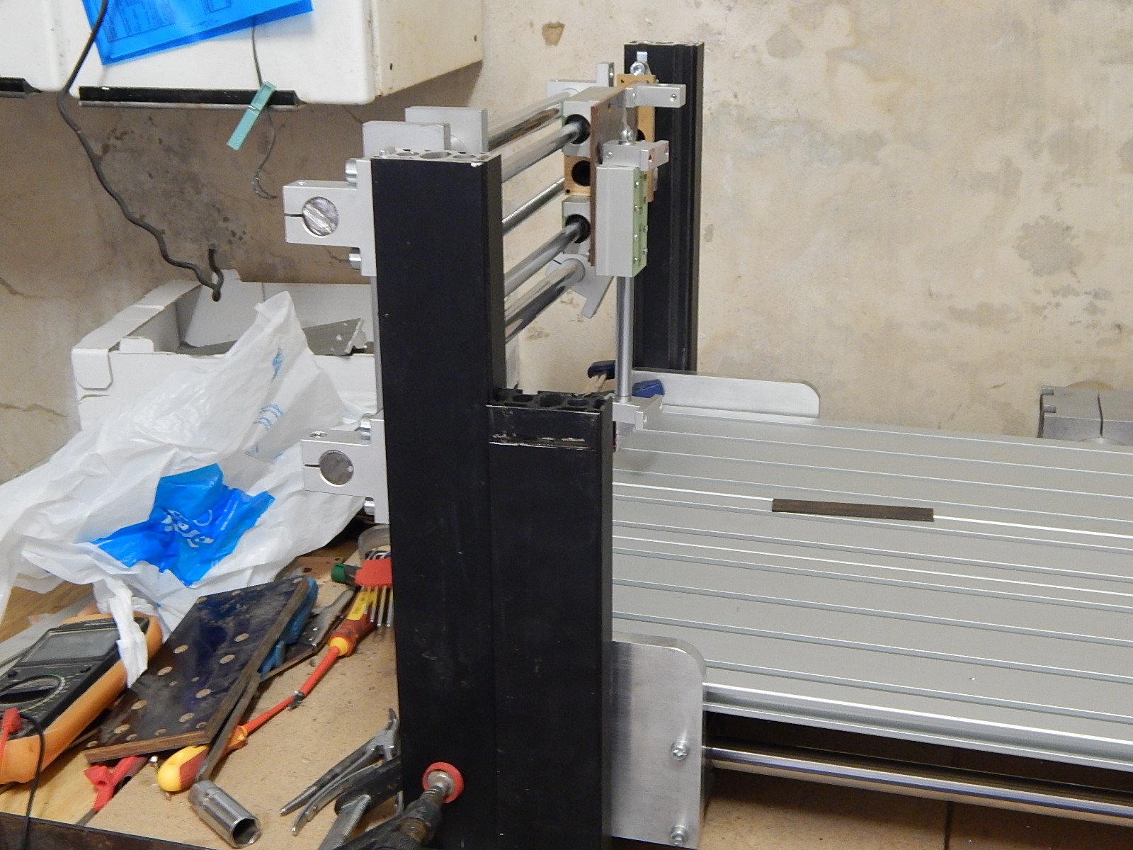

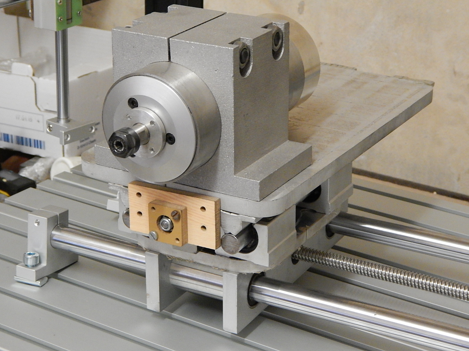

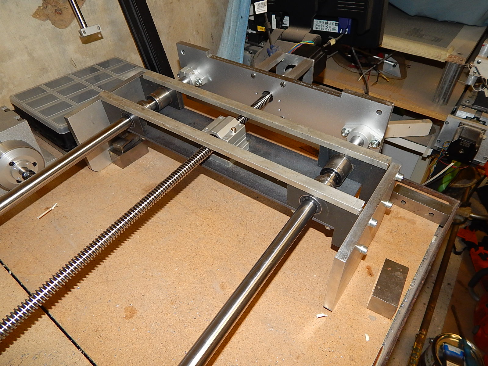

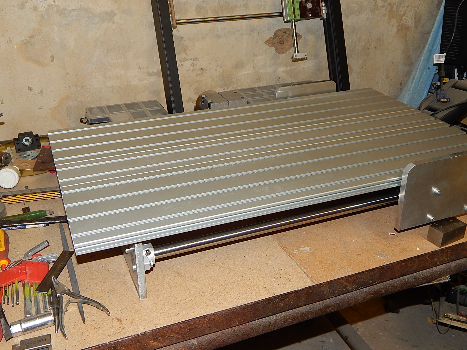

tak abych byl trochu soběstačný jsem se vrátil ke stavbě mé frézky.
Po takové době jsem zjistil že nemám podklady ani myšlenku jak jsem to tenkrát chtěl postavit :(
A tak to řeším za pochodu :) přes víkend jsem se trochu posunul.
[attachment=4]11111111 009.JPG[/attachm
