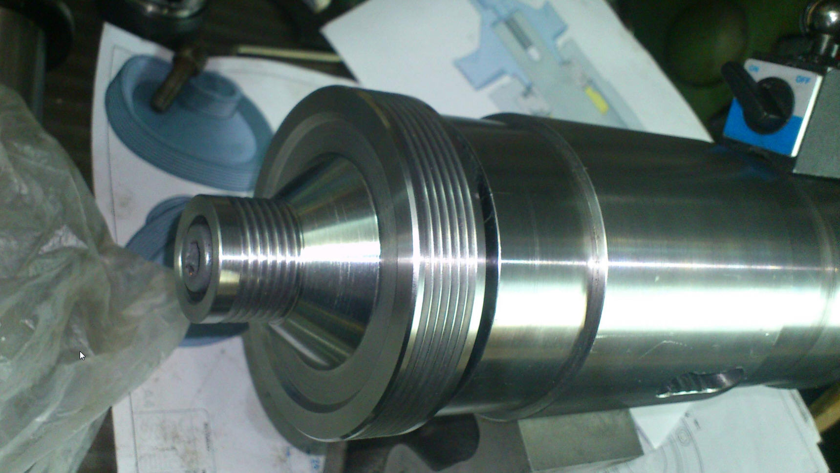

... ke stejnému účelu jsem si před měsícem navrhl a vlastnoručně vyrobil :oops: tohle pomaluběžné vřetýnko
kužel MK3 - do. 2000ot/min - *výsledná házivost na nástroji cca 0,01mm
(na vizualizaci nejsou osazeny V-kroužky, pomocí kterých je vřeteno ze všech stran utěsněno )

Příspěvek 30. 1. 2014, 6:48

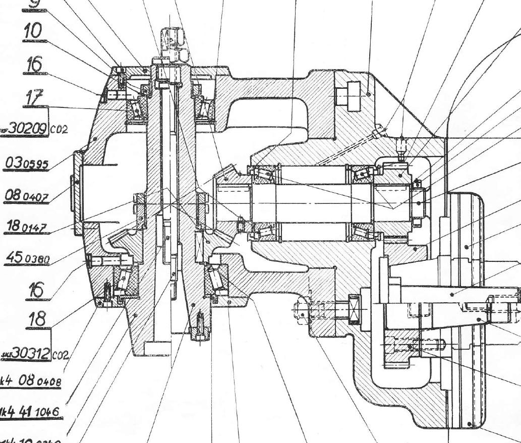

Pěkné vřetánko. Stejně mi nejde do hlavy proč se pořád doporučují kosoúhlý ložiska. Na vysoký otáčky chápu ale pokud jde o klasický frézování tak mám pocit ,že se musí brzo vysypat. Lepší mi nějak přijde jak to má Fa3.

tak jak to máš navržený je podle mě dobře, tomu lze vytknout jen to co napsal RaS, tedy ne segrovky na vnějším kroužku kuličkovýho, ale stáhnout řemenicí vnitřní a vnější nechat volný
dobrý by bylo použít místo toho kuličkovýho válečkový
na tom řezu nemáš namalovanou osu :mrgreen: 1-
kosoúhlá dát do <>, použít mezi nimi distanční kroužky tak jak je to navrženo (pozor na výrobu, délku a rovnoběžnost čel), je to o něco vhodnější z hlediska rychlosti otáčení než ložiska přímo na sebe
Radu78: uložení vřetene tak jak je na Fa3 bylo podle mě navrženo před tak cca 80-90ti lety, myslím že tehdy přesná vřetenová kosoúhlá ložiska nebyla
neroztočíš to na vyšší otáčky (nemyslím 1500 1/min), je to náchylné na správné přitažení-předpětí, tzn. vyžaduje to seřizování
neznamená to, že v rámci svých možností to nemůže dobře sloužit, s kosoúhlými je to prostě krok dál
konstruktérům doporučuju nastudovat tohle

echt: jestli máš uložení ložisek ve vřeteni tak jak to máš na obrázku pod tím vřetenem, tak je to špatně, to jsou pořád ty samý chyby dokola......
škoda práce a materiálu

2testone ... no učebnicové uložení to není, to uznávám, ale to nemusí nutně znamenat, že je to špatně ... za podmínek za jakých to budu provozovat je to 100% funkční
ps. ( pro hnidopichy )
čelo je dobrušované k dosažení potřebného předepnutí a ohledně tepelné roztažnosti - víc jak pár minut v kuse to nikdy nepojede

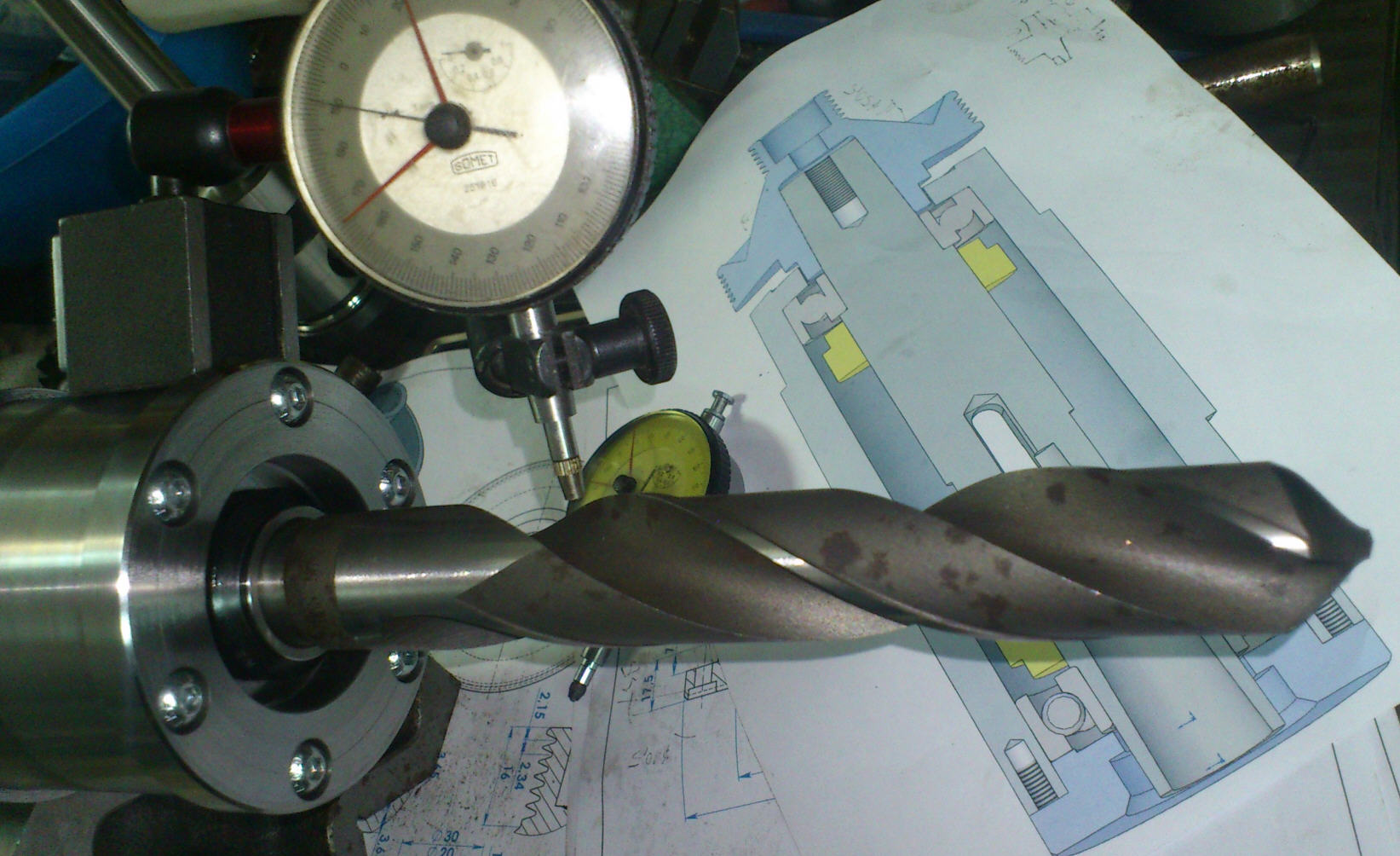

echt píše:... ke stejnému účelu jsem si před měsícem navrhl a vlastnoručně vyrobil :oops: tohle pomaluběžné vřetýnko
Plha se hlásí :lol: , proč si tam nedáš něco "kulatého" :D
Měřit házivost (předokládám kuželové dutiny) tisícinovýma hodinkama přes fazetky nějakého hovadského vrtáku snad nemyslíš vážně, třeba Schlesinger přímo uvádí, že:
měření s úchylkoměrem nemusí býti jemnější než-li 0,01mm (0,0004 palce), jemnější dělení zpravidla uvádějí v omyl, neboť co se týká samotného měřidla tak tato bývá v nějlepším případě 0,0025mm.
Ale o to nejde, už jenom to jak ti ten hrot spadne do járku tak se ti to pohne ani o tom nevíš, takže takové měření o ničem nevypovídá, kdyby jsi tam dal přímou kleštinu a do ní třeba stopkovou frézu a měřil to na dříku tak prosím, ale na fazetce vrtáku ??? :wink:

* vrták byl zrovna po ruce jelikož jsem ho zrovna obvodově přebrušoval (dělal jsem repas hromady vrtáků včetně kuželů) - proto jsem na něm s klidným svědomím měřil
ps. přímo na konci Mk3 jsem naměřil házivost do 0,005
* ložiska FAG 7206B P5
