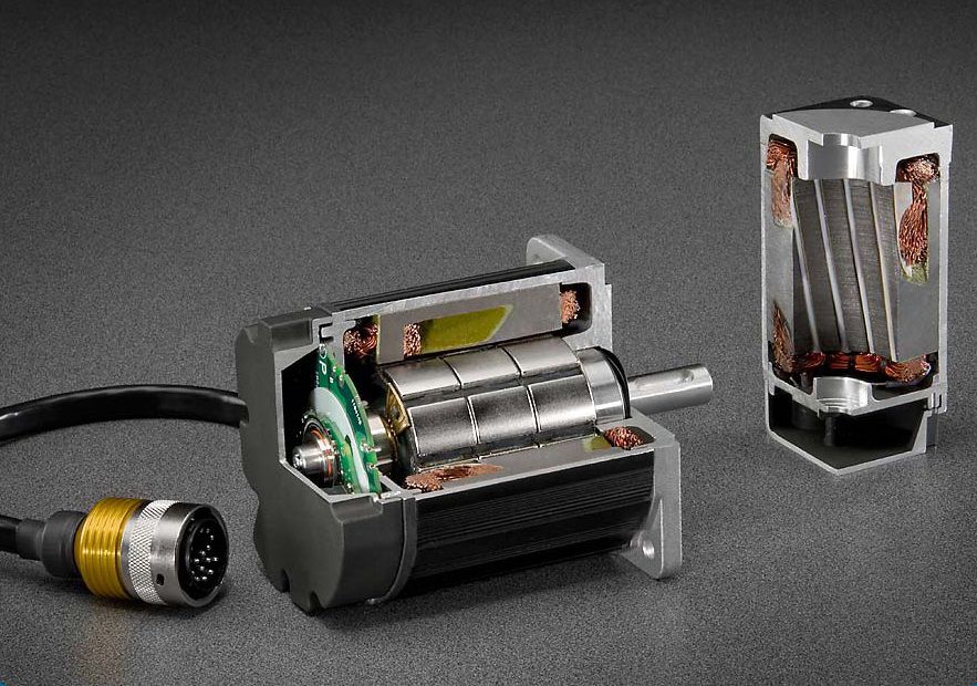

Takhle bych si to představoval pokud bych se měl smířit s variantou že to bude uvnitř, je to malé a elegantní, navíc tam jsou i komutační signály
http://img.directindustry.com/images_di ... 266489.jpg" onclick="window.open(this.href);return false;

lubos píše:Takhle bych si to představoval pokud bych se měl smířit s variantou že to bude uvnitř, je to malé a elegantní, navíc tam jsou i komutační signály
Možná špatně čtu - omlouvám se - ale pokud by ti na pokusy stačil motor(DC-50w/3000ot.) s enkodérem (500 imp/ot) mohu poskytnout
