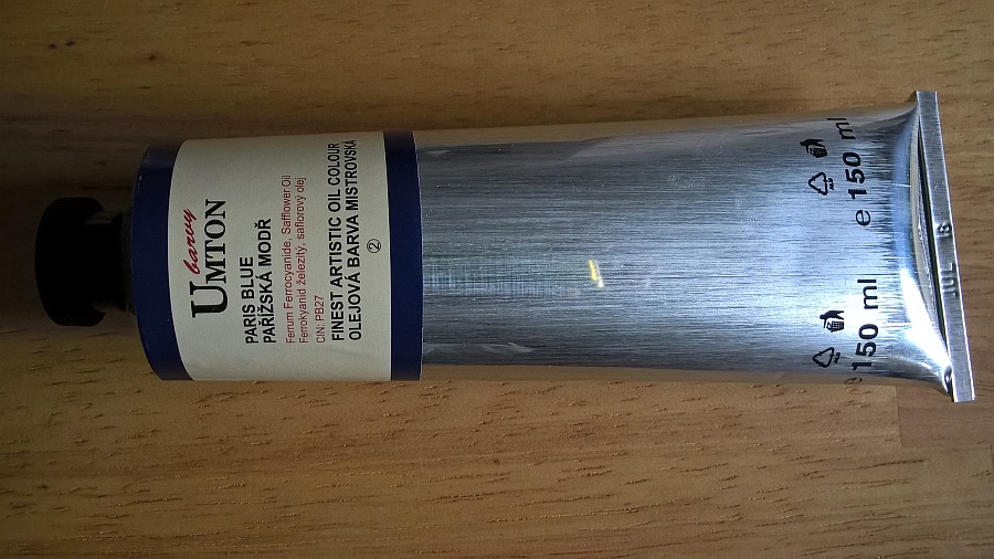

Nebola. Tá prehistorická možno, čo sa však týka produkcie UMTON tak parížska modrá je čistý ferrokyanid železitý v oleji, kdežto farba "Pruská modrá" je to iste s prídavkom organického pigmentu. Skúšal som obe. Výsledok je nazelenalý odtieň, inak nič iné. Tá Parížska kryje dokonale, lepšie to už ani nemôže snáď byť. Jediná nevýhoda za tú cenu je vysychavosť toho oleja v ktorom je farba rozmiešaná. Ale málokedy škriabem viac ako 2-3 hodiny, tak to moc nevadí. Riedim ju parafínovým olejom z lekárne.Reinkarnace píše: ↑18. 6. 2019, 7:15Nebyla by lepší o kapánek tmavší "pruská modř" ? (berlínská modř)zverodoktor píše: ↑5. 6. 2019, 10:01 .... Keď chcete na občasné škriabanie slušnú farbu, kúpte si v umeleckých potrebách olejovú farbu UMTON-parížska modrá ( aj tá násobne lepšie kryje ako diamant). Stojí 45 Kč za 20 ml tubu.

Předpokládám že barva jde ředit každým olejem co je v dílně na mazání jen musí být čistý.

Ano, do pruské se přidává ftalocyaninová zeleň. Chtěl jsem ji také zkusit, tak už nemusím.
To vysychání způsobuje použití přírodního světlicového (bodlákového) oleje, aby barva na plátně uschla. Z přírodních pomůže třeba i ricinový (skočec obecný) olej, ten nezasychá. Kdo by se bál ferrokyanidu železitého, tak se bát nemusí. Je to netoxická látka používající se třeba v lékařství nebo přírodní kosmetice...

Jasné že ide riediť hocijakým olejom v dielni. Ten parafínový nesmrdí, neobsahuje žiadne aditíva a je veľmi riedky. Naviac ho moja žena na litre leje do koní keď majú koliku tak je vždy po ruke
. Olej na riedenie by farby by nemal byť hustý, potom sa horšie rozotiera, ale ide to s hocijakým minerálnym.
Keď už sme pri tých lekárskych veciach v dielni, ešte šikovná vec je KEROLAN spray. originálne je to spray na inseminačné rukavice. Je to čistý riedky minerálny olej. Keď na doske farba už prisychá, jemne strieknem, povalčekujem a ideme ďalej.
