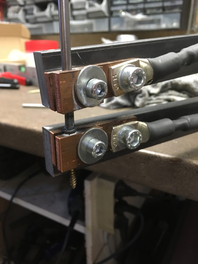

pavlík píše: 22. 5. 2019, 5:53 Já jsem v rámci přípravy na stavbu minibodovky koupil svorky na autobaterie, oka jsou na průžez 35 mm2, do těch svislých otvorů plánuji dát elektrody (průměr je 12 mm) a za ty velké otvory to chci upevnit. Není to úplně laciné, ty dvě svorky stály asi 200,- Kč.
A zaregistroval jsi, že ty svorky maj ty velký díry kónický? Protože baterie maj kónický kontakty ...
Z.V. : To víš že věděl, ale musel jsem je objednat, protože standardně maj jen větší průměry ( = větší peníze) :) . Jestli je chceš objednat, tak mi pošli SZ nebo zavolej.
pavlík
Příspěvky: 896
Bydliště: Praha 5
23. 5. 2019, 10:47
Ty velké díry použiji na upevnění svorek na ramena bodovky, takže tam mi to, že jsou kónické, vadit nebude, to upravím tak, aby to sedělo.

Tak jsem poměřil moty co se mi tu shromáždily - ale jsem trochu na rozpacích - výkon těch traf podle standardního vzorečku S=√P1.1,2 je max 350 W pro pruřez 22,5 cm2.
(průřez = druhá odmocnina (výkon x 1,2).
Počítám něco blbě?

Ano, počítáš to blbě, protože MOT není standardní trafo určený pro trvalej provoz. :lol:
Ber to buď podle příkonu na štítku mikrovlnky nebo tady máš něco na študování na dnešní večer :wink:

jenicek píše: 27. 5. 2019, 6:04 Ano, počítáš to blbě, protože MOT není standardní trafo určený pro trvalej provoz. :lol:
https://www.svarbazar.cz/phprs/view.php ... 2008031901
Chlape nešťastná - to jsou rady.
Jak mám vědět v které mikrovlnce to trafo bylo když se mi dostaly do ruky holé? ;-)
Jo kdybys věděl jaký koeficient přetížení se počítá, pak se dá z jeho průřezu jádra říct, jaký to má výkon to by byla ta správná odpověď na mojí otázku. ;-)
Jo a ten link jsem četl, proto se tu ptám ;-)

Pak tedy nechápu nač se ptáš? :lol: Ono to asi taky bude dost různý podle výrobce a stáří mikrovlnky, ono dneska ty koeficienty bezpečnosti jsou trochu jinde než dříve...
Pokud trafo neznáš a dle komentů výše seš znalej, tak si změř jeho zatěžovací a oteplovací charakteristiku.

Pokud vyrábíš bodovku, tak pochybuju, že dovnitř dostaneš tak velký sekundár, abys to trafo při bodovacím provozu přehřál.
Takže bych se na nějaký průřez sloupku zatím vyignoroval.

No ale jestli to bude CNC bodovka s taktem třeba 0,5s, pak už to asi spočítat chce :lol:
Já bych se toho taky nebál, pokud to shoří, škoda nebude velká....
Každopádně bych fakt udělal tu oteplovací zkoušku a hned víš, co máš v ruce

u "mé" bodovky z MOT topí ty dva závity sekundáru jak svině ... a to je tam slušný kabel a naměřil jsem pouhých 120A
to jsem zrovna bodoval 6mm kulatinu na vrut :-)
