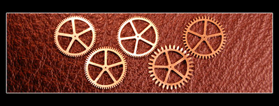

prochaska píše:Já bych jako důležitější než otáčky viděl spíš házivost. Jestli je to setina nebo víc, tak to nula dvojka nemůže vydržet.
no to je taky otázka, nicméně tu 0,2 jsem ani nezkusil ja to dělal 0,5kou, první jsem zajel do toho asi 120 mm/min, tak ta odešala hned po 4rech zubech tak sem to stáhnul na 75mm/min a vydržela už o něco déle, respektive dostal jsem se až na hloubku 0,4mm takže jsem to projel na 4x kolem dokola

Posuv 0.003 mm na zub, vydrží to... Ale s tou hádzavosťou je to VEĽKÁ pravda.

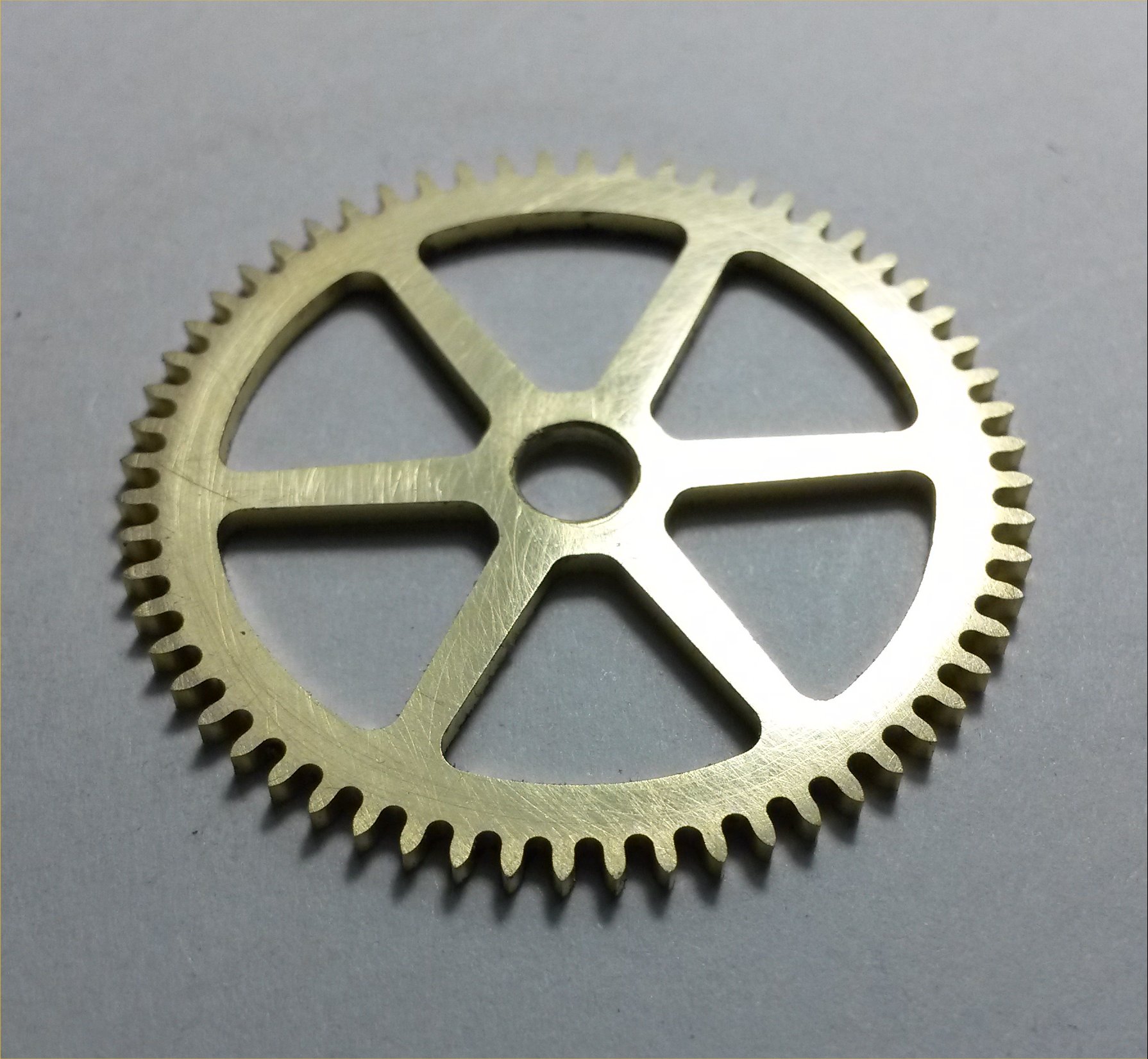

Tak nový pokus, tentokrát byl finální tvar brán 0,8mm jednobřitou, 18000 otáček hloubka 0,1mm a posuv 150 mm/min. šlo to celkem dobře. Takže další krok (a asi o dost složitější) bude výroba pastorku.
EDIT: Modul 0,5 60 zubů, takže roztečná kružnice 30mm, tloušťka 1,2mm. Počítáno do páru s kolesem 48zubů

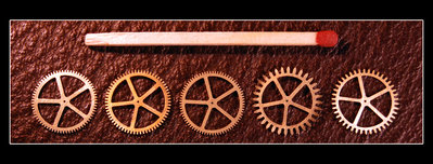

Jaké je to koleso veľké?

19. 9. 2014, 10:53
doplněno u fotografie, příště nafotím s nějakým měřítkem k porovnání

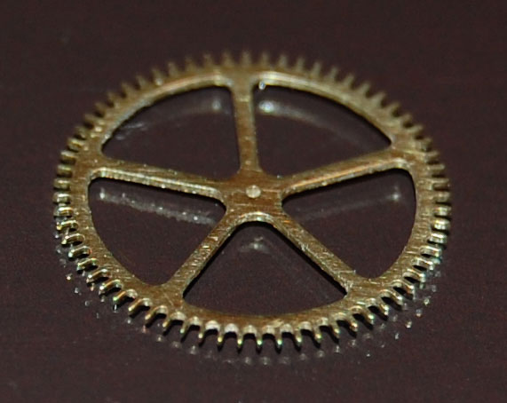

Pridám tiež jedno
d=11, z=64, hrúbka 0.25, modul šialený :D

Hezké, bohužel u zubové mezery jsi už evidentně narazil na průměr frézy :(

jova píše:Hezké, bohužel u zubové mezery jsi už evidentně narazil na průměr frézy :(
Ani ne, to nie je tým. Medzera by mala byť 0.21niečo, v skutočnosti je skoro 0.3... Išiel som 0.2 frézou, a je to spôsobené hádzavosťou vretena/frézy. Bola to tá najobyčajnejšia za pár korún, neočakával som od nej nejaké zázraky.. Náprava bude jednoduchá :D
To bolo kolo na skúšku, v podstate prvé z nového strojčeka, slúži len na overenie. Druhé bude také, ako má byť :D
Prinajhoršom mám frézu aj 0.1, ale toho sa dosť bojím...

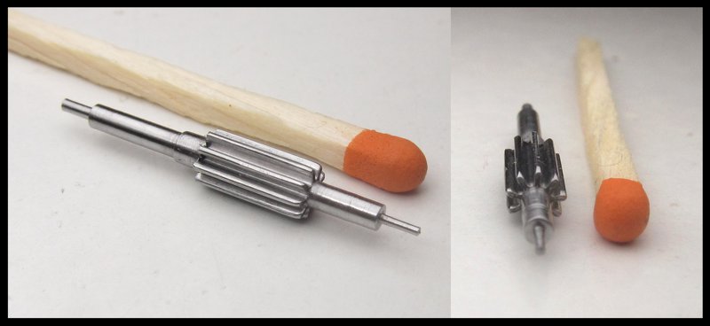

Já jsem zatím skončil na modulu cca 0,3. Tohle je jeden z pokusů. Materiál - vyžíhaný pevnostní šroub. Zjistil jsem, že je to lepší obrábět hodinářskou frézkou sousledně. Nedělá to pak otřepy na hlavách.

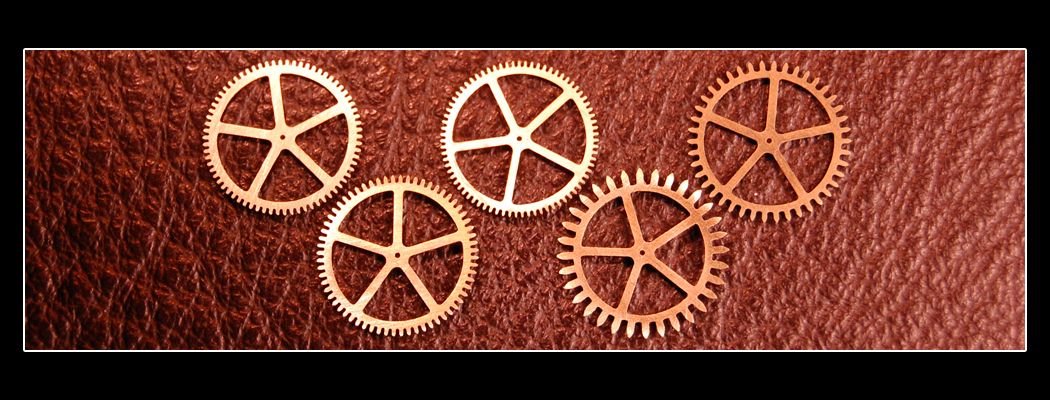

Tieto sú už tak, jak treba:
