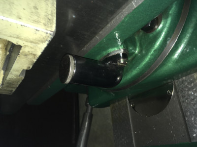

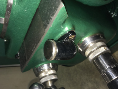

Děkuji za fotky, opravdu nádherný stroj.
A to centrální mazání má svoje čerpadlo nebo jak funguje ? K jeho doplňování slouží ta černá "fajfka" nad klikou zvedání stolu ?

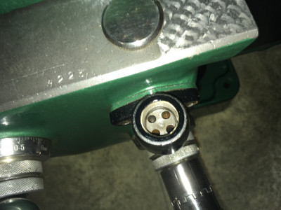

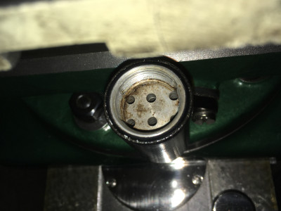

Dobrý den
Ano ty černé "fajfky " slouží k doplňování oleje ale žádné čerpadlo tam není. Je to geniálně jednoduché. Ke každému mazanému místu vede trubička , která končí v té černé "fajfce"
Vtip ale spočívá v tom, že každá mazací trubička je ukončená v přesně rozvrtané přírubě a pokračuje navazujícím vlastním vývrtem v té "fajfce" a díky tomu se olej dostane ke všem mazaným místům, bez ohledu na to jak jsou vysoko na jedno nalití oleje do "fajfky"
Ostatně ani hlavní převodovku frézky i vřeteno (alespoň té mojí) nemaže čerpadlo ale je tam takové rostřikovací kolo , které rozmetá olej do všech stran a taky nahoru kde potom olej nasbíraný ve žlábcích maže vřeteno. Zdravím Štěpán
