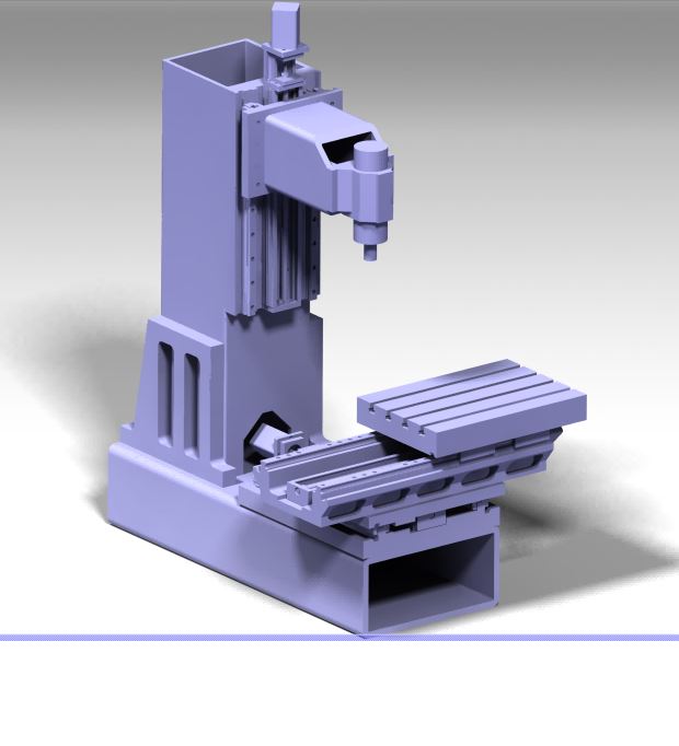

el_fuego333 píše:Vedel by niekto fundovany povedat, aka je vhodna vzdialenost vretena od T-stolku v najnizsej polohe Z, z coho vychadzat ? Je to vreteno s ER20. Netusim, podla coho sa orientovat v tomto.
Diki!
Podle nejkratší frézy?
Příspěvky: 8482
15. 10. 2014, 9:13
Tak si představ plošňák přilepený oboustrankou přímo na stůl a že do něj dloubeš mikrofrézou se zesílenou stopkou, vyloženou celkem tak na 10 mm a je to jasné :-)
Příspěvky: 8990
15. 10. 2014, 10:03
a nebo si představ 100mm vysokej svěrák a v něm třeba 100mm vysokou kostku.. do který budeš potřebovat vyvrtat díru skrz takže nástroj dalších třeba 120 tak najednou potřebuješ třeba 350mm v Zku..
vždy to bude kompromis toho co děláš.. u nějakejch vřeten typu jeden monoblok si udělej víc pozic aby jsi si s tím mohl kdyžtak hnout, u vřetene které je nějak napevno a hejbat s ním nepůjde to musš zvolit podle toho co budeš dělat....
el_fuego333
Příspěvky: 660
Registrován: 10. 2. 2009, 6:21
19. 10. 2014, 2:31

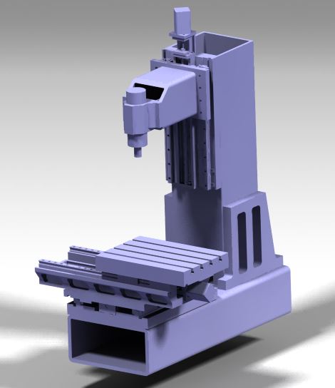

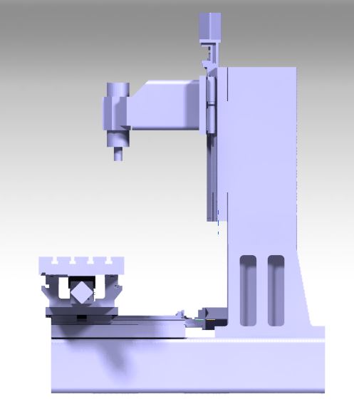

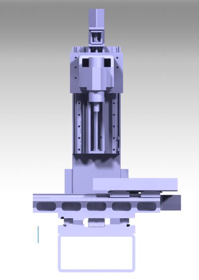

Urobil som zmenu na X (na stole vrchna osa), konzolu pre vtereno a vysku stlpu.
Zostava este dorobit kopec drobnych detailov (uchytenie konzoly vretena o Z atd...), co si o to myslite teraz ohladom proporcii ?
Diki!

Ahojky :D :P
...proč jsi se ještě nezbavil těch jeklů a neuvažuješ to zásadní na stroji tedy říkejme tomu "ELKO" sešroubovat z desek
je škoda to neudělat :)

Ahoj :)
Presne nad tym teraz uvazujem :) Prave riesim to spajanie dosiek srobami, aby sa to z hladiska prenosu vibracii medzi jednotlivymi dielcami chovalo ako monolit.

24. 10. 2014, 8:45
Keďže sa ten tvoj návrh začína značne podobať mojej frézke, tak len dve pripomienky, aby si sa vyhol následným problémom (ako ja):
1) rozšír/zväčši platňu X v smere Y (stačí 20mm), aby si mohol nahodiť krytovanie, prípadne odmeriavanie.
2) kde chceš dať koncáky, resp. home spínače? Ja viem, že to máš asi premyslené, ale tiež tam nevidím miesta, kam by sa to dalo namontovať (možno ešte na Y by sa to dalo).
P.

24. 10. 2014, 10:05
Diki za pripomienku. Toto som este neriesil. Vyberam koncaky a podla toho, aky typ vyberiem, upravim montazne plochy pre ne.

pavlaxy píše:Ahojky :D :P
Fakt myslite, ze zosrobovane "L-ko" bude lepsie ako hrubostenny jakel ? Neviem sa rozhodnut. Keby som pouzil dosky, tak zrejme hrubku 30mm, a tam poriadne vyskocim na vahe. Nemohol by som si uz dovolit vypln polymerbetonom kvoli hmotnosti. Na druhej strane nebudem limitovany rozmermi jaklu a rozmery "L-ka" mozem menit.
Poloboh vetra a mora, hrdina mužov.. radikalny ultra heterosexual
Příspěvky: 8990
25. 10. 2014, 8:29
ještě pár týdnů a skončíš v modelárně, slévárně a uděláš žebrovanej litinovej sloup :D

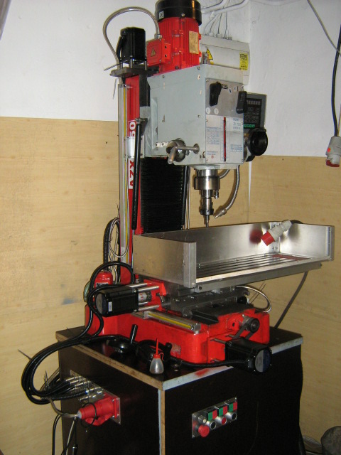

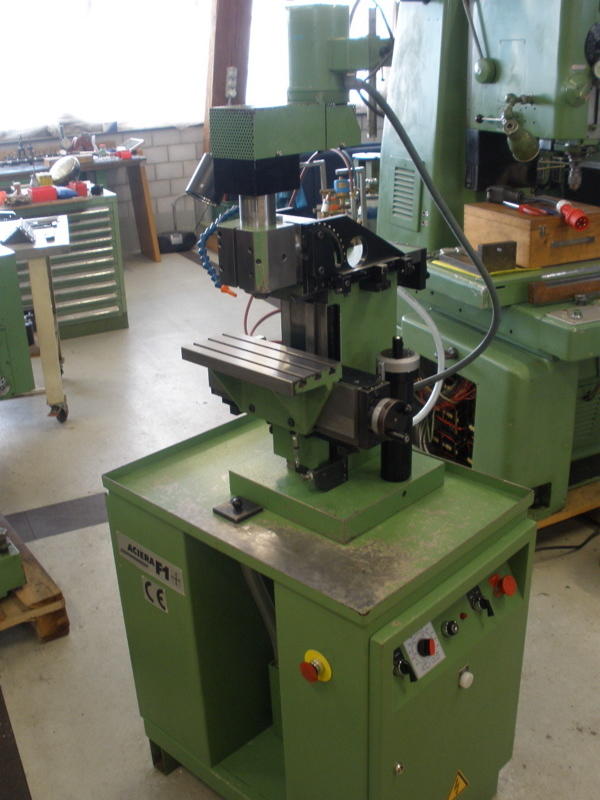

Ještě zauvařuj o vaně na třísky (frézování je o výrobě hromady třísek) a sběru chladicí kapaliny...
Také někam potřebuješ umístit elektropřístroje ...
Nabízí se tedy možnost udělat pod stroj skříňku a nahoře tu vanu...TŘEBA JAKO TO MÁ KVAKO
Několik lidí to tak má ,a profíci to už dávno dělají :D :P
Budeš pak mít mžnost dát stroj do kuchyně jako švícarský hodinář (a já 8)

Vedel by niekto dat cenovy nastrel takeho odliatku? Nemam sajnu, co by to vyslo.
Příspěvky: 8990
25. 10. 2014, 9:40
vlastní odlití nestojí zas tak moc.. litinu ti odlejou odhadem v téhle velikosti kolem 50-60kč/kg + cena modelu, ta bude asi vyšší než cena odlitku pokud si to neuděláš sám..

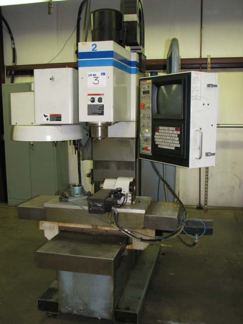

el_fuego333 píše:
Podobnú konštrukciu z jaklov používa aj Americký výrobca FADAL, viď. foto a manuál. A to sú už stroje, aspoň podľa cenovky, z profi kategórie.
VMC_15_15XT.pdf
(2.67 MiB) Staženo 424 x

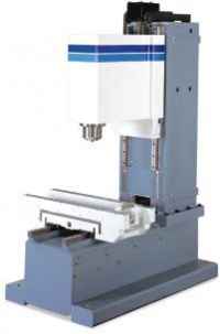

pavlaxy
Příspěvky: 1885
25. 10. 2014, 10:17
Projdi si tohle :
http://www.c-n-c.cz/viewtopic.php?f=22&t=5321" onclick="window.open(this.href);return false;
je to o problému tuhosti "L-ka"
