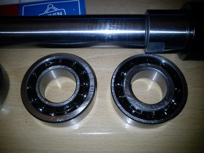

Ja s RASem taky souhlasim, rad bych to nejak uzavrel, asi je pravda ze kdyz tam dam kosouhly, bud jedno nebo dvou rady nebo z auta nebo treba mlynku na kafe, tak asi ve vsude bude nejaka vule, ci nepresnost, otazka jaka jak ji presne zmerit, ja dnes udelal jeste jeden pkus a to ze sem vzal to automobilove lozisko ktere je na fotce, vycistil ho, dal do nej trochu nove vazeliny, stahnul ho na ten trn za vnejsi krouzek upnul a indikatorem meril vychylku na tom kuzelu pro klestinu, v lozisku je citit vule, cca 3stovky (spis videt na budiku) a pri otaceni to chodilo asi 5stovek, nevim kolik z toho je trn a kolik lozisko kdyz ma za sebou X tisis kilometru a vakle trema stovkama, navic pri otaceni je znatelne citit zadrhavani. Na to ze to lozisko je viditelne spatny a vlastne ani neni urceno pro tento ucel to myslim neni spatny vysledek. Raficka indikatoru litala viditelne dle zadrhavani loziska, myslim z trn samotny na tom nebude az tak zle. Je mi jasny ze na profi vreteno jsou treba profi loziska a neco o tom vedet, ale to je bohuzel nevim, neco jsem hledal, dival se na obrazky vreten na internetu, je hodne konstrukci, nektere jednodussi nektere slozitejsi, ale ja nemuzu dat treba 4tis jen za loziska a stejny bych s nejakym predepinanim asi moc doma nevymyslel, nema to jak delat jak merit, proto sem se ptal jeste proste namontovat dve kosouhla stahnout a neresit, nebo je neco nutno dal a tak
kdyz to shrnu, tak prekousnu ze tam bude treba dve nebo tri stovky vule nebo hazivost, ale zas nechci aby mi to vaklalo desetinou, takze kdyz to tak vezmu dohromady je vlastne asi uplne jedno to tam dam......

Dopadlo to tak, ze sem teda koupil dve kosouhla a jedno kulickove. No a dopadlo to presne jak sem si myslel, teda tak ze kdyz obe loziska prilozim k sobe a stisknu vnitrnima krouzkama tak to vakle a docela dost, mozna tak pet desetin. Takze budu muset jeste sehnat podlozky pro vymezeni ktere se vlozi meni vnejsi krouzky a tim vytvori nepatrne predpeti a melo by to byt bez vule...snad. Jinak nic extra drahyho to nebylo a le je to made in japan, tak snad to nebude uplnej srot
vůle 0,5mm to není možný.. to máš buď špatně složený nebo totální šunt ložisko.. ta vůle je o řád jinde než by měla podle katalogovejch listů být.. jaké přesné označení to ložisko má?

Ja to cely jeste nemam, ja mam jenom ten trn a tri loziska, nic vic, jen se ty loziska vzal prilozil k sobe v ruce, aby byly proti sobe vnitrni krouzky na sobe urcite sedi a druhou rukou kdyz chytnu za vnejsi krouzky tak to vakle, pet desetin sem mozna prehnal, ale je to volny dost, kdybych to slozil do hotovyho statoru tak ciste radialni vule bude urcite mensi, ale nejaka tam bude taky. Presne oznaceni lozisek se podivam a napisu nebo dam i fotku, zas tak drahy nebyly v prepoctu na KC necely 300Kc jedno

Fotky tady a oznaceni je 7205B na lozisku je pak jen FBJ (vyrobce) Japan Koukam na to znova, teh 5desetin sem asi prehnal, kdyz to polozim na sebe tak to tolik nebude, ale kdyz vezmu treba to lozisko samotne tak axialne vule mezi vnejsim a vnitrnim krouzkem, kdyz si pres to dam posuvku tak to pul milimetru je uplne v pohode, radilane tam je taky vule citit. Myslel sem si ze je to normalni, ze az po stazeni lozisek se vule vymezi, ale pro stazeni bez vule je vnitrni krouzek jako by sirsi nez vnejsi, takze se to stazenim nevymezi, trochu jo, ale ne moc. Ty vymezovaci podlozky by ale vse vyresily, daji se nekde koupit ? Jinak koupil sem primo tady mam ten obchod asi 15minut cesty autem

No bez teh vymezovacich podlozek to nema cenu ani skladat, mezi vnejsi krouzky pocitam dam tak dve desetiny urcite, muzu vzit do prace a zmerit merkou kolik se tam vleze. Ty podlozky se teda daji nekde koupit? Potrebuju pro vnejsi prumer 52mm, tloustky tak desetina a nejaky slabsi pak jeste na doladeni, pak si myslim ze to bude ok. A to ze to samotny lozisko teda lita je normalni nebo chyba?
No a nez sem to dopsal, tak jeste ..je teda silne nestrojarskej, ale aspon pros predstavu malej pokus, vystrihl sem si tri ty podlozky z papiru, tlouska na posuvku je tri desetiny a kdyz to dam mezi vensji krouzky a za vnitrni stisknu tak uz necitim vuli a s papirem mezi vnejsim krouzky jeste pohnu, ale uz trochu silou, uz to nehrka, takze mezi vnejsi krouzky musi prijit pocitam tak 0.3mm az 0.35mm podlozka aby to bylo bez vule, popripade mirne predepjate.

dělej jak myslíš, maximálně to ložisko hodně rychle odejde.. 0,3je podle mě strašně moc a bez měření ve smontovaném stavu to neodhadneš.. já kdysi takovouhle alternativu s vymezením vůle na běžnejch ložiskách dělal a rozdíl síly vymezovacích kroužků byl 4stovky, 3stovky tam byla vůle a stovku se to předeplo.. ty operuješ s desetinama..
asi takRaS píše:dělej jak myslíš, maximálně to ložisko hodně rychle odejde.. 0,3je podle mě strašně moc a bez měření ve smontovaném stavu to neodhadneš.. já kdysi takovouhle alternativu s vymezením vůle na běžnejch ložiskách dělal a rozdíl síly vymezovacích kroužků byl 4stovky, 3stovky tam byla vůle a stovku se to předeplo.. ty operuješ s desetinama..
jestli to má mít nějaký očekávatelný výsledek, udělej si nějaký přípravek ve kterém ložisko upneš (opřeš axiálně vnější kroužek), axiálně ložisko zatížíš a pak třeba hodinkama změříš rozdíl v poloze vnějšího a vnitřního kroužku, totéž s druhým ložiskem, z naměřených hodnot spočítáš tloušťky vymezovacích kroužků, ty pak na míru nabrousíš na magnetce
vzhledem k tomu, rozměr potřebný pro správné předpětí ložisek bude v jednotkách setin mm, musíš měřit o řád přesněji aby to vůbec mělo smysl
pokud to nejsi schopen takto udělat, je pravděpodobnost že to bude správně (že se akorát trefíš) rovna pravděpodobnosti výhry v loterii
můžeš to také udělat tak, že koupíš univerzálně párovatelná kosoúhlá ložiska (cena bude o řád vyšší než těch Tvých) a pak budeš mít oba rozpěrné kroužky shodně vysoké. tzn. velmi snadno vyrobitelné , můžou být v tomto případě i s nulovou výškou, tzn. žádné
předpokládám že víš že ložiska přijdou zády (čelem) k sobě
