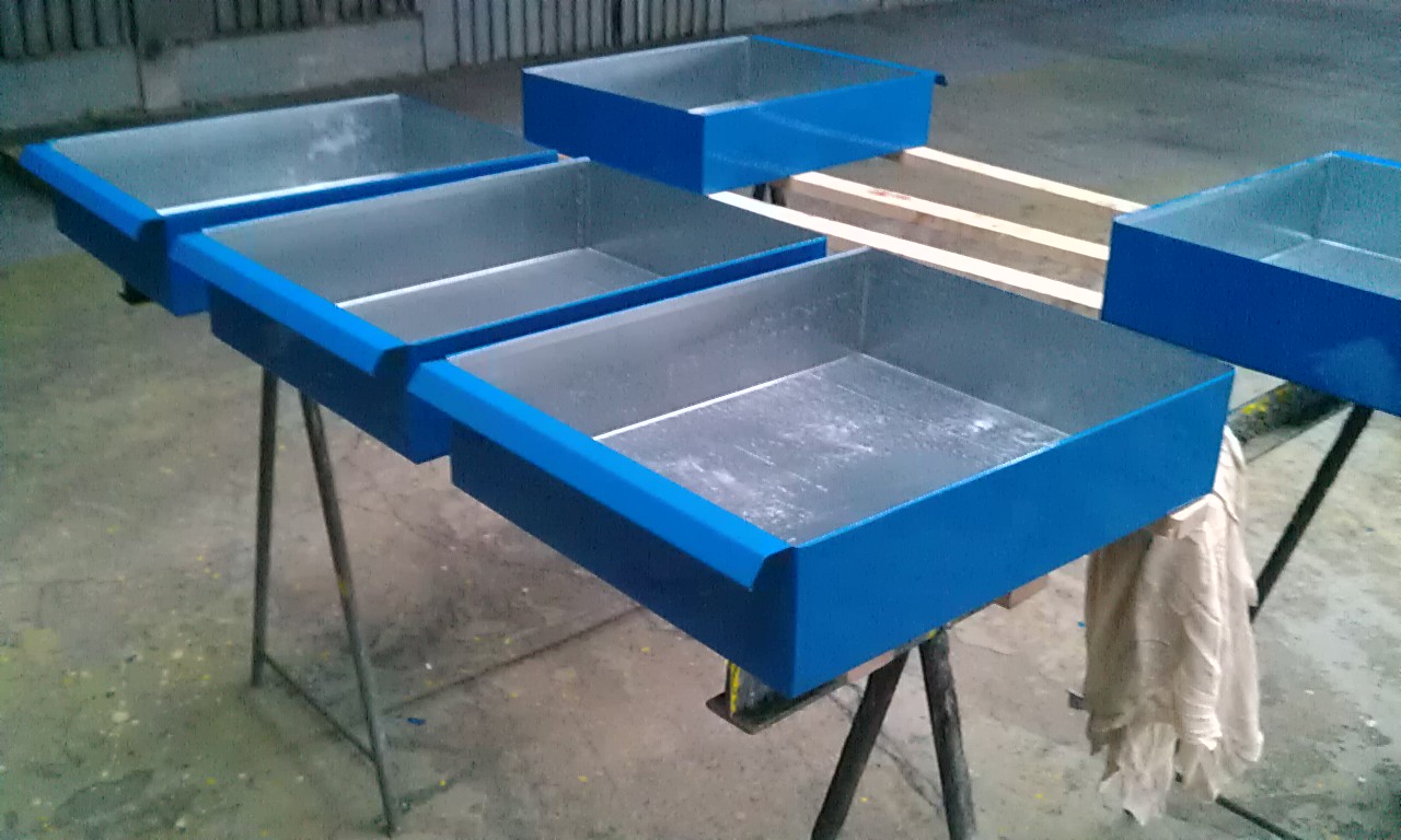

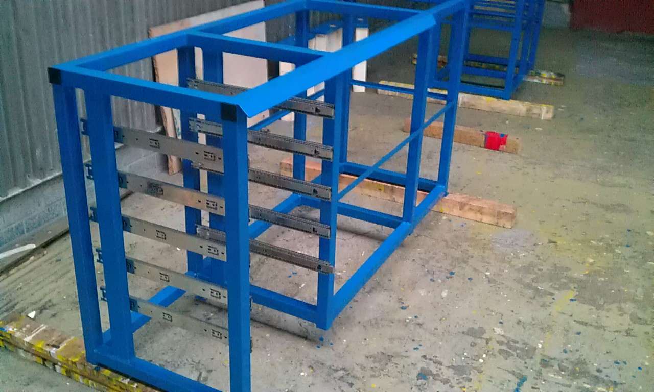

no jasně že na pár 40 kg
těžké věci a materiál mají být pod stolem ... na to je šuplíků škoda - a 40 kg bordelu je i tak docela dost
A pokud jsou šuplíky těžší, neznám pojezd, který je dovolí úplně vysunout a neupadne u toho. A ten klasický zase půjde hodně ztuha.
zatím provizorní čela
jova
Příspěvky: 2568
23. 11. 2014, 11:39
Když už je řeč o šuplících :)
Protože mi tatík naděla dřevěný šuplíky a ty po ocelových vinglících moc nejezdily, ohnul jsem ze 3mm svářecího drátu taková „účka“. Do šuplíků navrtal dírky a konce do nich zaklepal. Trochu vazelíny a jezdí to jako po másle.

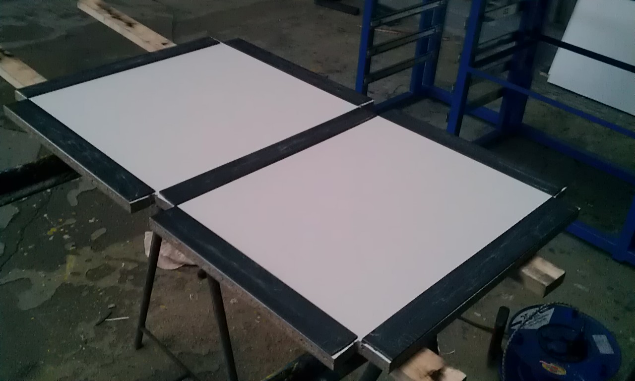

Tak začal tvrdej úklid :D pro uložení stolů. Koncem týdne je převezu a ofotím finále.

Ještě jsem domatlal šuplíky do stejné barvy.

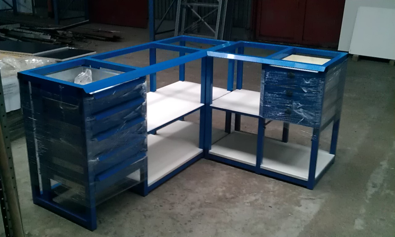

4. 12. 2014, 11:44
Tak už příprava na převoz. :D :D :D
Ten delší 1,7m a kratší 0,9m

potraviny
Příspěvky: 1965
Bydliště: Most
4. 12. 2014, 12:30
Za komárů to byl mandl :D Po privatizaci je to dílna. :D

Francotirador
Příspěvky: 1172
4. 12. 2014, 1:13
potraviny píše:Obrázek
Jsem si všiml, že se pod ponkem / stolem budou dost blbě luxovat zapadaný špony :lol: Nebo ta 1 cm vysoká škvíra přijde ještě zacpat nějakou gumou?
potraviny
Příspěvky: 1965
Bydliště: Most
4. 12. 2014, 5:20
Po usazení to olepím tou lemovkou jak dávají kolem lina, takovou tu rohovku a lepit ji budu na rám stolu.
Tu mezeru tam mít musím a jinak to udělat nešlo. Nohy jsou s gumou, obr. hned v prvním příspěvku.
Zkoušel jsem mezi police a rám nalepit tu pěnovou pásku co dávají sádrokartonáři pod profil a pak slepil. Poklepem je to vcelku fajn zvuk. :D Takže se deska nedotýká rámu a mezery vymazal silikonem.
Udělám to tak i s horní deskou.

potraviny
Příspěvky: 1965
Bydliště: Most
5. 12. 2014, 5:08
Tak už je na svém místě. :D

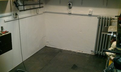

Miltech
Příspěvky: 555
Bydliště: Kostelec na Hane
5. 12. 2014, 5:55
Vypadá to pěkně. Jakou plochu má ta místnost? Já mám dílničku pouze 2x4 m a už jsem to 4x přestavoval a stále to není ono :mrgreen: . Chtělo by to aspoň 4x4 metry, abych si mohl pořídit větší "hračky".
