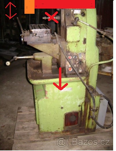

Malej si ted kreslí, tak mě taky napadlo v rychlosti něco sesmolit, pro představu co bych rád..
Věřím, že po mechanické stránce to asi dám, já když mám něco v hlavě, tak ve dne v noci nad tím přemýšlím a většinou to klapne.
Stručný popis k obrázku.. Chtěl bych se stolem sjet uplně dolu a natvrdo ho zaaretovat..tzn stul bude jezdit jen X (prava,levá) a Y (dopředu,dozadu - otazkou je jakej to má rozjezd- asi málo)
Osa Z se celá dodělá, prostě navrch prdnu "traverzu- neberte doslova" a k ní udělám komplet na linearech Z s vřetenem( na začátek to bude asi atas)
A teď jak moc sedím mimo mísu?

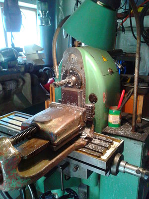

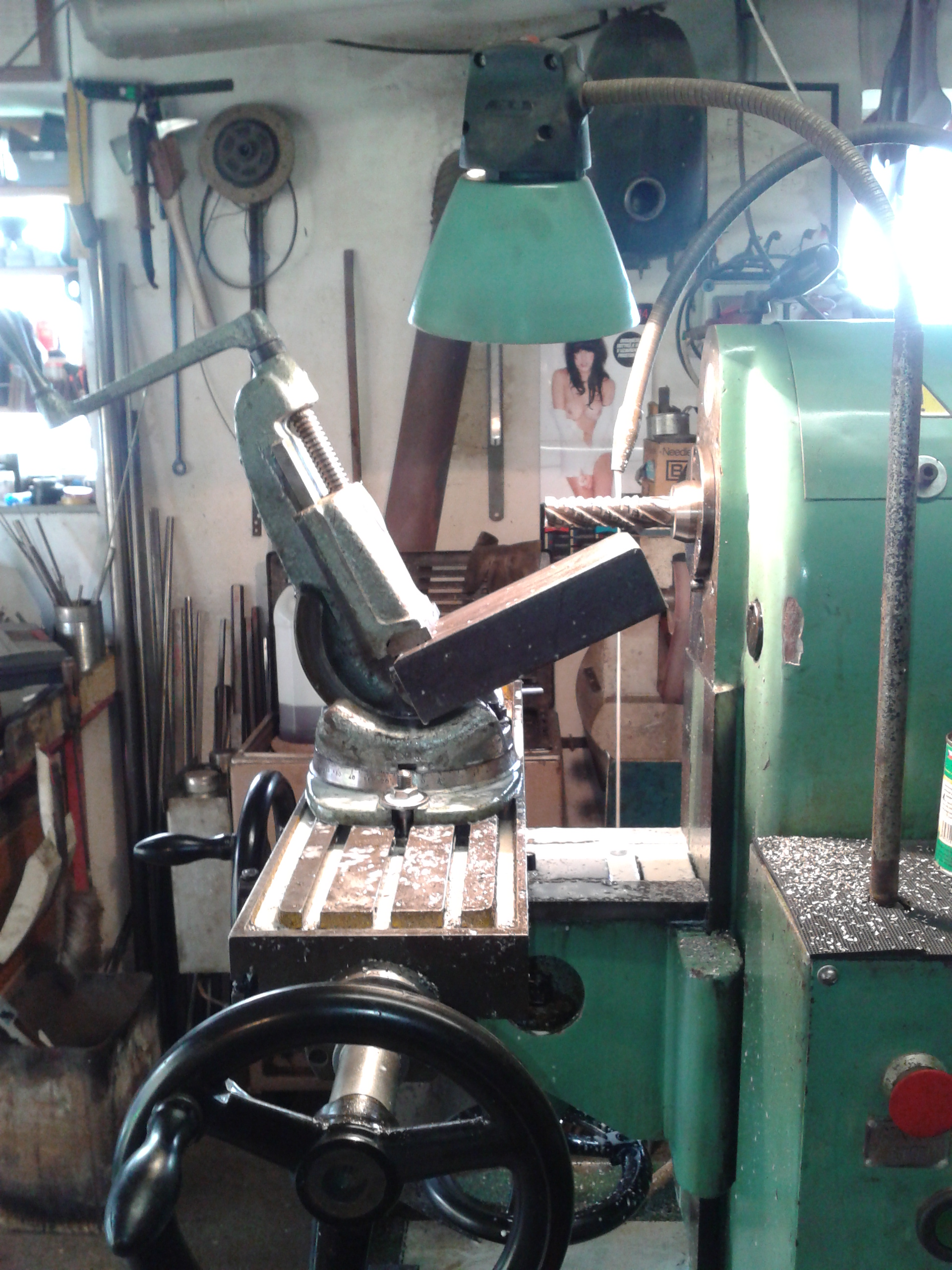

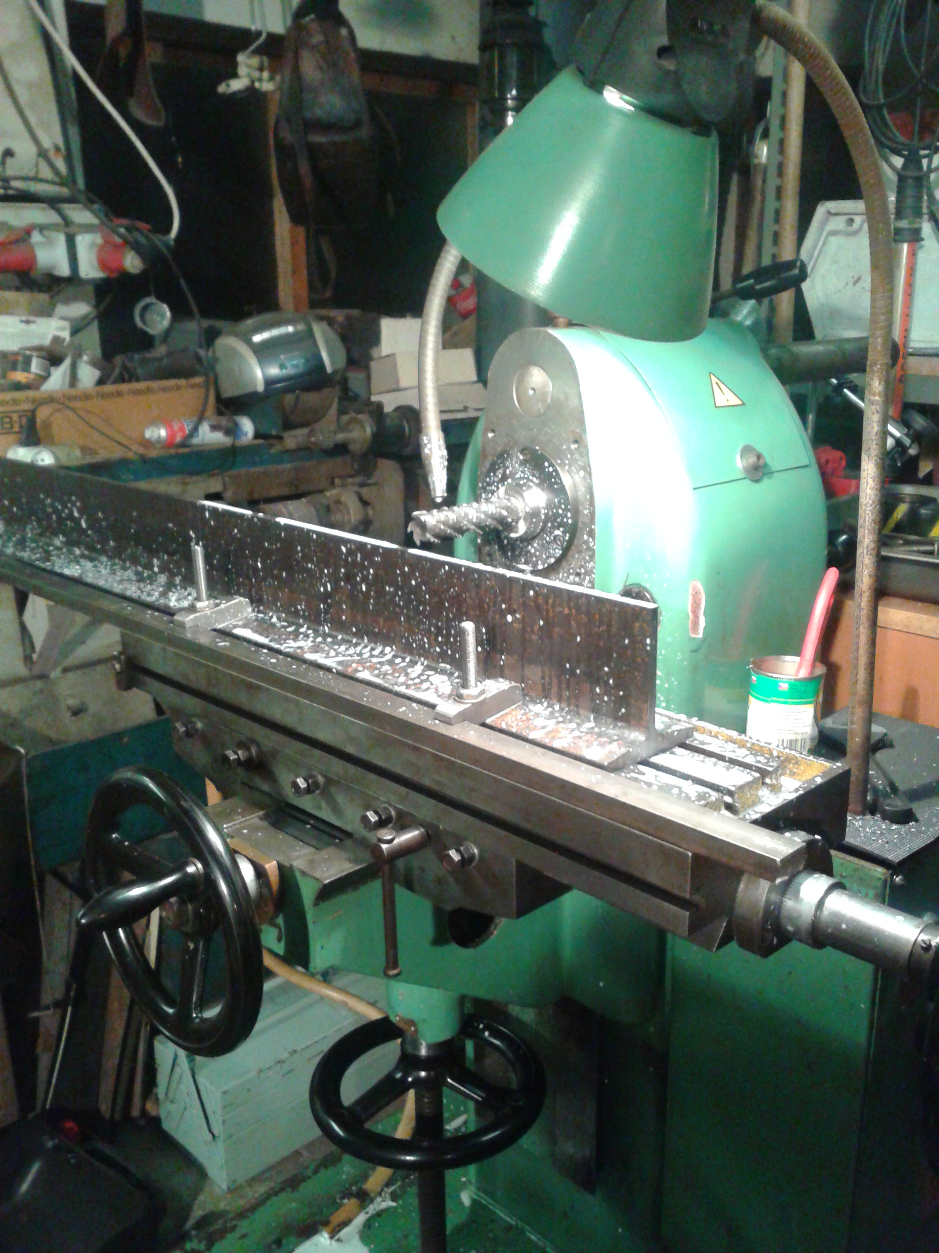

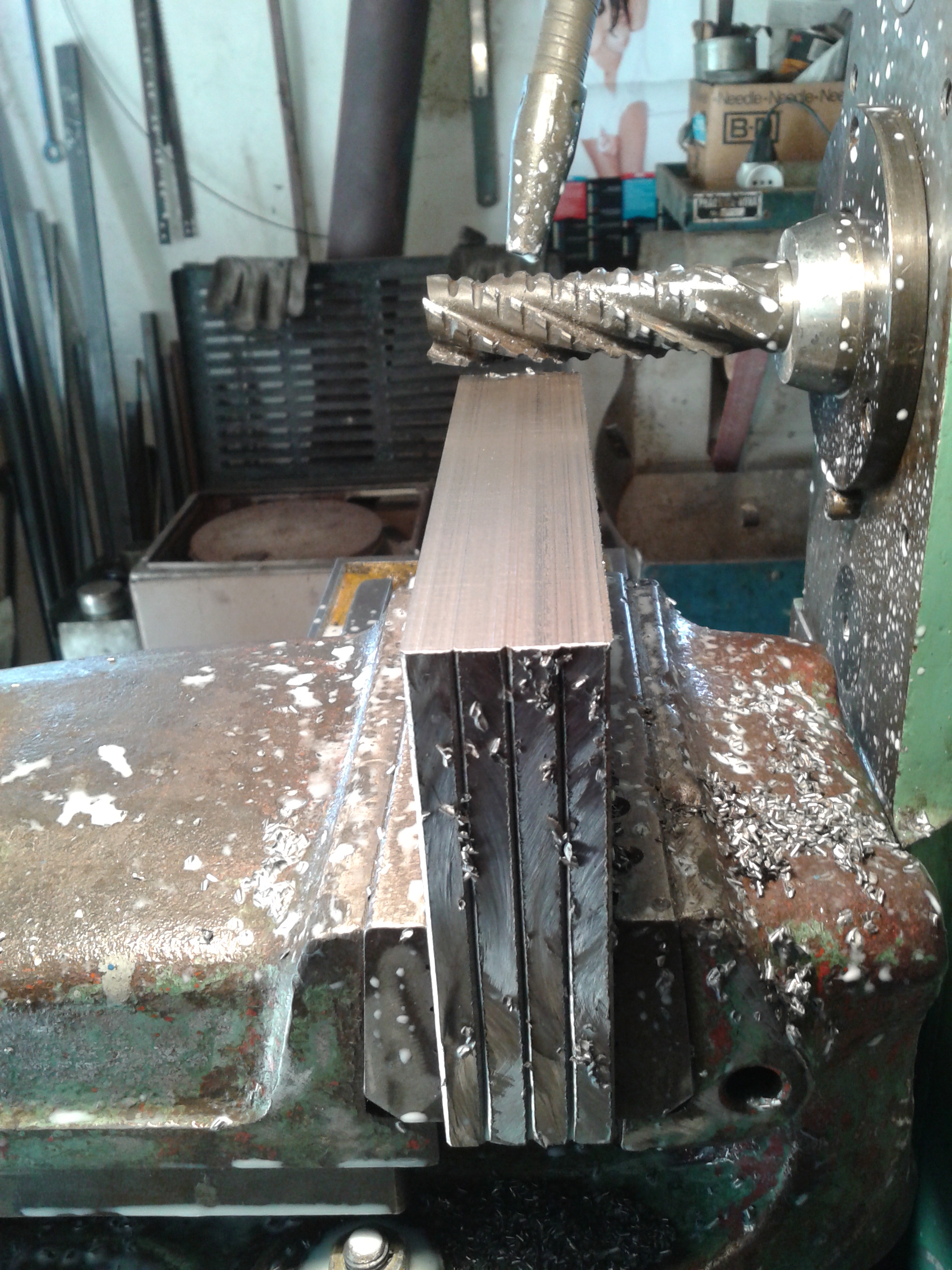

Já bych se toho vůbec nebál, mám podobnou velikost a přikládám pár motivačních fotografií:

já být tebou tak to udělám trošku jinak... ten stůl bych vyvezl nahoru a udělal Zko tak aby bylo schopné obrábět nějaký deskový materiál na stole s rozumným zdvihem v Zku.. a původní Zko bych nechal funkční pro případ vysokého obrobku, kdy by prostě sjelo ručně dolu a zaaretovalo se.. budeš to tak mít univerzálnější a tužší.. je zbytečné vymýšlet dlouhé Zko které většinou není potřeba, ale dá se to "obejít takhle"... to jen tak na zváženou..
to samé se dá udělat s tou traverzou, udělat ji tak aby měla několik poloh vysunutí.. někdy se může hodit vysunout ji víc ven..

fidel47 - pěkný kocour a vidím, že na ní zvládáš spoustu věcí, ono udělat ji go do původna by šlo, bohužel ja bych rád z toho udělal cnc.. záměr je ten, aby zvládala obrábět AL,mosaz, měď apod.Různé páčky na veterány apod.
Ono totiž když si vemete na třeba NSU či Ariela,tak jsou třeba 3,4,5 páčky- předstih,spojka,brzda,řadící páka apod. - cena tečhto kousků se šplhá do desetitisíců.. tachometr třeba i 20 tisíc :twisted:
Ras - původní vřeteno zachovám(pokud bude funkčni atd), díval jsem se jak to mají řešené ostatní mašiny a je tam jen zátka(poklop) a hotovo, to je dobrá úvaha, díky! Jak se říká víc hlav, víc ví..

Ahoj,dobrý nápad.A to co říká RaS je fakt,Zko bych udělal s rozjezdem třeba jen 60 mm a co nejvíc tuhé ať se využije tuhost mašiny.Zbytek bych nastavoval posuvem stolu v původním Z.
Nakonec v Atasu asi nebudeš mít nástroj vyložený víc než 40-50 mm takže na co větší hloubka.
To samé bych řekl o ose Y,pokud by se "traverza"dala posouvat třeba o 150 mm tak by to dost pomohlo tam kde není potřeba velká přesnost-třeba u těch páček.
Místo tří bys z jednoho kusu materiálu mohl dělat šest :D .

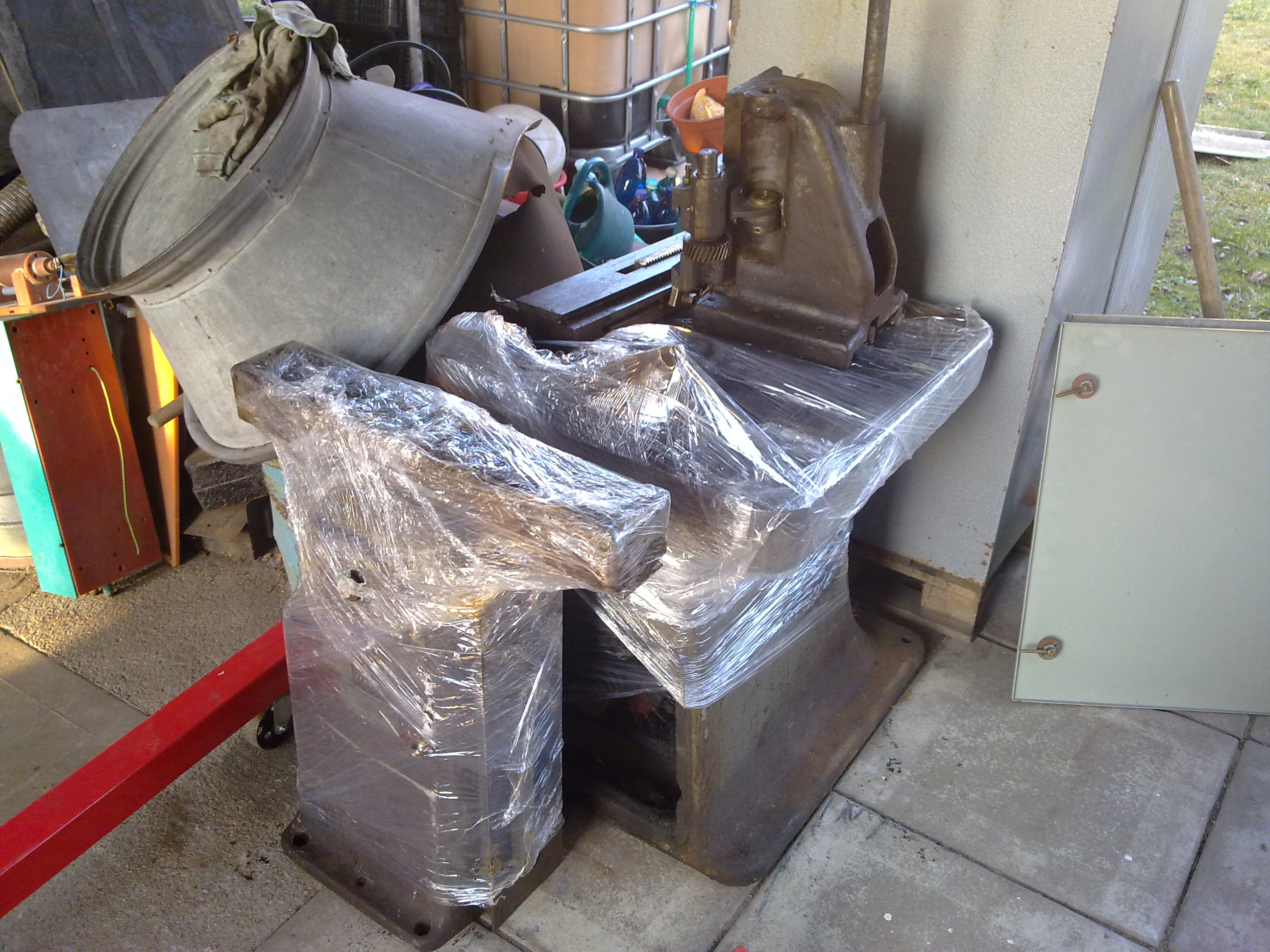

Zapatlanou už není třeba řešit, ta už se válí u Zbýni. Vazelína je to co by mi vadilo úplně nejmíň, tisíckrát lepší než rez.

Jaká je tvoje představa? Kterou myslíš tou druhou? Já vez na stejným vozejku spodek litinu s vnitřkem plus jeřáb a v kufru kombíku horní stojan a celej zbytek.

Fotek zatím bohužel víc nemám. Časem bude fotek dost. Tenhle novější typ pákovky co máš na fotce jsem obhlížel v moc pěkným stavu naživo, nicméně mě odradil strašně malý rozsah posuvů a to zejména podélného, tipuju ho cca 150 možná o málo víc. Na téhle straší by mělo být 275 podélně a 125 příčně. Další výhodu té co mám jsem viděl v protizávaží na svislé ose, vymezení posuvů klínovými lištami a v neoriginálním horním trámci, který je z obdélníkového plného bloku oceli oproti originálnímu oblému a dutému. Ta novější má sice vícedrážkový stůl který je i širší, ale já plánuji dát na originální stůl jěště desku s T- drážkami. T.drážkovou desku, vertikální rychloběžnou hlavu a frekvenční měnič mám ve svých syslátech. Navíc frézka má originál vyřešené chlazení i se zvládnutým odvodem emulze a půjde snadno a účelně zakrytovat.
