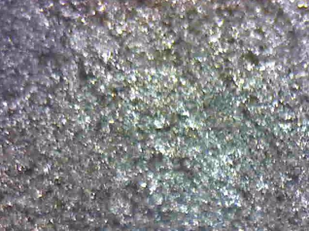

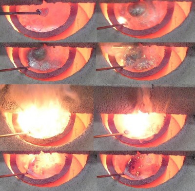

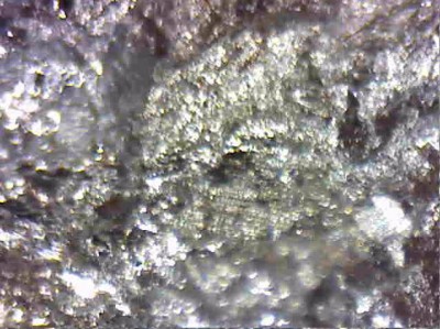

Tak si začínám hrát s vlastní "slévárenskou chemií" Na prvních fotkách je lom výsledné odlitku Al70Cu30. Na těch spojených fotkách je pokus o vyhnání rozpuštěného vodíku z taveniny Al70Cu30. Je to efektní a docela to funguje, ale ještě bych to potřeboval doladit.

A čím si ten vodík vyháňal ?

Jejda, to jsem nenapsal
Použil jsem NaN03 zabalený v alobalu na konci nerezového drátu. Tak jsem ho dostal ke dnu kelímku. Pozor, je to dost živá reakce. Ještě udělám pár pokusů a pak o tom něco napíšu na svoje stránky. V odlitku jsem nenašel ani jednu bublinu, tak to asi funguje.

Takže dusičnan sodný NaNO3 , v malom množstve k vyskúšaniu je kde kúpiteľný ? V potravinách ? Ja chcem ešte vyskúšať sodu bicarbonu NaHCO3.

pájač: dusičnan sodný asi neseženeš, ale neměl by být problém sehnat dusičnan draselný (lepší drogerie). Ten by měl fungovat také. Když to budeš zkoušet, tak ho tam dej hoooodně málo ! Já použil na plný kelímek č.4 hrudku velkou asi 0,5 cm.
S tím hydrogenuhličitanem sodným se mi to moc nezdá, ale vyzkoušet to můžeš. Pak napiš jak to dopadlo. Nemá to být uhličitan sodný? Já dnes zkoušel uhličitan draselný a ten mi nefungoval.
