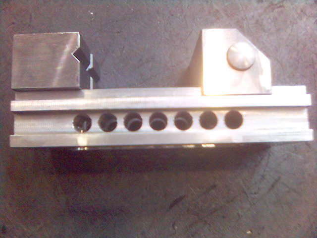

pavel99 píše:Má představa svěráků je podle výkresu na první straně od uživatele crickett, tj. šířka čelistí 60mm a výška 25mm, max. rozpětí 75mm. Nic kaleného i když by to samozrějmě bylo lepší, pouze broušené plochy kvůli kvalitě povrchu a kolmosti. Pouze čelisti navrhuji ne mosazné, ale ocelové a osazené v horní části pro upínání obrobků bez potřeby podložek. Zjistím jestli mám dost materiálu a zájemci můžou zatím posílat ZÁVAZNÉ objednávky soukromou zprávou. Uzávěrka je ve středu, kdy tu uvedu definitivní závěry. Dodání předpokládám do posledního září.
Vyborne, pridavam se k objednavce, sirka celisti 60mm je akorat. Potrebuji si dodelat frezovaci pripravek na soustruh a proto jsem zacal hledat vhodny sveracek, jeste tady je inspirace od pana Sedlacka http://dilna.aeroomni.com/html/dilna_sedlacek.html provedeni litina+ocel, velmi povedene provedeni. Dalsi pouziti je k cnc frezce. Jeste bych chtel aby vyska nepresahla 50mm. Je to splnitelne? A jeste jeden dotaz. Svislou a vodorovnou drazku drazku pro upinani kulatin na jedne celisti? K

pavel99
Příspěvky: 71
Registrován: 25. 11. 2007, 2:10
10. 9. 2008, 6:54
No pánové, na to jaký byl zájem, mám pouze tři objednávky. Ale svěráky udělám. Ze stabilky zrovna nebudou, ale myslím si, že pro hoby použití budou víc než postačující. Vodorovné a svislé prizmo bude, osazené čelisti. Kvalita se tu pak může probrat...

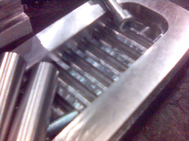

pavel99
Příspěvky: 71
17. 9. 2008, 11:55

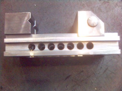

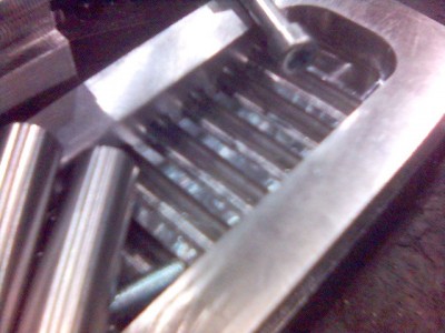

Už se to začíná klubat.... teda fotky nic moc

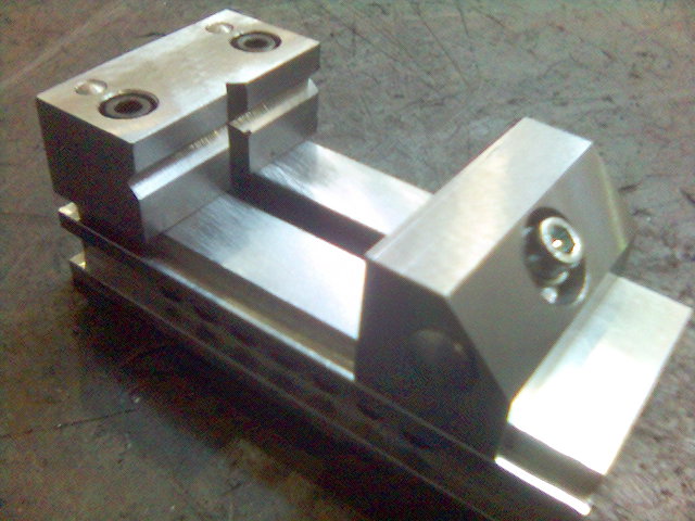

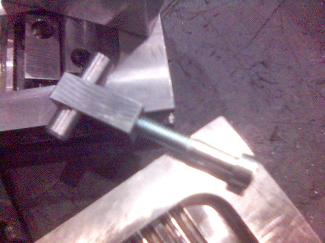

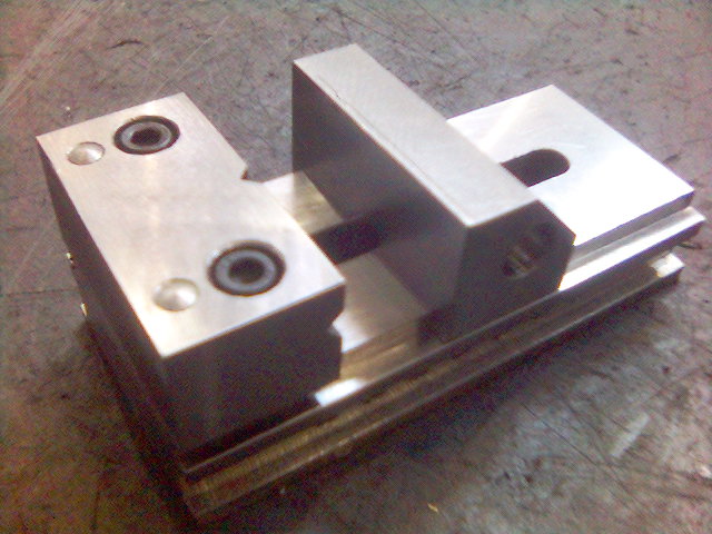

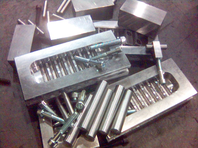

pavel99
Příspěvky: 71
23. 9. 2008, 6:52
Tak už se nám to vyklubalo komplet!!! Už jen finální broušení, které ovšem nezáleží až tak na mě, ale myslím, že příští středu bych mohl rozesílat.
