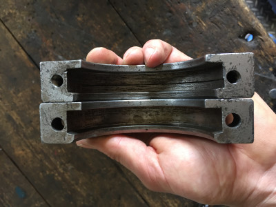

Kolegové, rád bych se zeptal na jednu věc: Můj stahovací kroužek na přírubu S32 má každou půlku trochu jinou, jedna mi jde nasadit s vůlí, druhá svým vnitřním kuželem přírubu dotahuje. Není to deformací, ty dvě půlky prostě nebyly vyráběné spolu. Je to normální a naschvál, nebo to někdo poskládal ze dvou různých soustruhů? Předem díky za odpověď, Mirek

Podle mě je to ze dvou různých mašin. Mám 2x tyhle pojistné kroužky a ty původní sedí jako prdel na hrnci, ty druhé jsou volnější.

Taky mám tyhle zajišťovací kroužky 2x a nejsou též úplně identické, jednotlivé poloviny k sobě nepasují. Určitě v tom není žádný úmysl, že by měla být každá půlka jiná. Když to kdysi vyráběli tak to zcela jstě bylo soustruženo a frézováno vcelku jako nedělený kroužek, který byl po úplném obrobení rozříznut na polovinu.
