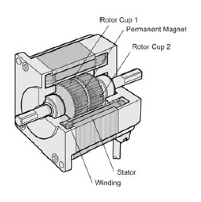

Pozor, KM nema magnety na "striedacku" , ale skutocne len dvojpolovy magnet. Je umiestneny uprostred medzi dvoma polovymi nastavcami na ktorych su drazky. Teda jedna zubatica je sever a druha je juh. Teda zmagnetovanie ako popisuje PetrNC je mozne...

To je přesně ono ! Těch sekcí a magnetů může být více. Sekce ještě můžou být vzájemně pootočeny pro jemnější krokování.

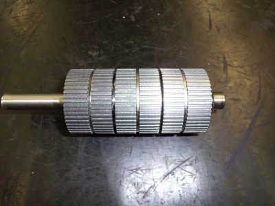

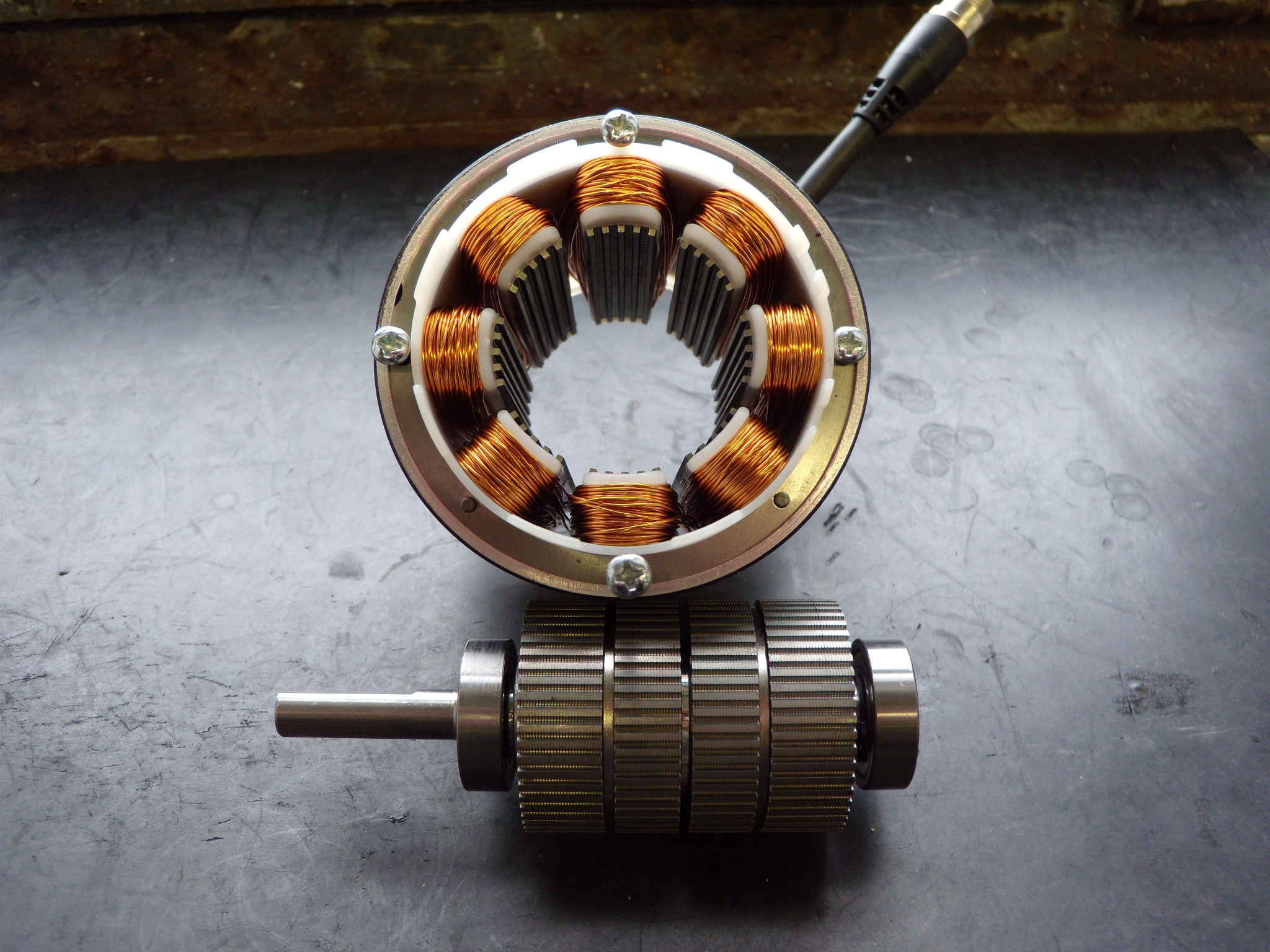

Zde jsou slíbená fota:
Detail na stator a rotor KM. Magnet je umítěn vždy v páru sekcí - to znamená ze čtyřech sencí jsou dva páry a mezi nimi je distanční podložka.

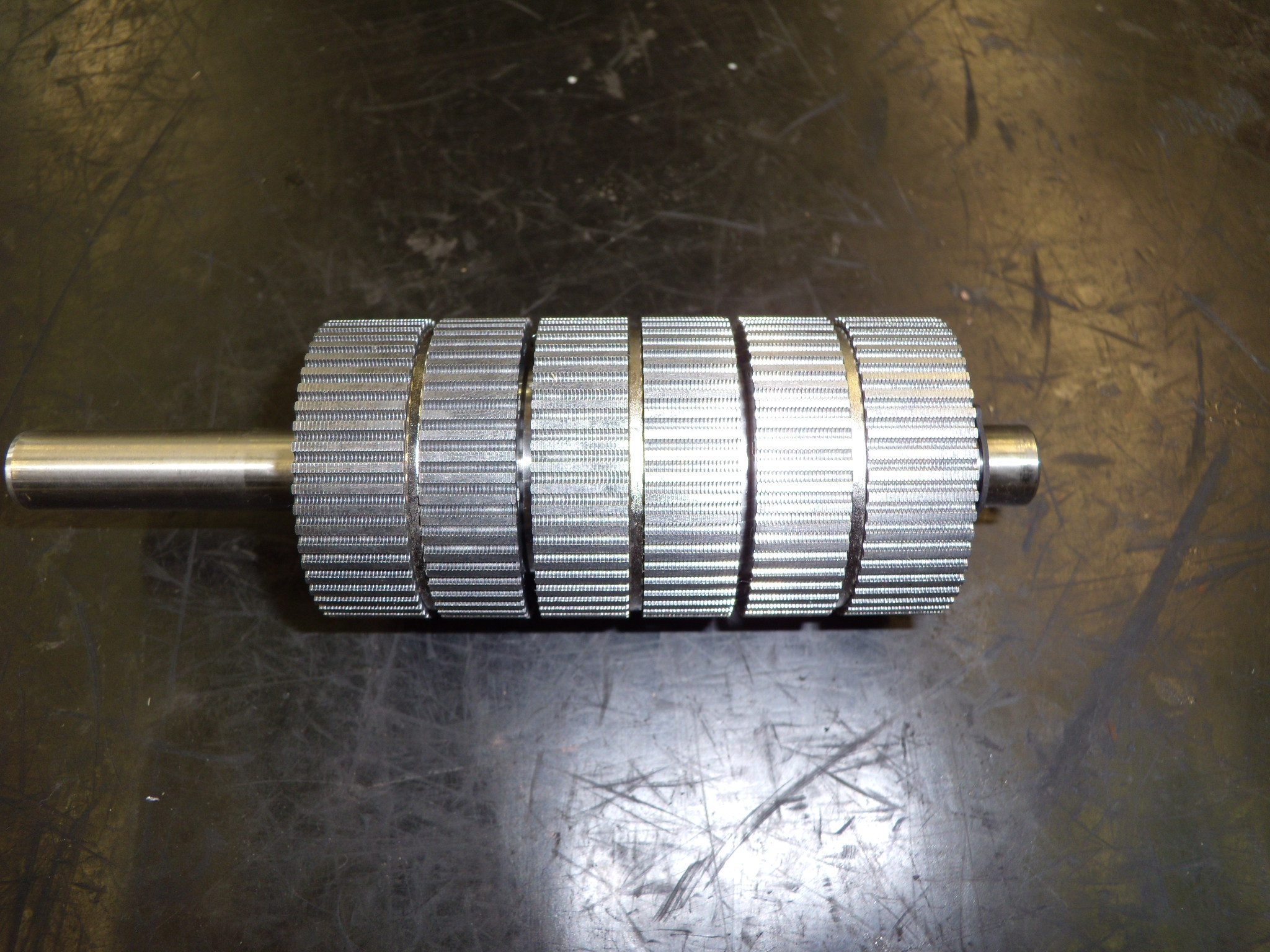

další ...
Zde je to vidět lépe - tři páry s magnety a mezi nimi distanční podložky.

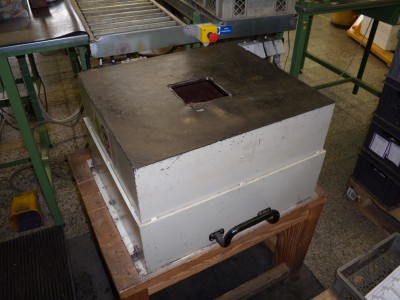

25. 5. 2010, 6:41

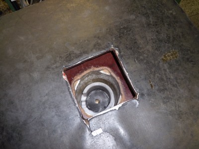

Magnetizační cívka - vlastní průměr činí okolo půl metru. Je odstíněna krytem z plechu o tloušťce 10 mm a v okolí půl metru se nedoporučuje mít hodinky, kardiostimulátor a platební karty. V případě sejmutí krytu je tato zóna 3 metry. Je určena pro motory o hmotnosti až okolo 10 kg.
