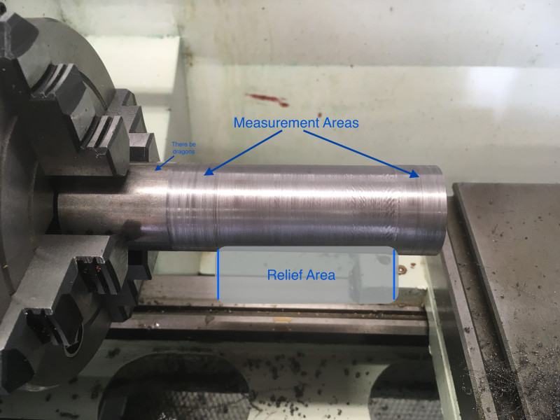

Samozrejme ak je to skrútené do vrtule tak ma nepočúvaj, neviem prečo som to pochopil tak, že je to ohnuté do U. Ja som to robil na sústruhu TOS C45. Ako vravíš, sú tam 2 červíky oproti sebe, ktoré tlačia z bokov na odliatok vretenníku (podobne ako na koníku), jeden povolíš a tým, že pritiahneš druhý sa celý vretenník pootočí okolo osi toho kolíka na pravej strane. Ja mám tie červíky úplne na ľavej strane, ale asi môžu byť aj v strede. Samozrejme všetky šróby, ktorými je uchytený vretenník k loži musia byť povolené.
Inak to nastavovanie je poriadne citlivé, ak to budeš robiť, tak je dobré si spraviť kus guľatiny, ktorá je v strede odľahčená, tým pádom netreba zakaždým sústružiť celú dĺžku. Stačí zmerať priemery na krajoch. Ja som to trafil tak na piaty pokus.

To kroucení lože si neumím představit. Lóžo přeci musí být masivní, když stroj (C8C) jinak stojí na nejistých a výrobně značně křivých plechových nožkách. Prohýbání tunového odlitku si neumím představit, ale klidně mě opravte pokud toto téma máte někdo zmáknuté.

Ja som robil nejaké pokusy s mojim 1,7 tonovým TOS s točnou dĺžkou 2m, podložil som prednú stranu pravej nohy tak, že zadná strana bola vo vzduchu a na dĺžke 200mm upnutej letmo to spravilo rozdiel menej ako stotinu, mikrometrom to nešlo zmerať. Pri nejakom 1m dlhom obrobku by sa to asi prejavilo, ale tesne pred vretenom sa to podľa mňa nemôže skrútiť do vrtule, nech s tým robíš čo chceš. (myslím vlastnou váhou) To lože je tam poriadne vystužené rebrovaním. Ale je možné, že nejakého číňana môžeš pokrútiť, hlavne ak ho pritiahneš skrutkami k nejakému krivému podkladu.
