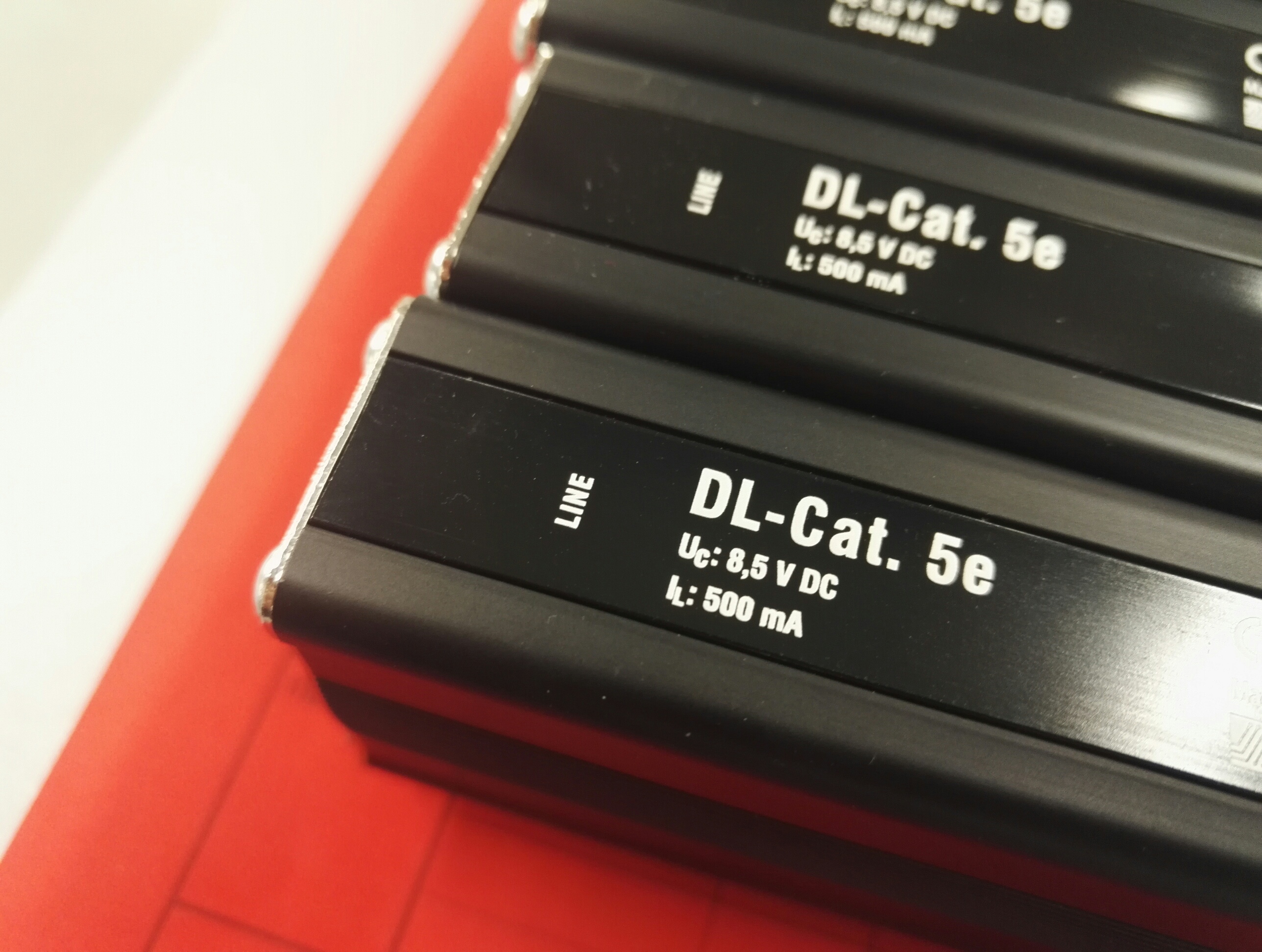

snad to bude vidět
žádná pasta nic

Ten štítek na toho Opla je obyčejnej hliníkovej plech bez ničeho gravírovanej fiber laserem. Elox jde i na COčku, ale ten fiber je jiná liga, hlavně v detailech. Průměr paprsku je cca 0,01mm a paprsek je rozmítanej elektromagneticky, tedy rychlost gravírování jsou metry za sekundu. A měli byste vidět třeba nonia nebo měřítka na kaleném povrchu.
