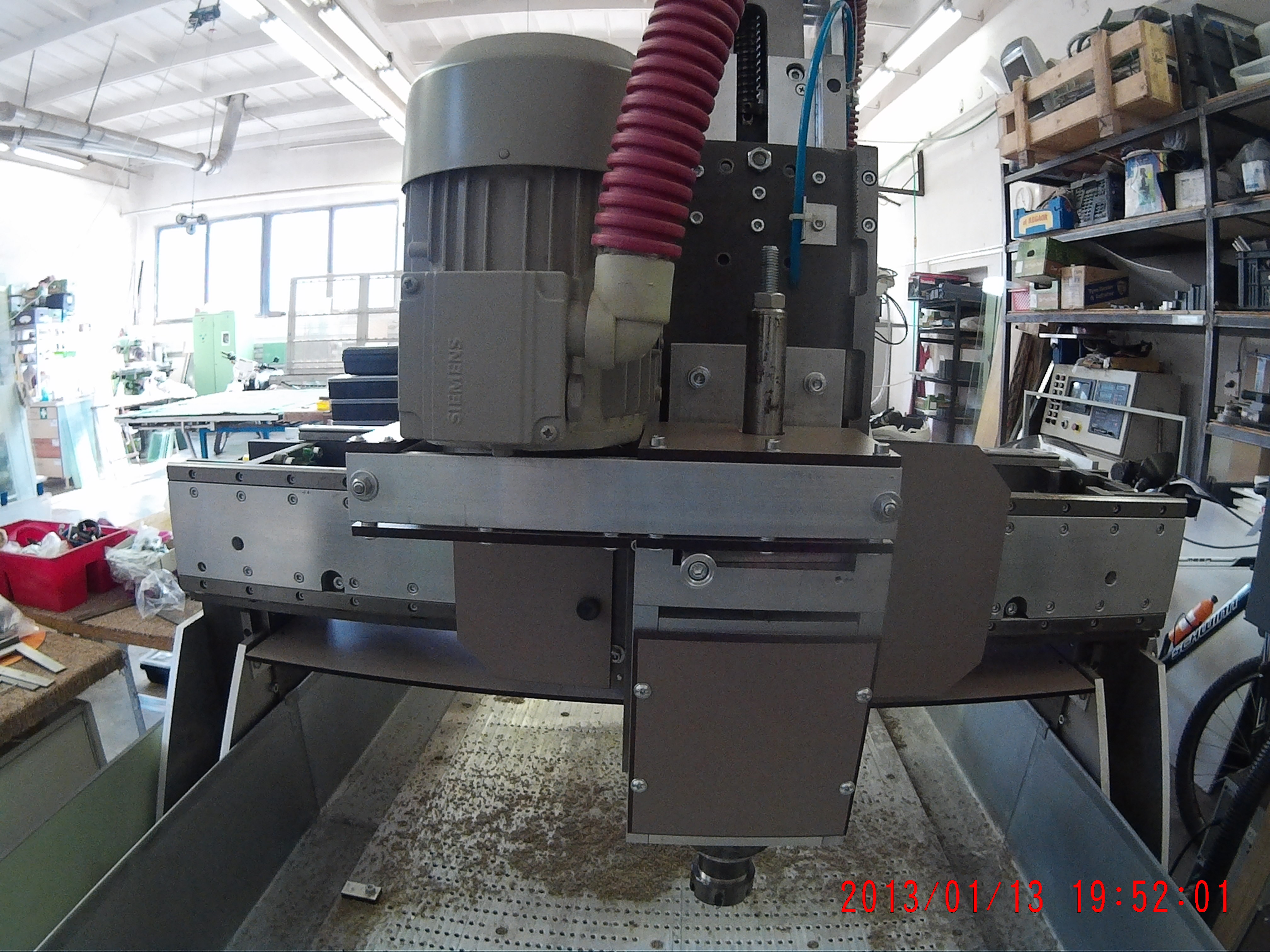

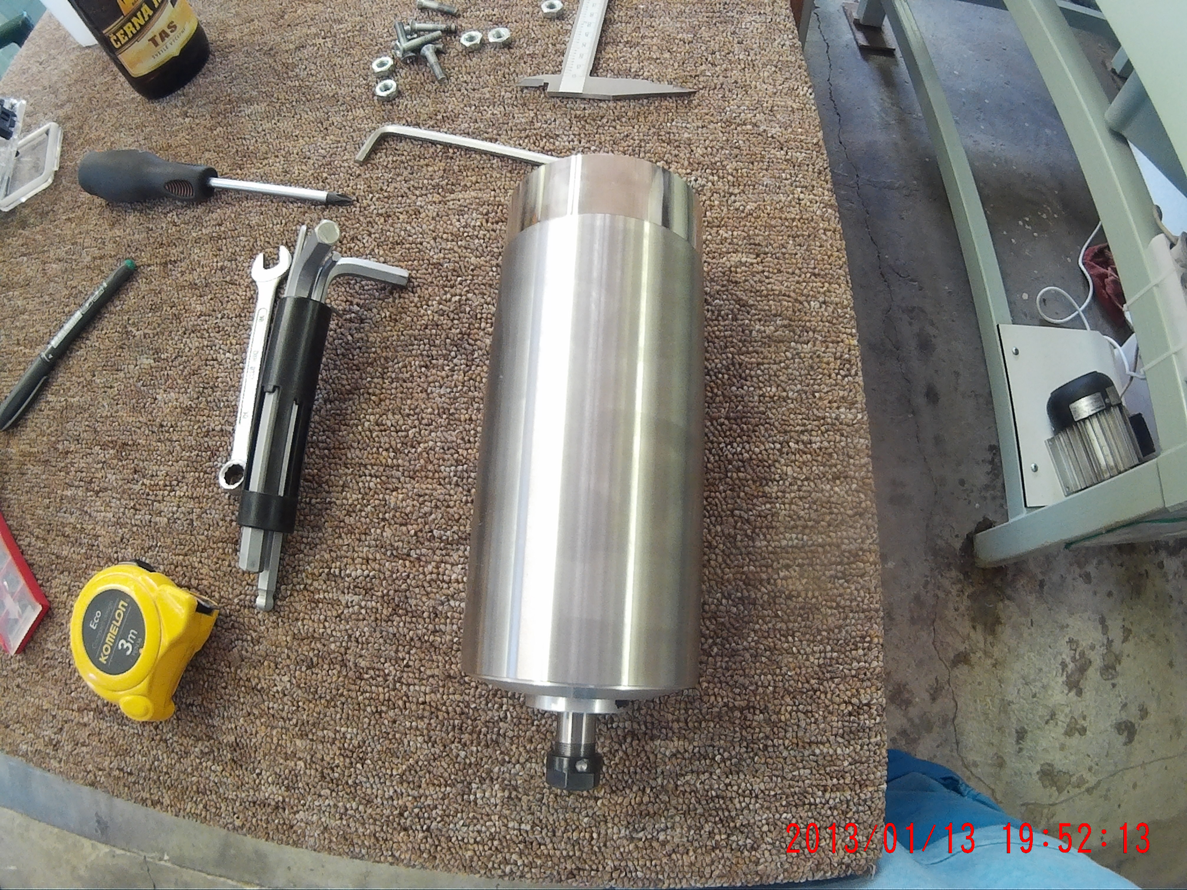

Ahoj čím máš namazaný ty ložiska ?

zkus jen tak pro srandu to horní ložisko dát do jiného domečku opřeného mezi 4 šrouby ze stran a vyštelovat to na kravál a ohřívání

packa píše:Ahoj čím máš namazaný ty ložiska ?
Jsou tam krytované tak jsem nechal původní náplň...
testone píše:zkus jen tak pro srandu to horní ložisko dát do jiného domečku opřeného mezi 4 šrouby ze stran a vyštelovat to na kravál a ohřívání
Kupodivu horní se nehřeje skoro vůbec,95% tepla jde od spodního.A to jsem na desku montil napřed spodní domek a teprve pak horní...
Asi jsem to neměl kolíkovat rovnou a počkat...
Na příští pokus koupím tu vyvrtávací hlavu.Pak by to (myslím) mohlo být docela k světu.
Dnes bych chtěl zkusit obrábění,jen čekám na upínače...
karelsklo
Příspěvky: 1470
31. 7. 2015, 7:43
Upínače dorazily ale foťák zůstal doma,telefonem to asi nemá cenu... :)
Na plasty dobré.Na al to nemá točky ale použít se to dá.Při větším úběru (cca 10 mm hloubka a 5 mm šířka,12 mm čtyřbřitá fréza,F 200) ale povrch není pěkný,musí se to pak přelíznout na hotovo třeba o 0,2 mm.
Holt jsou tam ložiska s vůlí a ještě blbě uložená.
Ty 0,2 mm už se dají jet rychle,zajímavé je že povrch je stejný ať se jede sousledně nebo nesousledně.
Když se "vřeteno" ohřeje na cca 80 stupňů,přestane dělat kravál a jede docela tiše.Asi se tím teplem zvětší vůle natolik že kuličky nedosáhnou na vnitřní kroužek... :D
