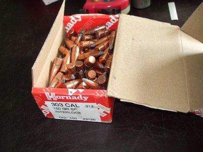

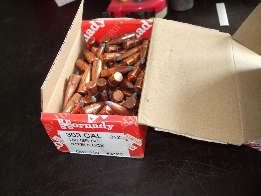

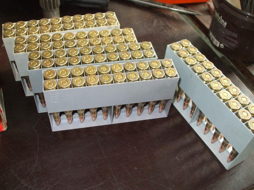

Ono vyrobiť doma presné patróny je celkom veda, a pokial človek začína od nuly, tých omylov je celkom požehnane
Napr. dať do optimálneho pomeru rýchlosť strely s presnosťou na vzdialenosť cca 200m ma stálo min 200 výstrelov. Prach vážim s presnosťou na 1-2 zrnká
dôležité je tiež presné opätovné zkalibrovanie nábojnice, a súosé zalisovanie strely, o telerancii strely ani nehovoriac. Taktiež každá várka prachu je iná. Keď idem prebíjať, najskôr si spravím 4-5 ks s máličko rozdielnym množstvom prachu, cez hradlo zmerám rýchlosť, a podla výsledkov potom vážim. Nie sú to velké rozdiely, no je dobre, keď si je človek istý výsledkom
