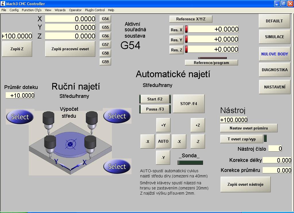

Tak proc si tam tu FCI nepridal ?? Nechal jsem ten set pred rokem otevreny a moc se tam toho tedy nezmenilo od verze 1024/2.
Ja osobne mach nepouzivam , jen kdyz neco potrebuju vyskouset nebo ojet sondou ,nebo si to nekdo preje. A pokazde co se k tomu dostanu se snazim dodelat aspon nejakou novou FCI.
Ta najizdeci makra se daji upravit podle potreby, je to jednoduche.
Dokonce se daji upravit i WIZARDY.
Treba uprava digitalizacniho vizardu tak aby ukladal body jednim smerem, ne cik_cak:

SCREEN ke stazeni.
Chtel by nekdo nejake specialni funkce nebo wizard ?
RADEK
RADEK

Vyse uvedeny script je plne pouzitelny pri nulovani osy Z za pomoci sondy ( kus plosneho spoje ).
POuze je treba vyeditovat set a pridat vstupni ramecek pro tloustku toho plosneho spoje .....

Vzdyt to co tu popisujes v tom screenu je , akorat nebudes snimat sondou , ale kontakty zavedes na jak rikas kus tistaku a nastroj. Nastroj sjizdi inkrementem pri kazdem stisku po Z-2 tusim. Ve scrirtu se to da jednoduse zmenit.
